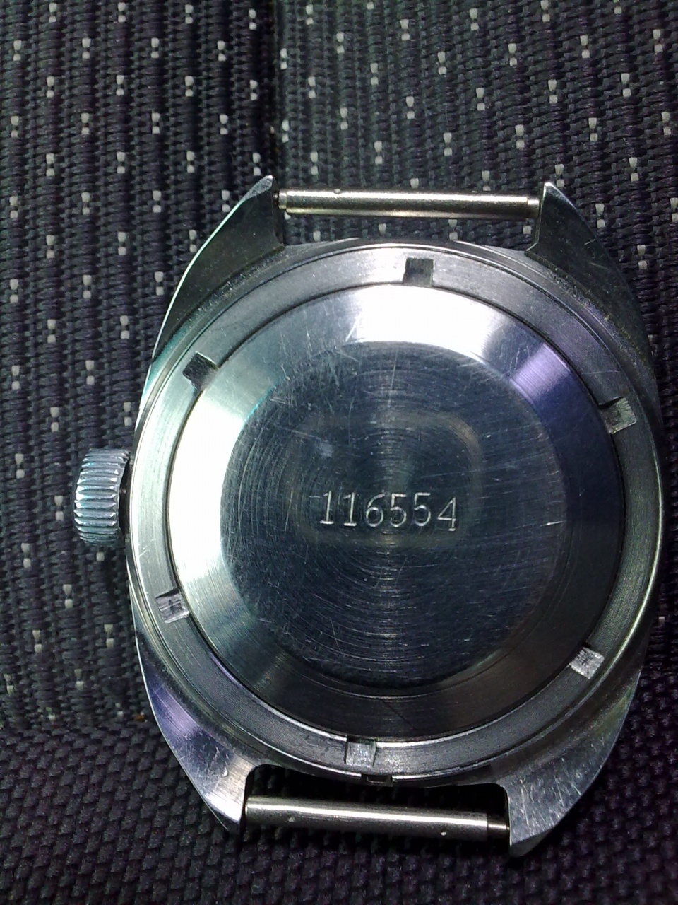

Принимайте в клуб рептилий. Вот мои амфибии

Сообщение от Nikeyl Посмотреть сообщение
Поздравляю! Вы приняты Кстати ,Красивая земноводная.
