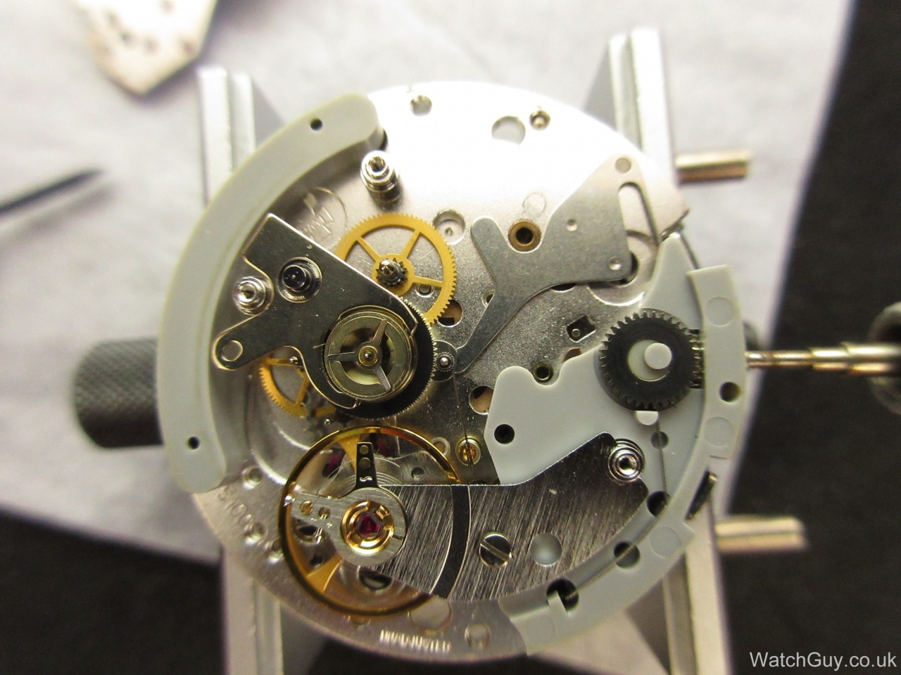

Сообщение от babangida Посмотреть сообщение
Не ясно, как это возможно? Пружина жестко связана с барабанным колесом, барабанное колесо жестко связано с часовым. Чтобы что-то подворовывать, т.е. за то же время хода "израсходовать" больше пружины, должно поменяться передаточное число между барабанным колесом и часовым, но оно неизменно. Как?
Наверное вы проводите аналогию с расходом топлива в автомобиле, допустим когда автомобиль едет сам по себе и когда буксирует трейлер. Но эта аналогия применительно к заводному механизму не работает.
Попробую объяснить: хронограф расходует энергию, которая из-за трения в узлах превращается в тепло.
Пусть заведенные часы поработали 10 часов с хрогонафом, потом их снова подзавели и они поработали 10 часов без хронографа.
В обеих случаях пружина раскрутилась на одно и то же количество оборотов от максимума и отдала одну и ту же энегрию.
Так откуда взялась энергия, которую потреблял хронограф?
Эта энергия была отнята от энергии, которую получает баланс, в результате чего при включенном хронографе амплитуда баланса меньше.
Если включить хронограф и ждать до полной остановки, то баланс, к которому поступает меньше энергии (в сравнении со случаем выключенного хронографа), остановится раньше.
Сообщение от Андрей Бабанин Посмотреть сообщение
Кстати обсуждаемый в теме хронограф сделан как раз с вертикальной передачей.
хоть от и с вертикальной муфтой, но есть тормозная пружинка (ненавижу тормозные пружинки) на центральном хронографном колесе, поэтому с включенным хронографом нагрузка больше
