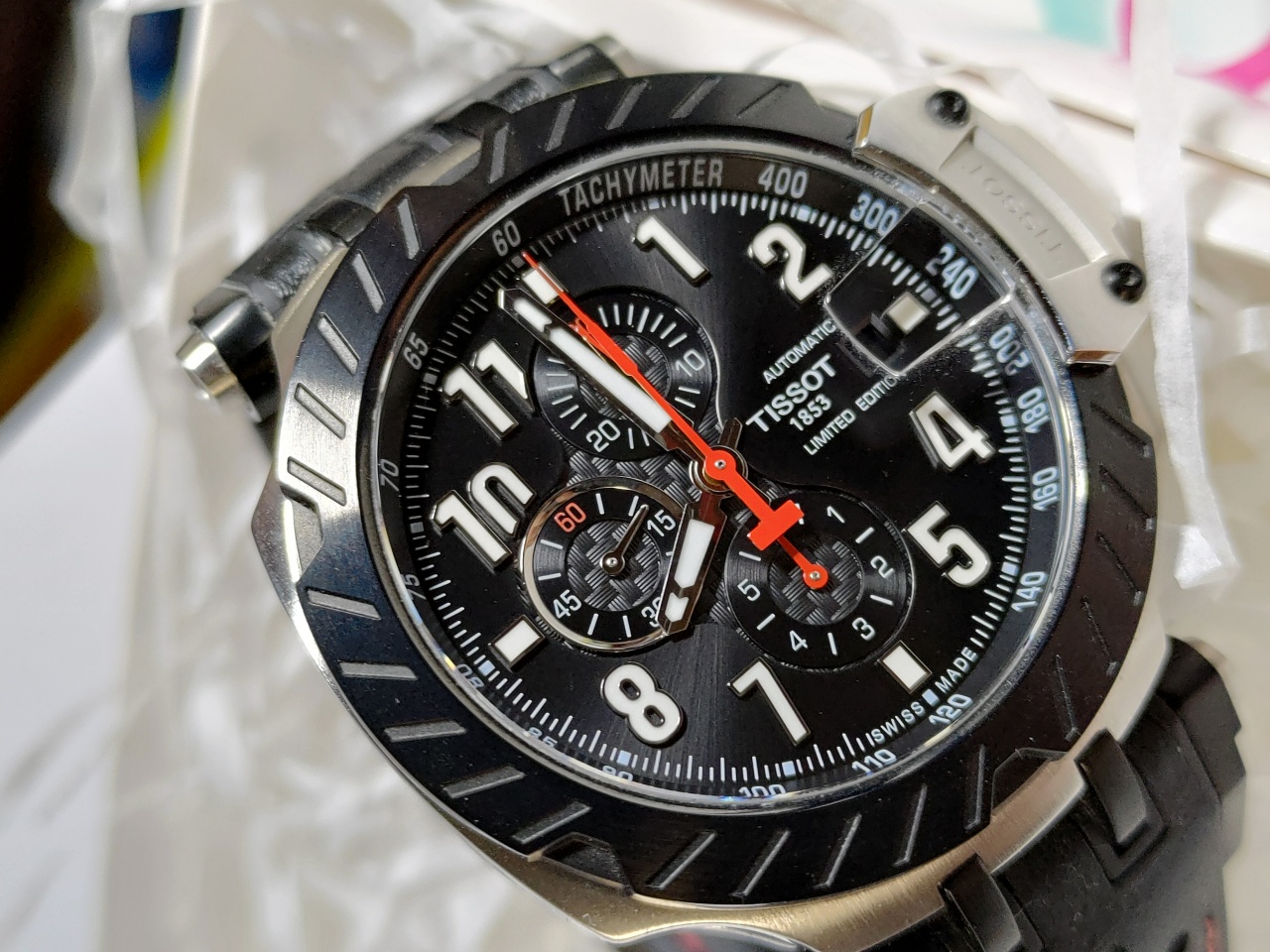

Кстати, про С01.211. Решил померить запас хода. По спеке должно быть 45 часов. Установил 31 число, 12 вечера - календарь почти перевелся. Завел оборотов, ну, на много. Минимум 60-70, щелчков не услышал. Припрятал, что бы ненароком не нацепить. Барабанили ажно до 4:15 утра 3го числа.
Итого 52 часа. Шота спека ЕТА существенно отстает. Это больше,чем у 7750 и 7753, когда по спеке 48 при реальных 49...50. Что это значит? Погрешность или изменения в механизме?

Похоже, что вывод был преждевременным. Запустил замер еще раз, прошло двое суток и 10 часов. Часы всё еще работают. На этот раз завел гораздо сильнее.
Собственно, уже есть 58 часов, а часы еще работают. Это уже не похоже на погрешность.
Выглядит так, будто ЕТА забывает уведомлять об изменениях.

Часы отработали 64 часа. Чешу разные места и думаю, что это может значить. Похоже, надо еще разок промерить
