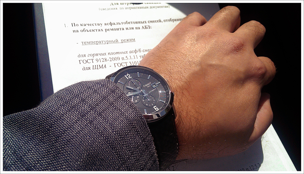

Так. На выходных часы не носил, но поскольку знал, что надену их в понедельник, в вечер субботы подкрутил завод оборотов на двадцать. Вчера обратил внимание на расхождение показаний прибора со своим ощущением времени. Сегодня сравнил с сигналом точного времени - убежали вперед на семь минут (с понедельника по четверг). В 18:45 выставил опять, будем посмотреть... Свою "вахту" они отстояли, завтра вечером уйдут на двух-трех недельный отдых. Будут результаты наблюдения за сутки.
