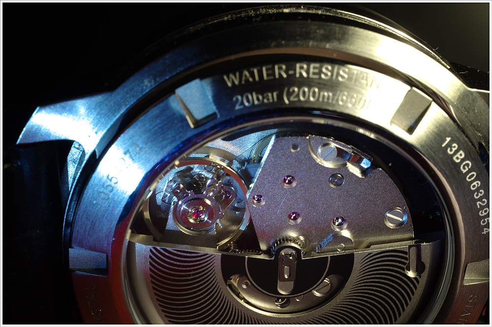

вроде бы разглядел я сегодня этот пластик... его действительно видно. зачем вообще у этой модели прозрачная задняя крышка?
а ведь не полез бы на этот форум - жил бы и радовался
фото пилагаю. кому не видно, могу стрелочку нарисовать.

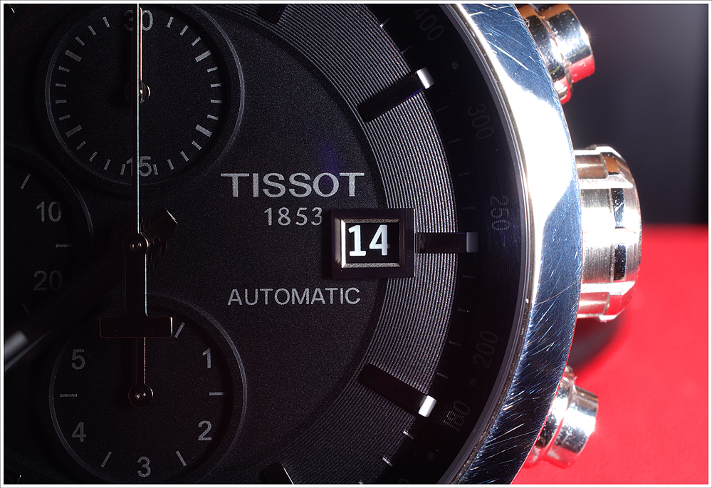

но у моей прогрессирующей паранойи другой вопрос возник. дата нормально ли на моих часах отображается?
внезапно заметил, что цифры смещены вверх, и вообще... как-то под углом стоят. сравнил с другими часами - там все ровно.
даже сходил в сервис; там мастер покрути-покрутил, и сказал что "в пределах нормы".
уже пора паниковать, или рано?

По ISО либо ГОСТ все ок с цифрой - она видна целиком, частей другой цифры не видно.
спасибо, успокоили
будем посмотреть...
