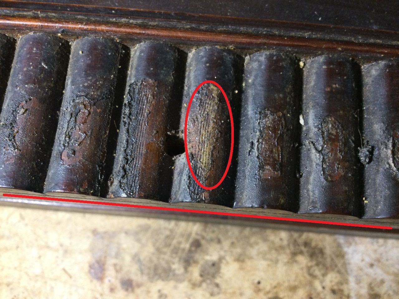

Сообщение от moremann Посмотреть сообщение
Вложение 3474449
Как то все противоречиво, запил по краю похож на свежий
Вот край.Не свежий.

Сообщение от mrayg Посмотреть сообщение
Вот край.Не свежий.
Понятно, блик

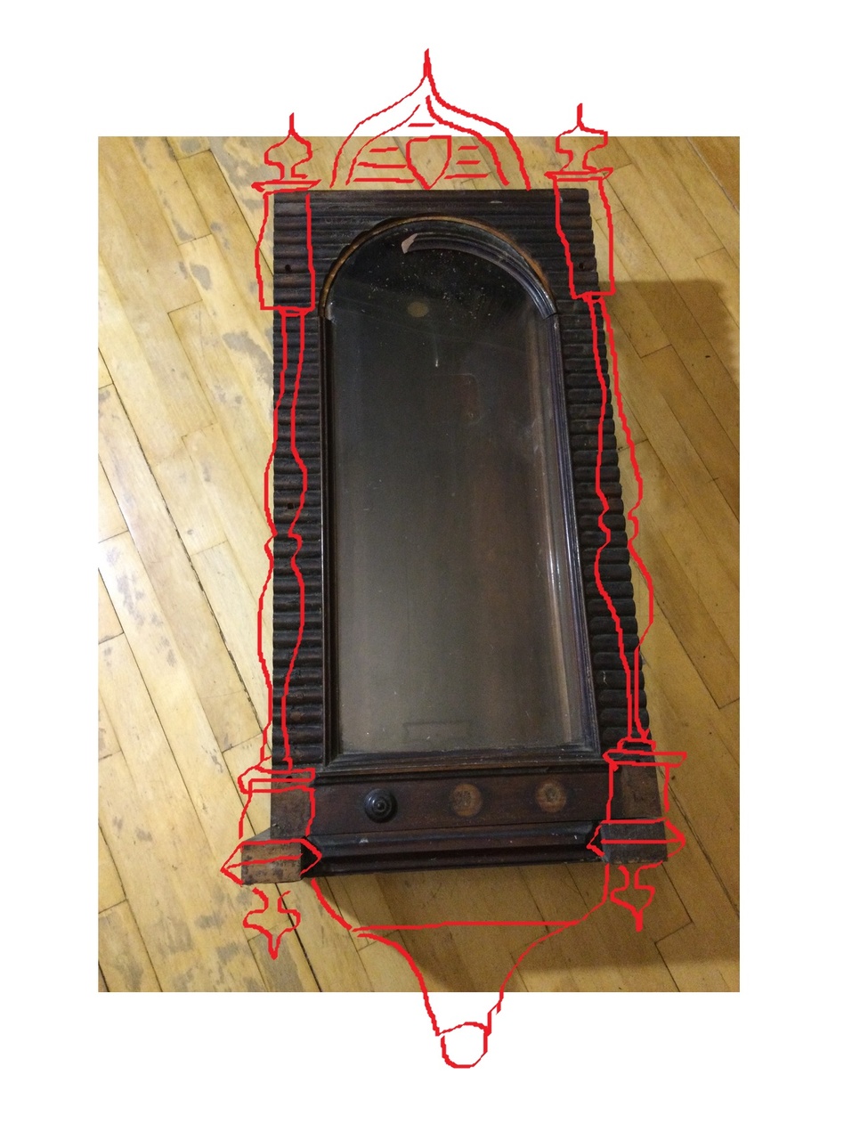

Следы маловыразительные.
Михаил, вот что-такое мне видится должно было быть. Полуколонны на боках дверки явно выступали немного за край дерева самой двери. Навершие было приклеено на саму дверь, а на коробе часов сверху, похоже, ничего не было.

  #5245
Старый 26.10.2022, 10:50
mrayg mrayg вне форума
Регистрация: 13.12.2013
Адрес: Россия Нижний Новгород
Сообщений: 821
Сказал(а) спасибо: 385
Поблагодарили 512 раз(а) в 248 сообщениях
Да,похоже все так.Идея верха хороша.Сам бы не додумался.Спасибо.
Решил все сделать для начала без боковых колонн.(Как то прикладывать их к колбаскам не очень.)Когда все будет готово,подумаю о колоннах и прочих бантиках.Может быть и без колонн будет терпимо.

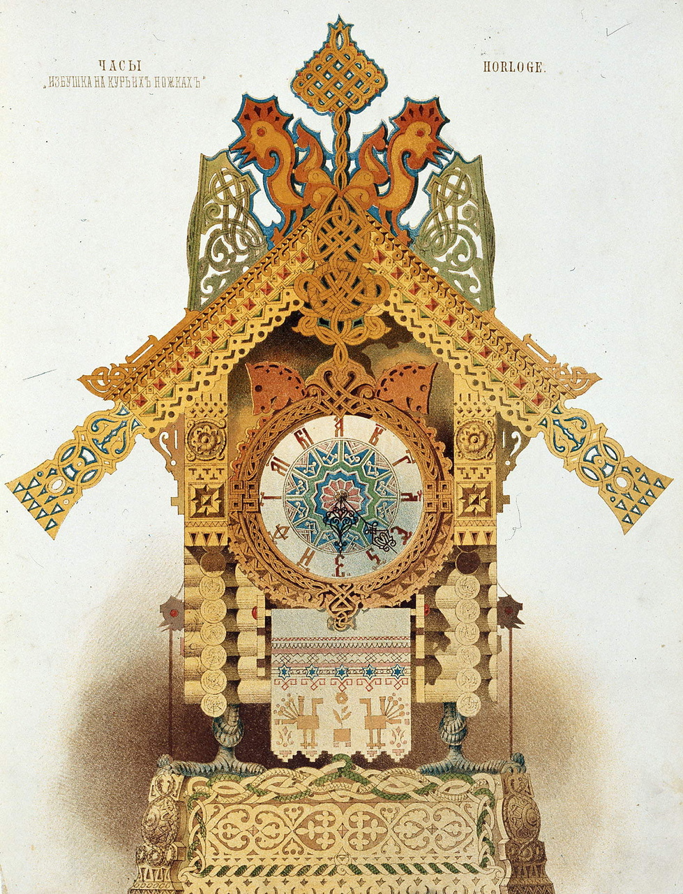

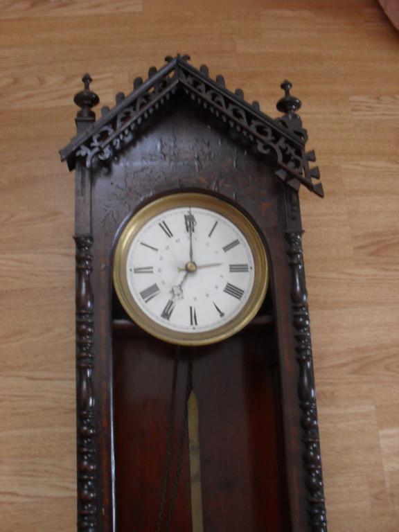

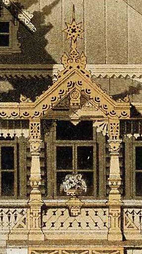

Михаил, "колбаски" или "шоколадки" мне видятся, скорее, имитацией бревен. С 1870-х по 1880-е годы издавались альбомы "Деревянное кружево", посвященные архитектуре в русском стиле, очень в те времена популярной. Вот, к примеру, какие часики "избушка на курьих ножках" там были опубликованы. Я думаю, что этот корпус тоже был интерпритацией этого стиля, и надо исходить, прежде всего, из этого. Приложил также фото крылечка, на которое тоже могли быть похожи эти часы.
Еще приложил фото часов с деревянным механизмом того же периода в похожем стиле. Возможно, фронтон был наклеен и он был также с "бревнами", ведь это единственный вариант сделать так, чтобы стык не был бы заметен.
