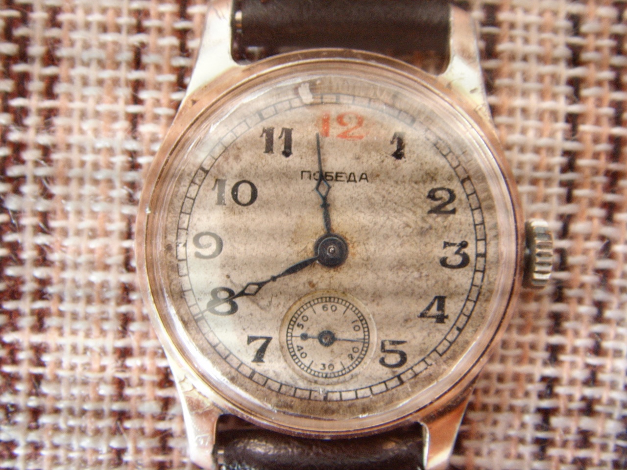

добрава времени сутак! ест такои вапрос мозет кто памозет с цеферблатом вот на такую победу в алиуминевам корпусе 50 год 2 квартал мне паплис за 20 у.е.
