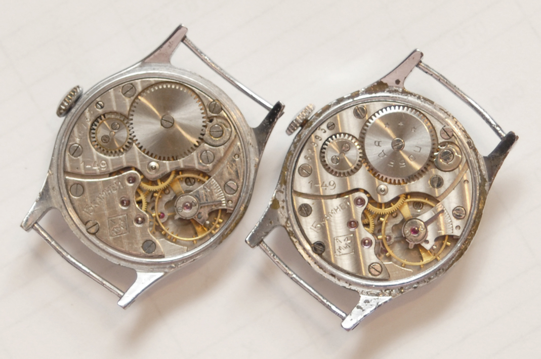

Да, 1949 год на 1МЧЗ стал переломным: запущен конвейер по всей сборке. По часам:
- стальная анкерная пара
- другая обработка механизма
- задняя крышка из нержавейки, взамен латунной
- надпись Победа на барабанном колесе
- появилась полированная фаска на заводном и барабанном колесе.
- в документах по 1-49 значится ещё "дан блестящий никель"... что это такое - не знаю.
Но всё это случилось в первом квартале 1949 года, кое-какие остатки (золочёная анкерная пара) наблюдаются иногда во втором квартале 1949, а к третьему кварталу уже никаких изменений не наблюдается, вышли на прямую дорогу. Показательна картинка раннего и позднего механизмов 1-49 (у позднего баланс 2МЧЗ):

Даже на паре этих фото совершенно очевидно, что в 3-49 и 1-49 надписи на барабанном колесе делались абсолютно разным шрифтом. И тд.., и т. п.
Впрочем, кому это интересно.
Все ж было "одинаково", после 1-49... Ну и на 3-49, опять таки, все еще латунная крышка, с кавернами. Ее могли и самостоятельно поставить, хотя, не думаю, что такой дауншифтинг обьясним. Так что из таких вот мелочей, статистически собирается датировка изменений. Не на паре этих примеров, конечно.
Блестящий никель (предположу), это более плотное покрытие, отличающееся от более рыхлого, старого, более качественным, "зеркальным" блеском, присущим больше хрому.
Впрочем, это лишь предположение, с Ваших слов.

Шрифты меняются, но тут нет ничего особенного: пуансоны изнашиваются, заменяются новыми и нет необходимости в точном повторе, это не монеты, это технические моменты. В этом можно убедиться, почитав ТУ на часы Победа от 1949 года, которые я публиковал ранее. Я не видел там каких-то требований по шрифтам. Однако надпись "Победа" на барабанном колесе у 1МЧЗ, 2МЧЗ и ПЧЗ абсолютно идентичны. Это на ранних образцах надписи различались.
Но ранние часы - особый разговор: часы собирались на коленках с огромными трудностями и тут можно ждать чего угодно. Чтобы понять масштабы трудностей: Пенза. План выпуска часов в 4квартале 1945 года выполнен на 0.7% (!!!), план на 1 квартал 1946 года выполнен на 16%... Это из докладной записки министра на имя т. Берия Л.П.
Сообщение от Победа Посмотреть сообщение
Напомню, что именно я дал в этой теме описание изменений начала 1949 года, перелопатив огромное количество механизмов. Это было ещё до появления документов по 1949 году. Так что мне вполне известно, как работает статистика.

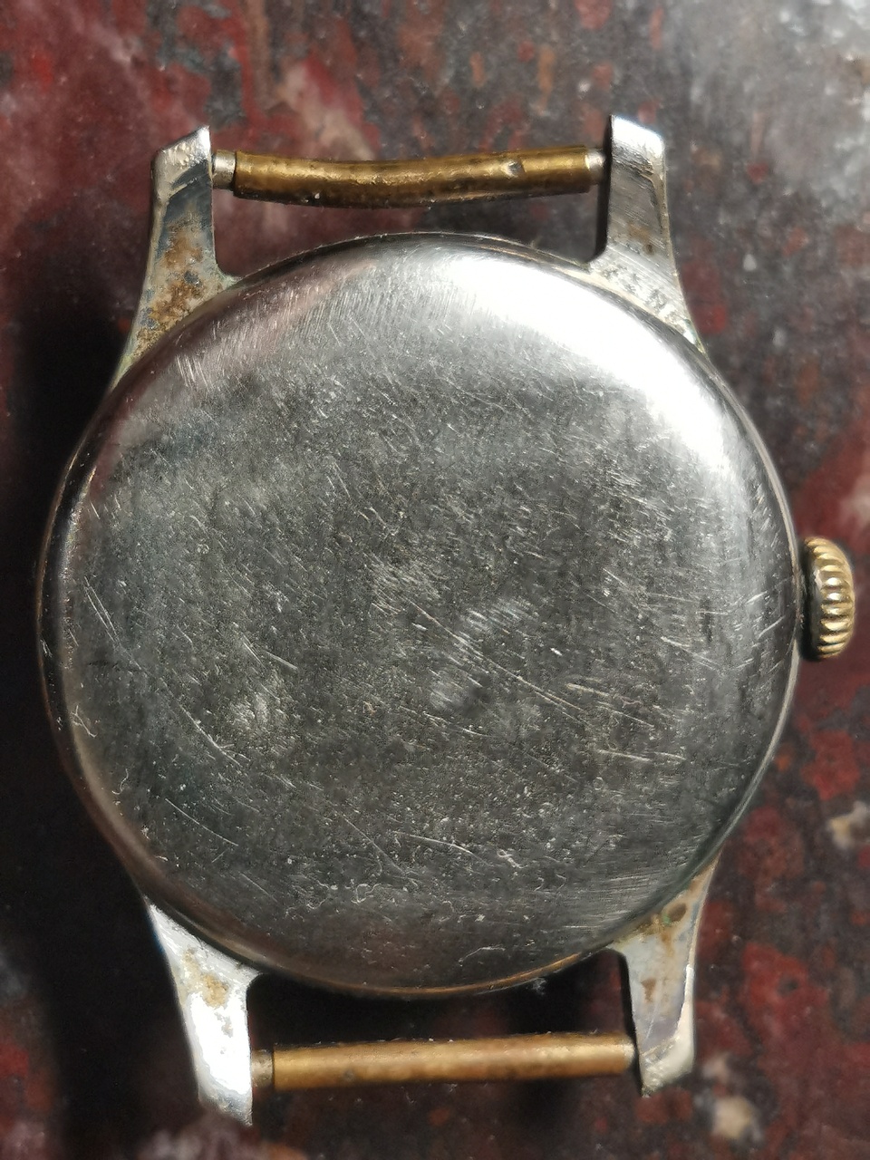

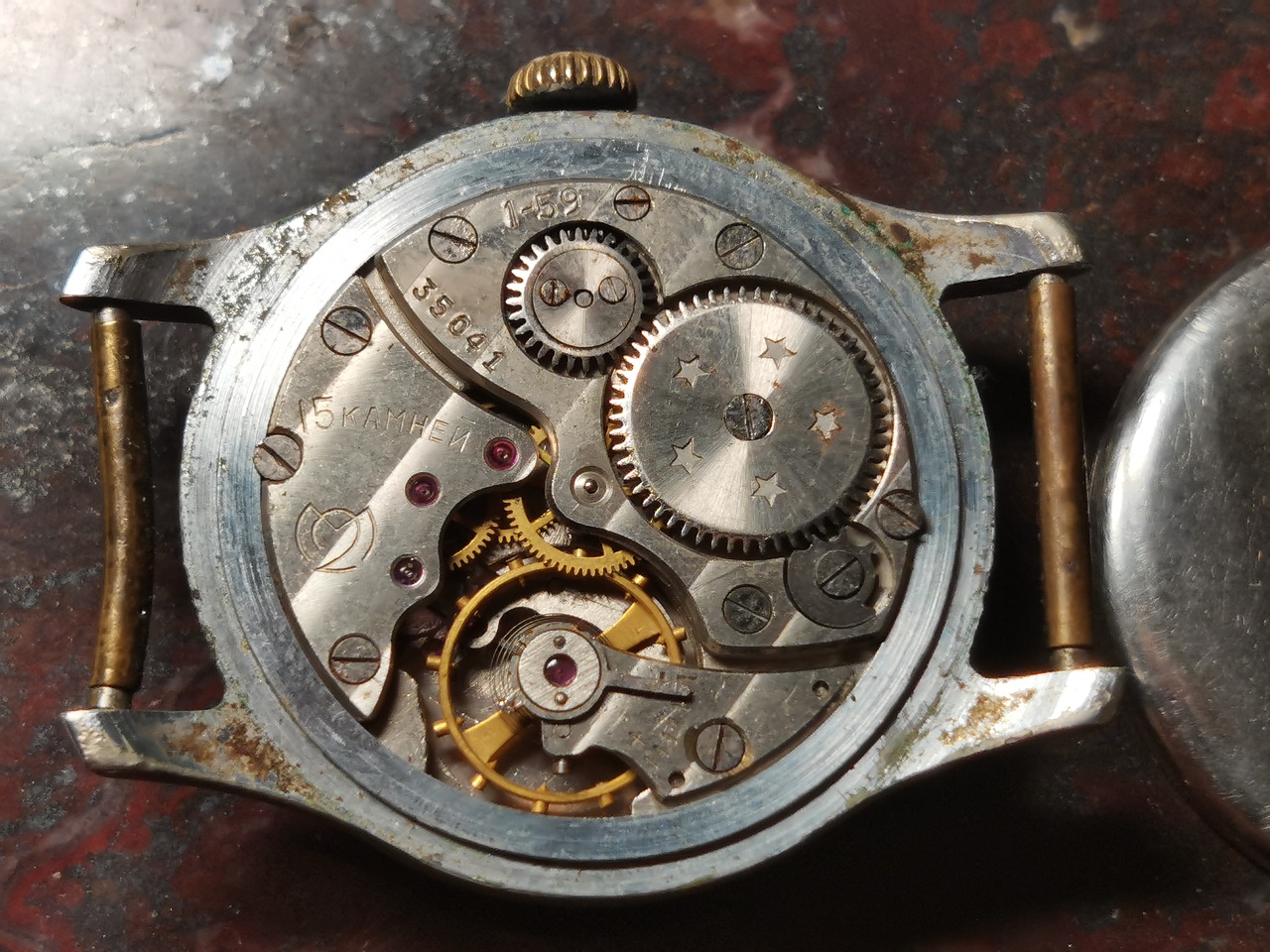

Одна из самых красивых, по моему мнению, и довольно нечастых "Побед", имхо.
1-59.
"Исходное" состояние. Барабанное колесо, да....
Оказались на ходу, хотя, когда я смотрел механизм, то был уверен, что баланс убит, правда я вижу уже не очень. Возможно также дело было в низкой уличной температуре.

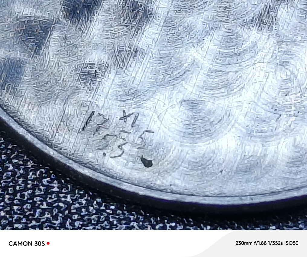

добрый. обслуживал Победу. обратил внимание на отметку мастера. понял, что обслуживались 17 ноября 1953 года.
вопрос - что еще за 5, в конце цифр? будут предположения, пишите.
спасибо.
