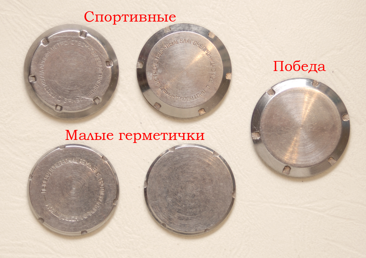

Этот вопрос подробно рассмотрен в теме "Победа, которой не было".
Картинки размещал в той теме - пока ограничусь ими...
P.S. Добавлю: у крышек Победа и Спортивные - разный посадочный диаметр.

При виде сбоку, у спортивных корпус имеет как бы два ободка, один под стекло, а второй под крышку, хотя это и не ободок, а просто проточка. У Победы нет нижнего "ободка" и крышка прилегает непосредственно к боковой плоскости. И крышки разные, У Победы они без надписей и немного другая геометрия.
Пока формулировал, ув.uvarrov всё показал в картинках.
Спасибо,это наглядно и убедительно. Имеется в виду,что и у выпуклых крышек разный посадочный диаметр , или разный у плоских и выпуклых ? Хотя для первых и корпуса другие.
Но все же странно,что ,как тут выше писали, такое сочетание цифера,корпуса и крышки не редкость. Вот и моя парочка с гравироваными крышками. Не думаю,что эта модель заслужила особое внимание "кулинаров". Не те ценники,мне кажется.
