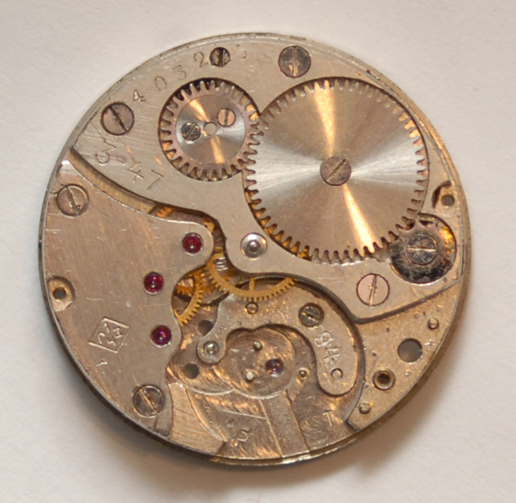

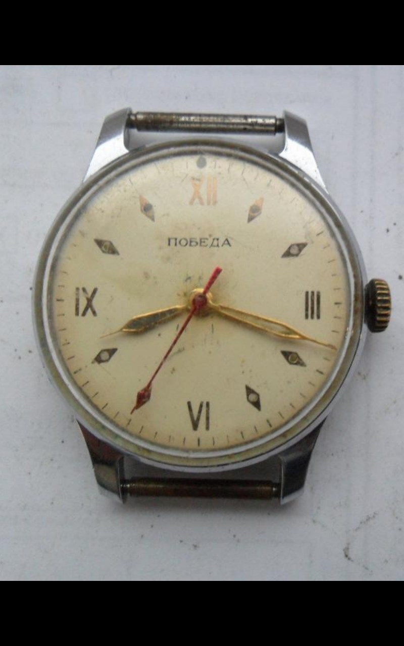

Что уважаемое собрание может сказать про эту Победу? Очень она мне нравится своим видом, но смущает, что на цифере нет никаких надписей и меток завода-изготовителя, в то время как на мехе имеется штамп 1МЧЗ. Котлета, однако?

на второй логичнее бы видеть гладкое барабанное колесо, вон и заводная шестерня без фасок.
Интересно, а на платине надписи есть? На Звездах ставили номера на мостах и на платинах, они были разными, но в паспорте писали номер с платины, который скрыт цифурблатом, а тот номер, что на виду, ничего не значил.

Интересно глянуть на циферблаты часов.

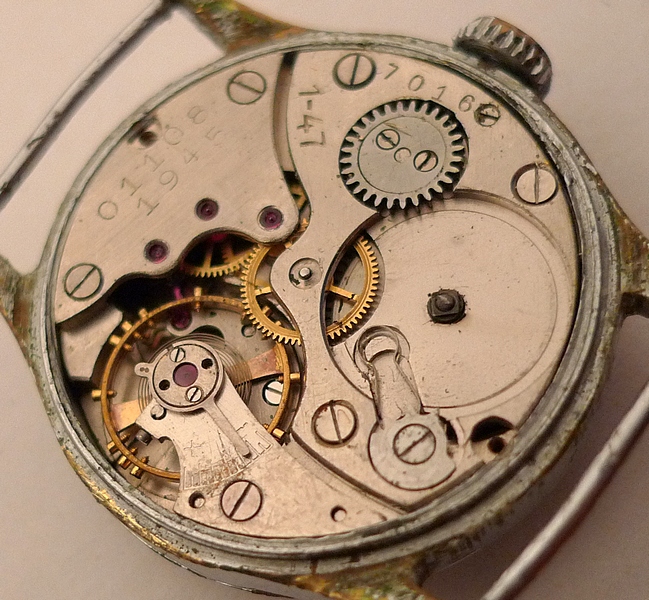

На картинках две Победы. Номера различаются на 2, в остальном эдентичны. Эти экземпляры из разных городов, добыты в часовом мусоре, за копейки. Говорить о злом умысле часовой мафии в этих случаях не приходится.
На картинках с удивлением обнаружил один и тот же механизм (по крайней мере - одни и те же мосты). Особенно заметно по царапинам на мосту баланса и по точкам около центральной оси.
Прокол.
Опрометчиво полностью доверять недоказанным предположениям.
Вот откуда могут взяться адепты инопланетян, йети, нацистов в Антарктиде, атлантов и Лох-Несского чудовища.
Сообщение от zavarow Посмотреть сообщение
Прокол.
Да, это одни и те же часы, до и после ремонта, обе фотографии мои.
Часы обсуждались ранее в этой же теме
http://forum.watch.ru/showthread.php...B0#post1095944
Сейчас они у форумчанина MARTINSS, в Барселоне.

Изучение ранних Побед тем и интересно, что можно встретить любопытные экземпляры. Потому отдельной веточкой собираю Победы поквартально, с 46 по 50 год, с дублями в разной обработке, каждого эавода отдельно. Дальше уже все механизмы одинаковые - не интересно.
Фото из моей разборки - опять же 47 год со странным ангренажным мостом. Кто-то скажет: туфта, выкини в помойку...А я не выкидываю, мне интересно.
