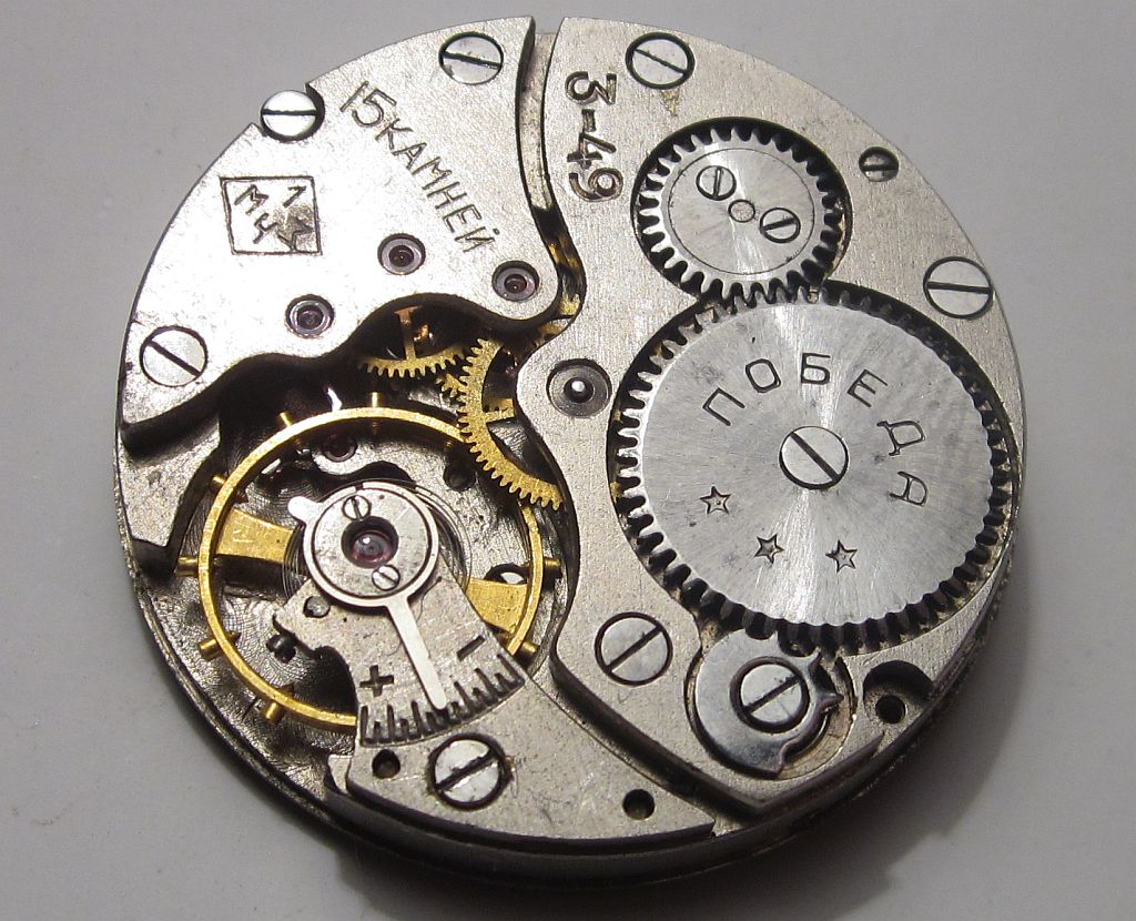

Добрый вечер всем. Ещё вопрос к уважаемым форумчанам.. Имеются в наличии часы Победа выпуска 55 года(это определяется по дарственной надписи), но на мехе даты нет. И в связи с этим вопрос-является ли отсутствие даты на мехе признаком того, что механизм в часах не родной? Фото меха ниже.

одно из двух либо механизм не родной, либо крышечка с дарственной надписью.

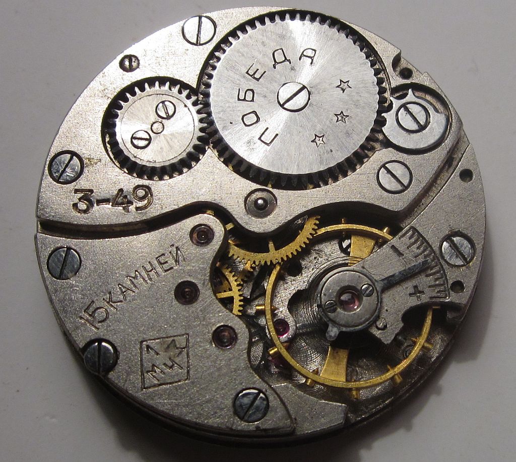

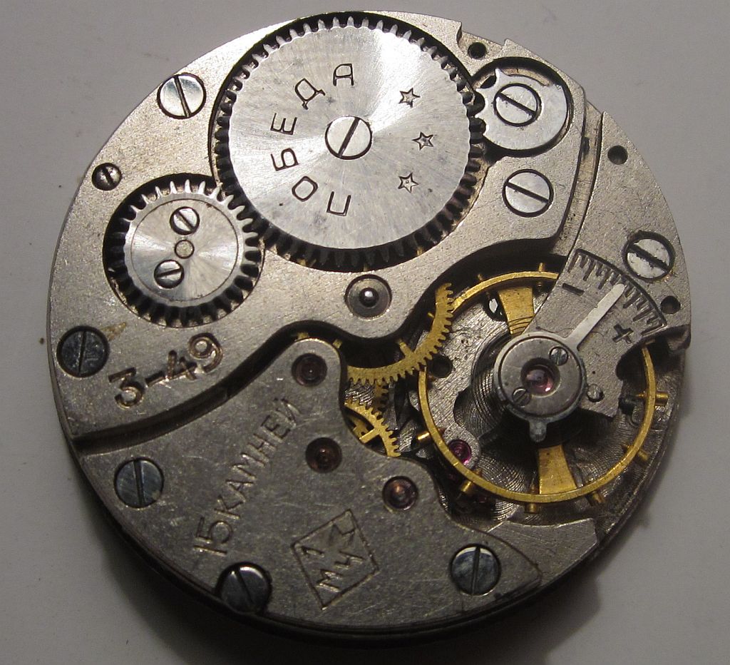

Заимел обломок часов Победа 1МЧЗ 49 года. Очень удивило отсутствие отделки на мостах и отсутствие номера. Баланс на них 12-винтовой, со стороны циферблата нимер тоже не обнаружил.
На механизме 47 года были отделаны широкими полосами, 50 - волны. То, что это не котлета ЗИМ - уверен, поскольку зим 49 года были с волнами. Очень удивляет отсутствие номера. Что бы это значило?

Женя, 12 винтов пошли с 1948 года, до этого было 16 винтов. У вас в этом отношении правильно. Надпись Победа на колесе барабана пошла как раз с 1949 г. на Победах с БСС. У вас тоже правильно и в этом отношении.
Номер должен быть для 3-49 уже пятизначным, но его нет. Механизм у вас гладкий (был до 1948 г.), а должен быть с гильоше. В итоге непонятны 2 момента- почему нет номера и почему гладкая машина?

Меня смущает третий момент .....
Штамп 3-49 слишком глубокий и с очень широкими контурами цифр , что выбивается из общего вида других надписей .... Широкие контуры еще можно встретить , а вот глубину ?
Возможно плохо видать с планшета , могу и ошибаться , но все же дата выглядит как бы немного кустарно.
ИХМО
Скажем по другому:
Если бы был так пробит 47 год с ручной 15 камней и 1МЧЗ --- это было бы нормально , но в 1949 , на четвертом году производства ........ "ручками" писали "камней" и МЧЗ ....
как то странновато как минимум .
Верно подмечено. Очень похоже на то, что мост с датой от другой машинки.
На моём экземпляре 1-49,номер уже пятизначный.

Правильно, Володя, пятизначные номера как раз и пошли с 1-49.
Кстати, в 1949 году Победу делали 1 МЧЗ, Пенза, ЧЧЗ. ЗИМ начал делать только с 1950 г., 2 МЧЗ - с 1951 г., ПЧЗ- с 1954 г.
