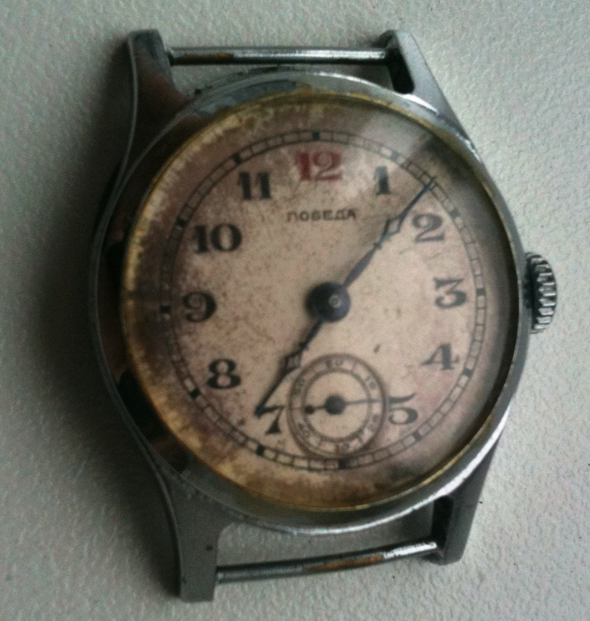

Победа 3-46
Победа 3-46. Моя.

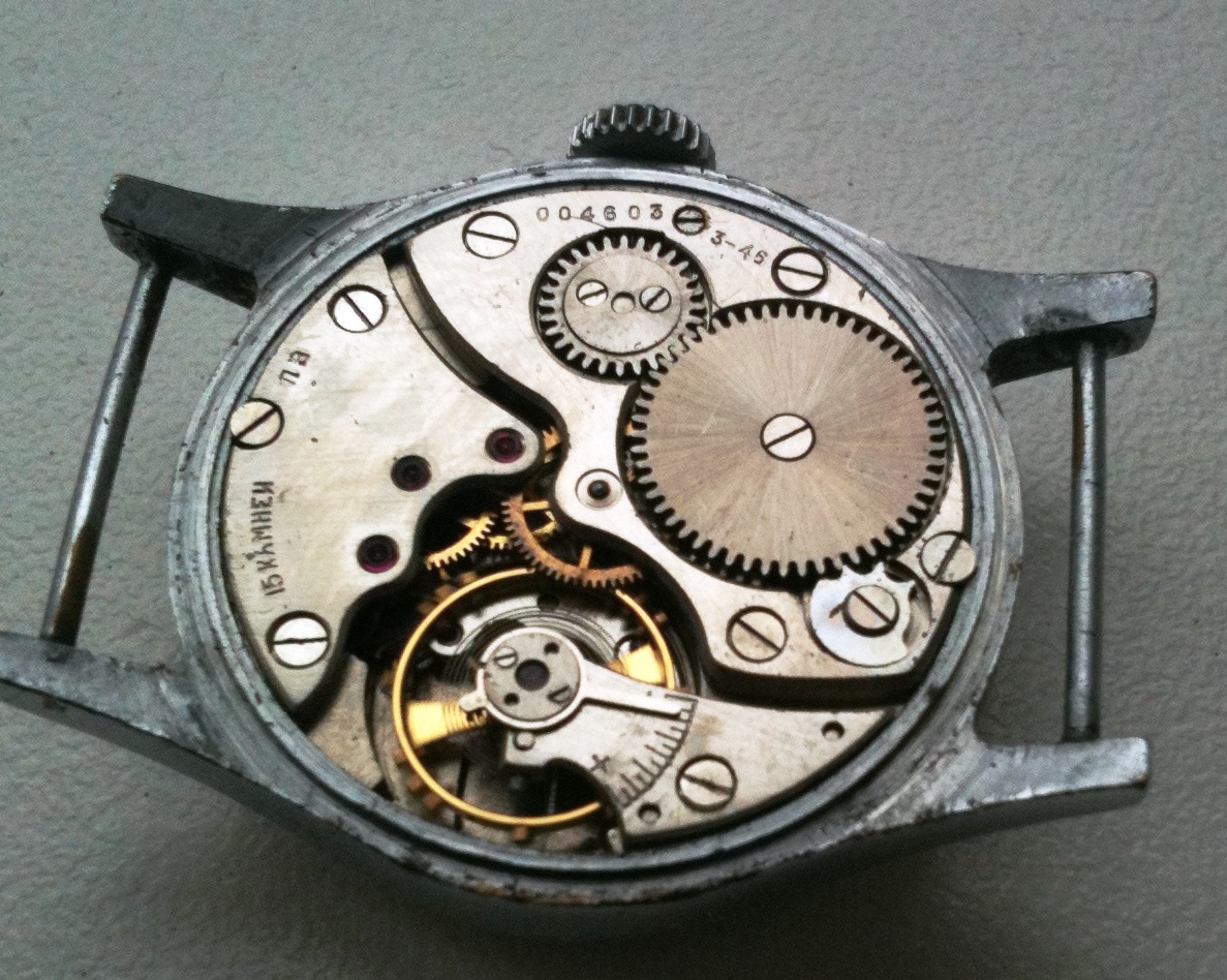

Начертание цифр разное, чего в принципе быть не должно.
Да и заводского клейма нет.

Сообщение от Po999 Посмотреть сообщение
И что это может значить?
Не иначе перебили номер, с целью осуществить мошенничество Продать не за 100 рублей, а за 200, как редкость

Часы 99.9% оригинал, в родном сохране. Клеймо завода (ПЗ - Пензенский Завод) присутствует. Вряд ли часы "модифицировались" для увеличения стоимости, о чём свидетельствует их унылый вид

Если серьёзно, то вариация на тему более поздней "Победы", примерно такой.

Сообщение от shadow_ru Посмотреть сообщение
В 1946 году клеймо Пензенского завода выглядело следующим образом.
Первые часы "Победа" 1946 года увидели свет в Москве, на 1-ом заводе.
Вы все загадками говорите...
Да какие загадки, не было разных наборов для цифр серийника и даты, а на Ваших часах разный набор, т.е. дата, мягко говоря .......... .
И клейма нет, такого клейма, как "пз" не было.
Да и баланс у часов "ПЧЗ" тех лет был такой.
