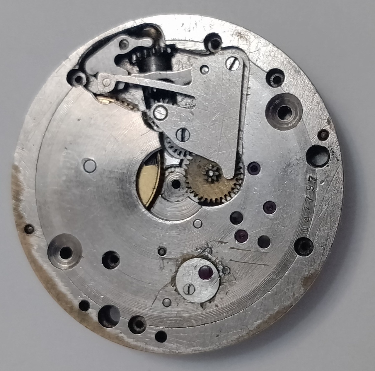

Спасибо, посмотрю может и найду. И еще ТТК-1 только две победы. В 1949 году были 4 и 5 значные номера в 1-49 .

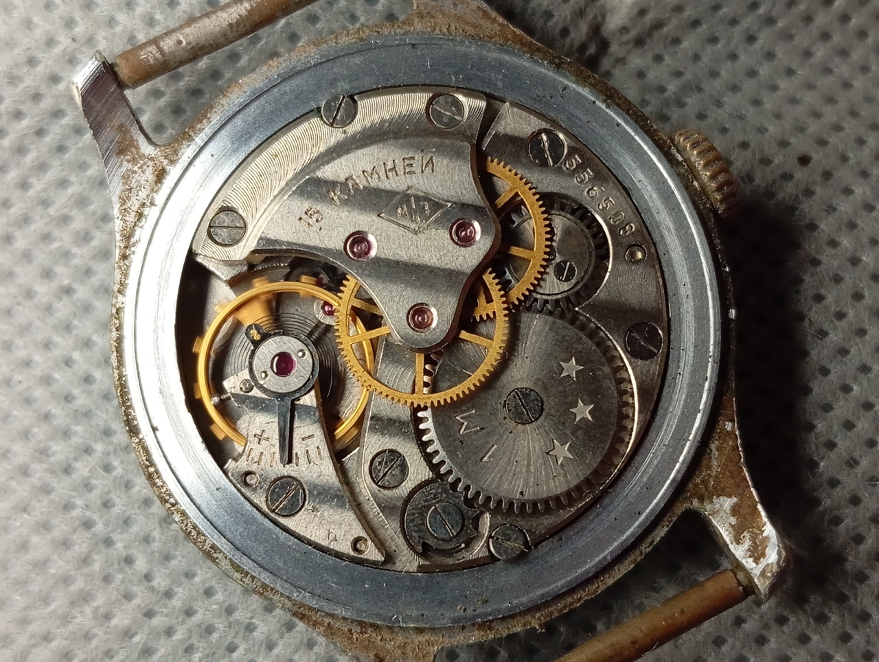

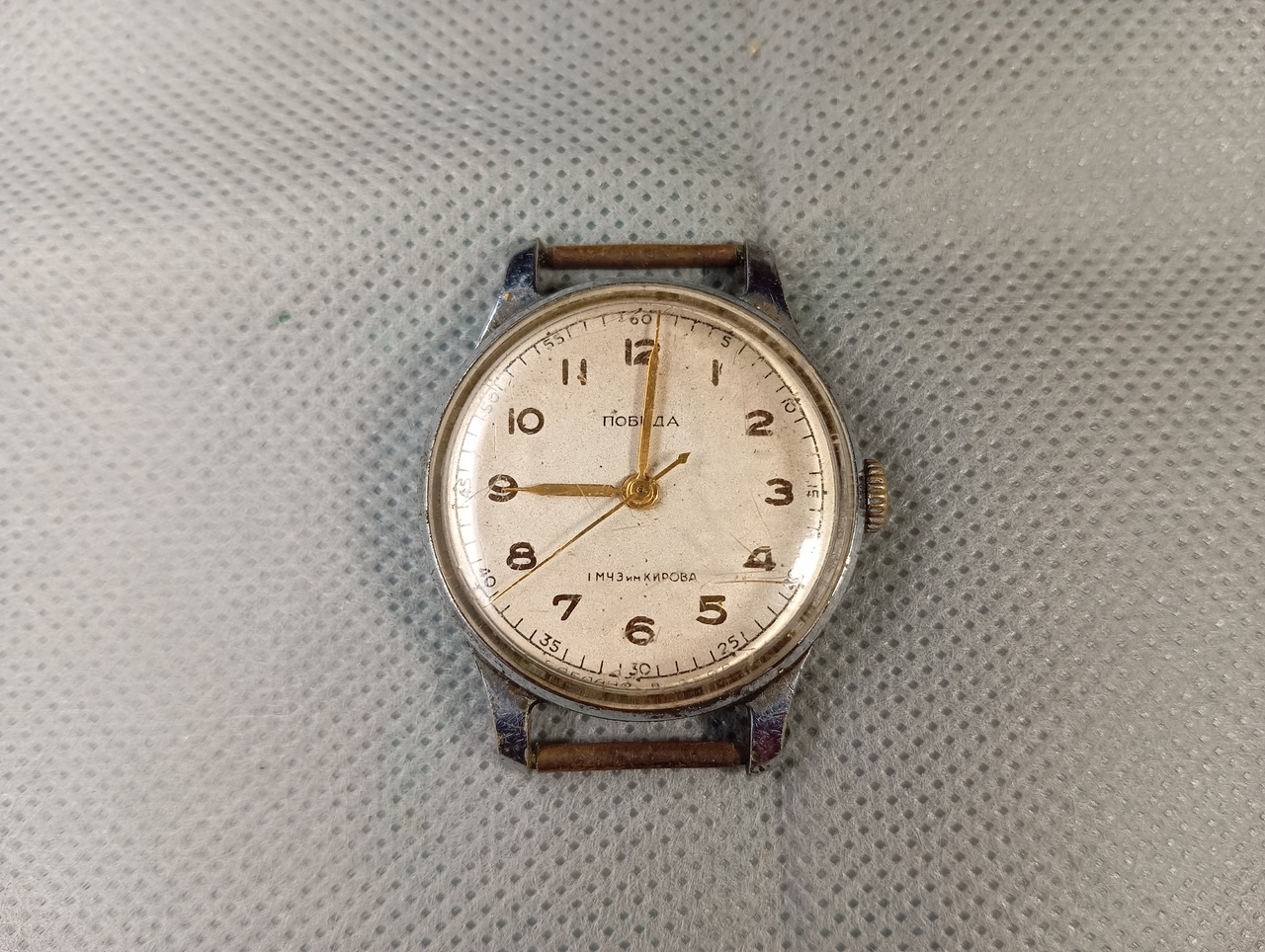

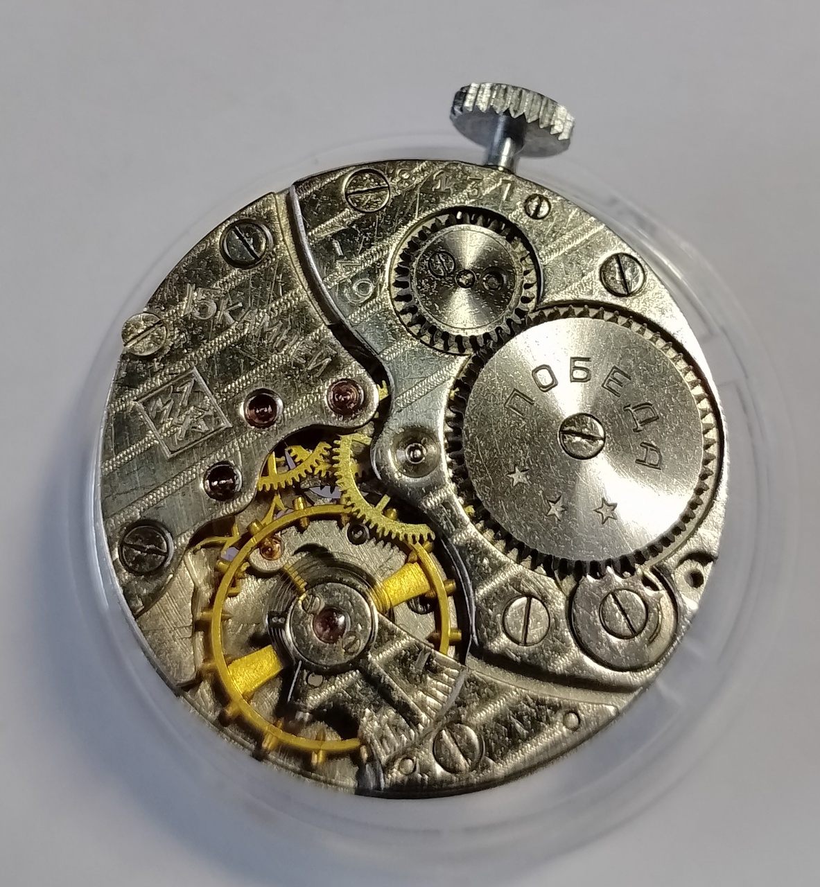

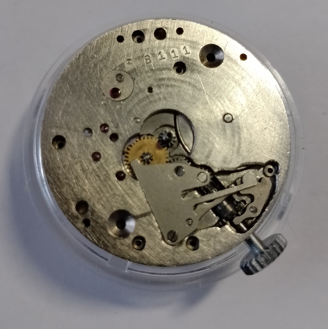

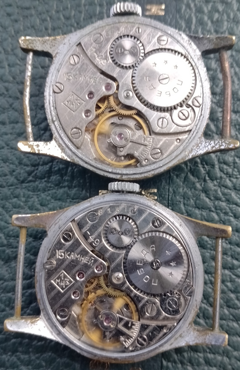

Добрый вечер, подскажите по пензе номер на мосту один, под циферблатом другой, и посмотрел на 1 мчз тоже самое , это конструктор или так и должно быть ? С ув.

На пензенских моторах номера действительно не совпадают, а на 1МЧЗ должны совпадать.

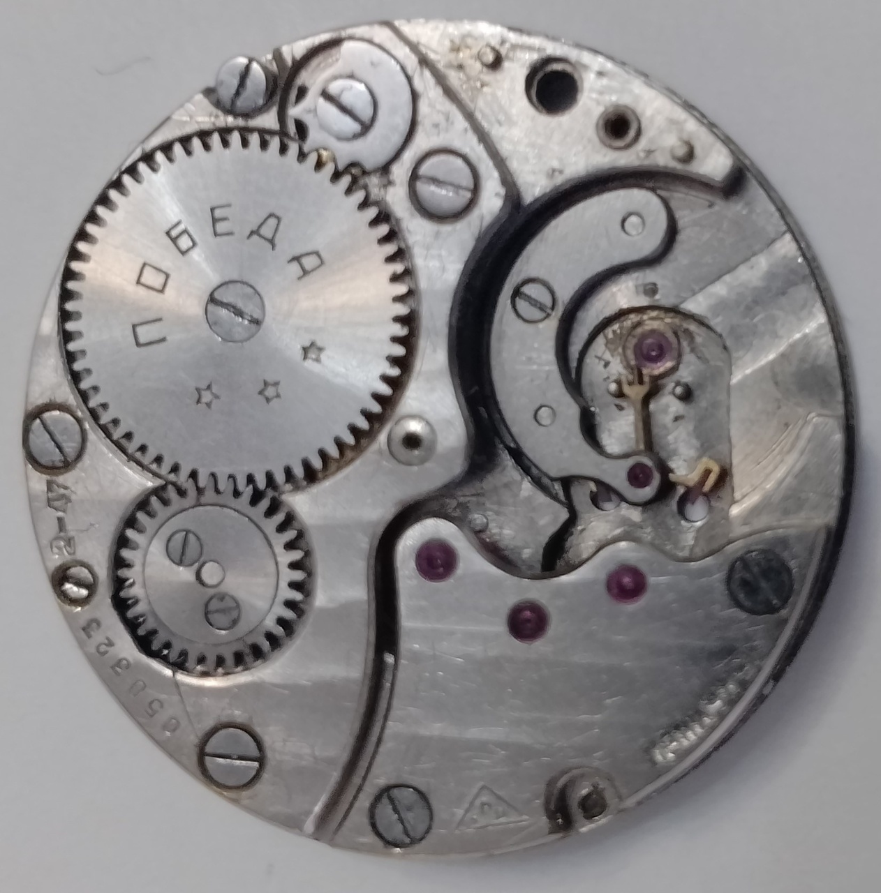

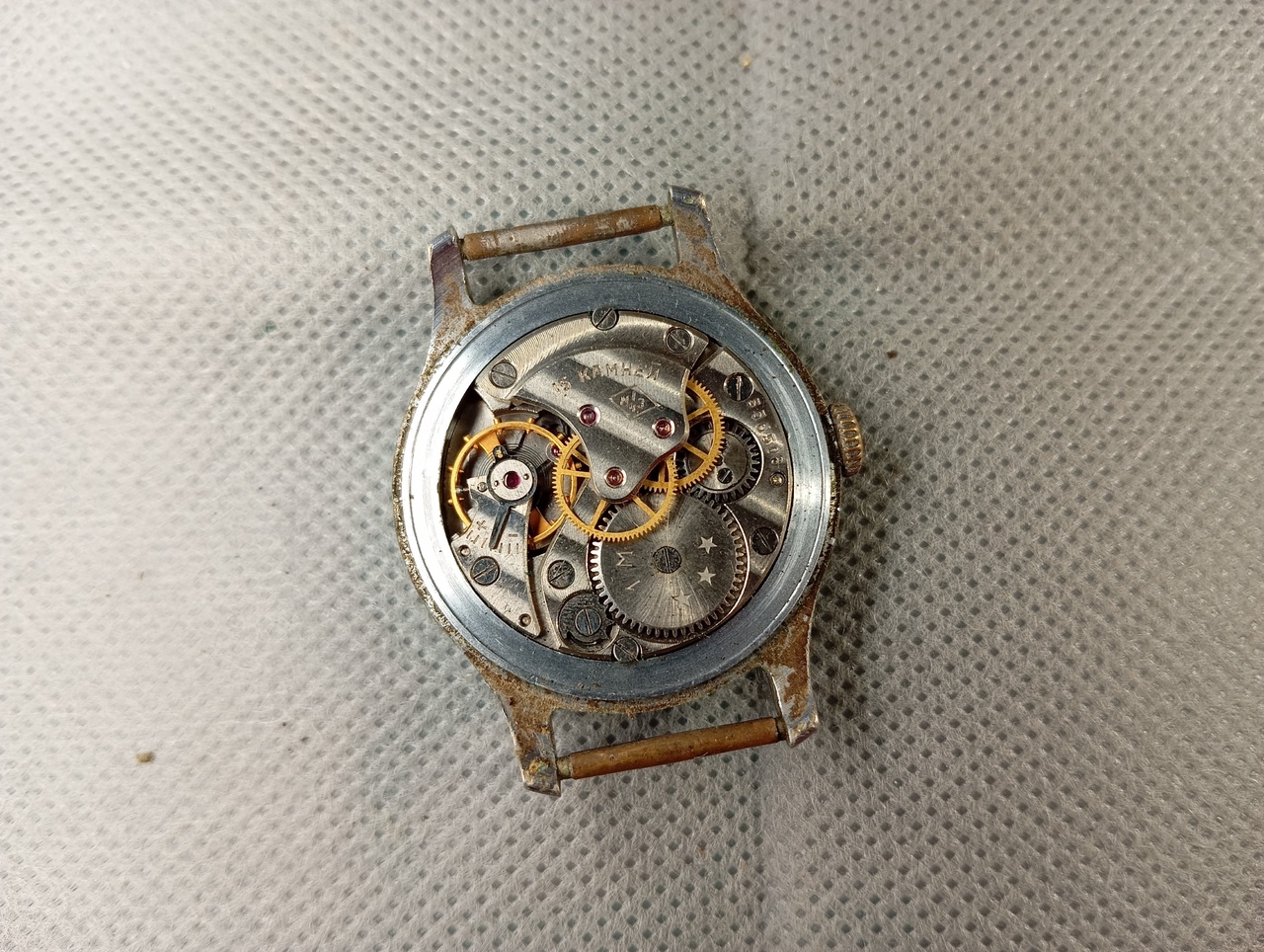

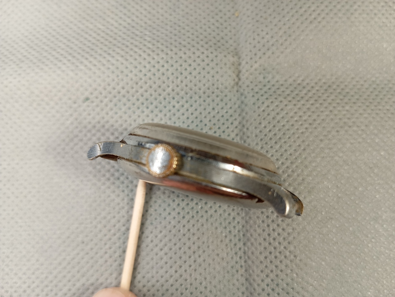

Прикупил такие часы Победа
В целом часики пожили, но всё на месте, баланс жив, требуют обслуживания
Непонятно почему нет квартала/года выпуска, может дата выбита под мостом шестеренок секундной стрелки?
Помню, что как-то о годе выпуска говорит кнопка фиксатор вала заводной головки, но не помню точно что именно говорит эта кнопка...
И стекло, по форме родное, но выглядит высоковато

Квартала/года нет потому, что на 1МЧЗ механизмы датировали до 1957 года (включ.). Ваши часы 1958 года. В 1959-60гг. убрали с циферблата надпись 1МЧЗ им. Кирова.
А баланс от Победы 2МЧЗ.
