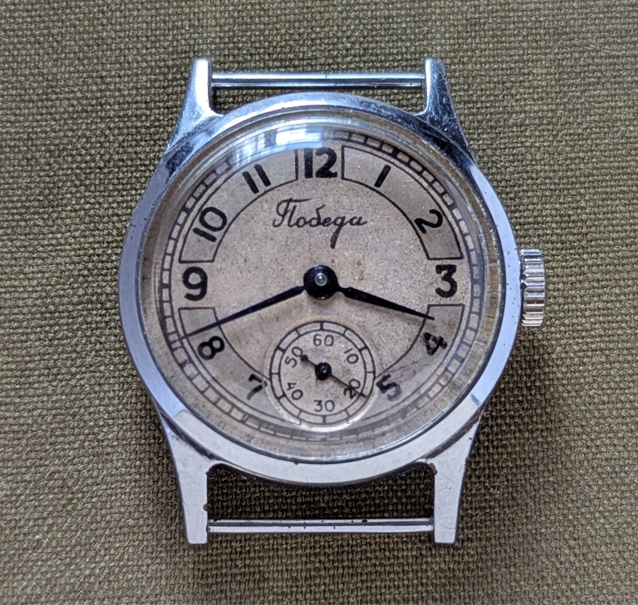

Нет это обычная победа в малом герметичном корпусе, у штурманских даже механизм другой, корпус не стальной.
Подскажите, на часах на циферблате нет надписи "1МЧЗ им. Кирова" , такое возможно или надпись должна быть обязательно , без исключений?

Сообщение от Serrgey Посмотреть сообщение
Всем доброго дня!
Приобрел вот такую "Победу"
Это Штурманские с "гражданским" циферблатом?
Корпус похож на стальной, по крайней мере нигде не видно латунной желтизны
Крышка на очень мелкой резьбе
Механизм 1МЧЗ, но на циферблате надписи "1мчз Кирова" нет и не было
Штурманских с боковой секундой не бывает.

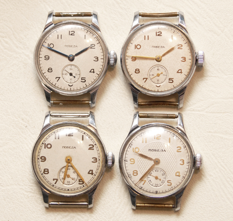

Это малая герметичка 1МЧЗ. В часах всё правильно, главная ценность - приличная заводная головка. Корпус нейзильбер, хром.
У малых герметичек и 1МЧЗ и ЧЧЗ отсутствует подпись завода на циферблате.
Две верхние герметички - 1МЧЗ, две нижние - ЧЧЗ.
Большое спасибо за подробный ответ! В фотография Вашей коллекции нашел свои часы, правда в подписи не обозначено какие из них 1МЧЗ, спасибо за уточнение.
Не подскажите чем , попробовать удалить потеки ржавчины с циферблата? Циферблат серебрёный
