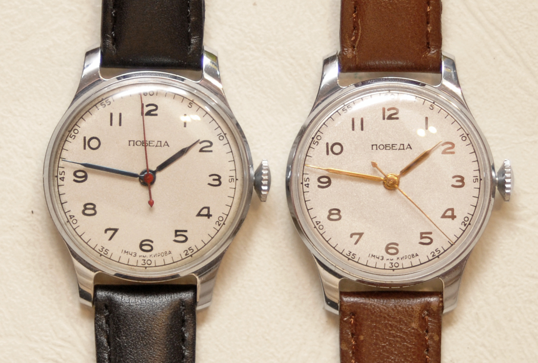

  #7364
Старый 29.01.2025, 12:43
Аватар для uvarrov
uvarrov uvarrov вне форума
Регистрация: 20.11.2010
Адрес: Россия Санкт-Петербург
Сообщений: 7,679
Сказал(а) спасибо: 9,433
Поблагодарили 18,624 раз(а) в 5,567 сообщениях
Совершенно верно. Но может быть мотор и 1957 года.

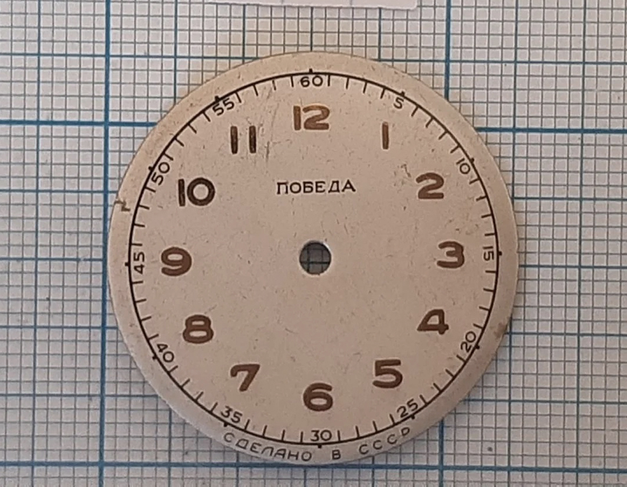

[quote=uvarrov;7153924]Совершенно верно, это 1957-59гг. Собственно этот циферблат выпускался весь период выпуска Победы 2608 (1954-1960), было три варианта исполнения. Этот средний.
А можете пожалуйста объяснить или проиллюстрировать как выглядело третье, самое позднее оформление этого циферблата?
И были ли ещё какие-то общие для всех оформлений видимые отличия Побед 2608 1-ого МЧЗ по годам выпуска кроме заводных головок, механизма фиксации заводного вала, наличия/отсутствия датировки механизмов?

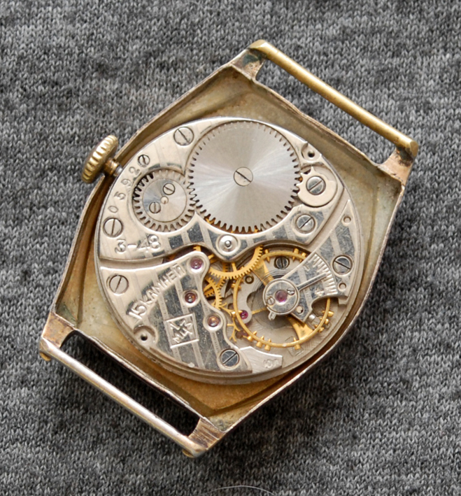

  #7368
Старый 29.01.2025, 17:52
Serrgey Serrgey вне форума
Регистрация: 05.04.2023
Сообщений: 26
Сказал(а) спасибо: 32
Поблагодарили 31 раз(а) в 7 сообщениях
Сообщение от uvarrov Посмотреть сообщение
Отличие раннего баланса - тонкий обод и баланс блестит, как полированный. Конечно винты 3-1-3-1 и перекладина расширяется к ободу.
Понятно , большое спасибо. Правильный баланс найти, думаю, абсолютно не реально!
На Вашем механизме стоит клеймо "Ю..." , на моем тоже стоит такое же. Это ювелирка?
  #7369
Старый 29.01.2025, 18:24
Аватар для uvarrov
Сообщений: 7,679
Да, ювелирка. Золотые пошли с 1952 года, 1948 - серебро.
Сообщение от Macklaren Посмотреть сообщение
Только надпись Сделано в СССР без указания завода. Но есть факты, что именно с такими данными часы Победа 2608 собирались в Златоусте из комплектов 1МЧЗ. На примере Спортивных - мы видим подпись "1МЧЗ им. Кирова" посередине на всех часах, а они выпускались до 1962 года. На поздних часах Родина - то же самое. Что же, Победу обделили?...
Проблема в том, что часы с документами - крайне редкое явление и собрать однозначную статистику очень сложно. И датировались механизмы только до 1957 года...
