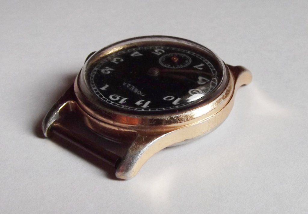

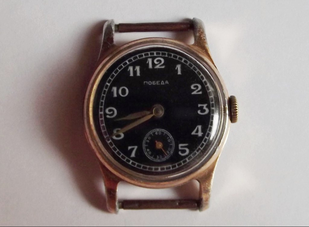

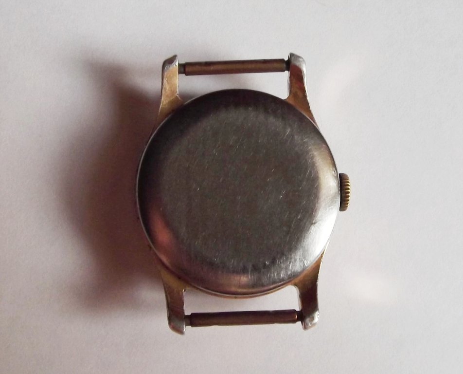

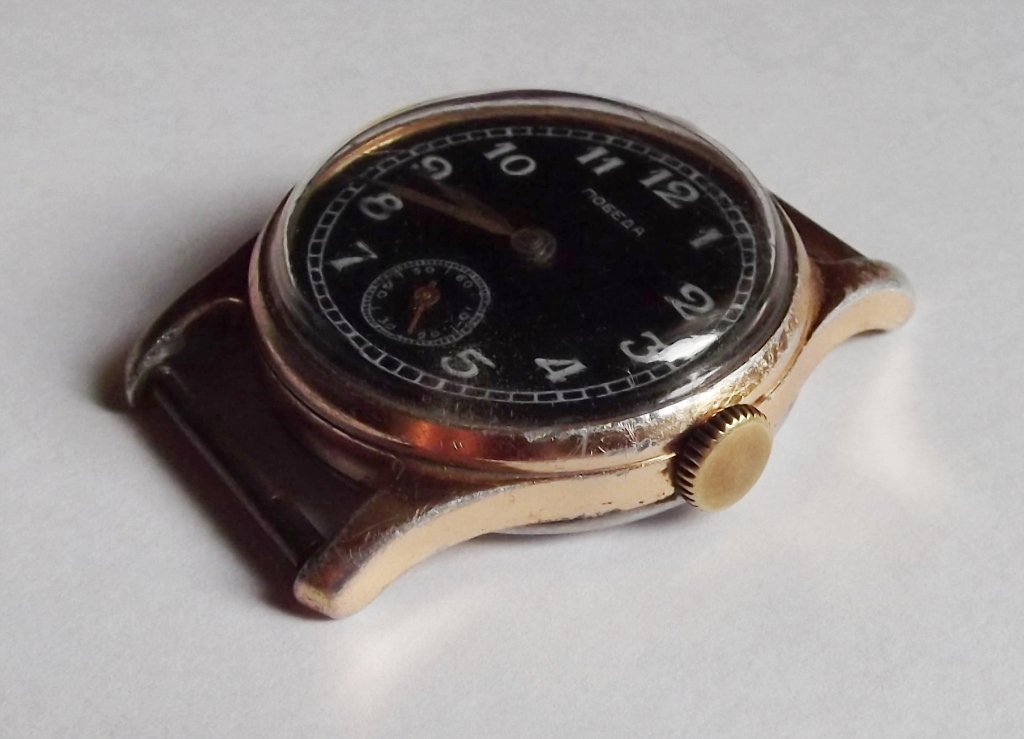

Приветствую уважаемые победоводы!!! Стал обладателем интересной победы. Просмотрев данную ветку, подобных не обнаружил (может плохо смотрел конечно). Стоит зимовский механизм, указания на год и квартал нет, очень шумно идут. Корпус вроде как позолоченый, но клейма тоже отсутствуют. Вызывают сомнения стрелки, похоже что от других часов Хотелось бы узнать каких примерно часы годов (на механизме стоит только номер). Еще бы хотелось выяснить такой деликатный вопрос: мужские они или женские, просто очень маленький размер. Заранее спасибо!!!

Сообщение от chekist Посмотреть сообщение
А фато потроха можно? А то так тяжело говорить о дате выпуска не посмотрев внутрь. Такие маленькие мой друган носит и не парится что они женские могут ыть, да и не имеет размер значения.
