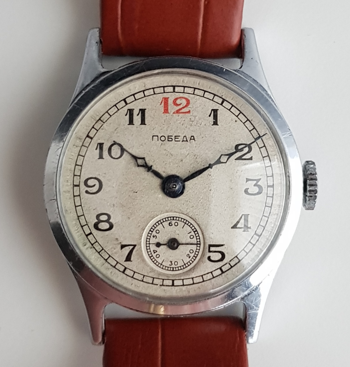

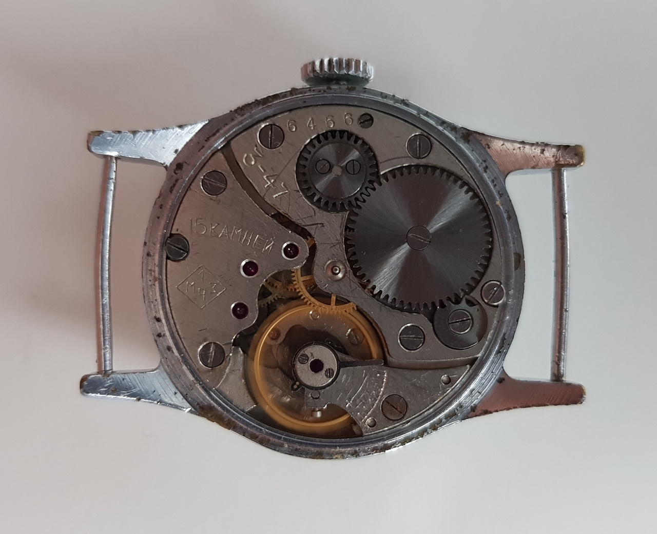

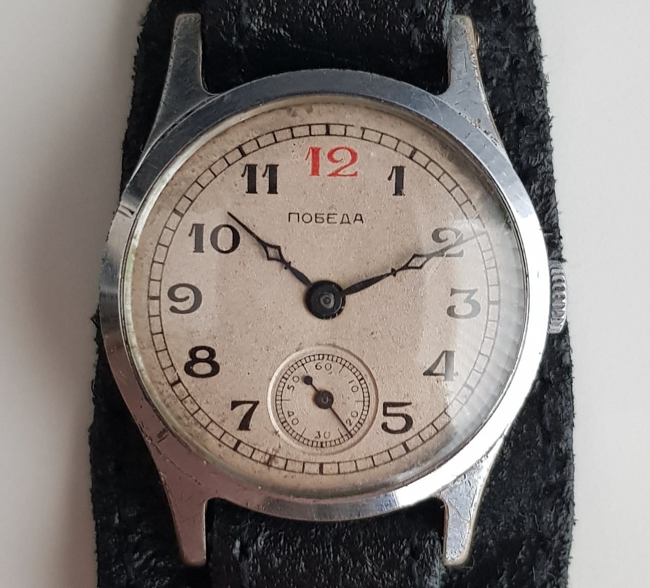

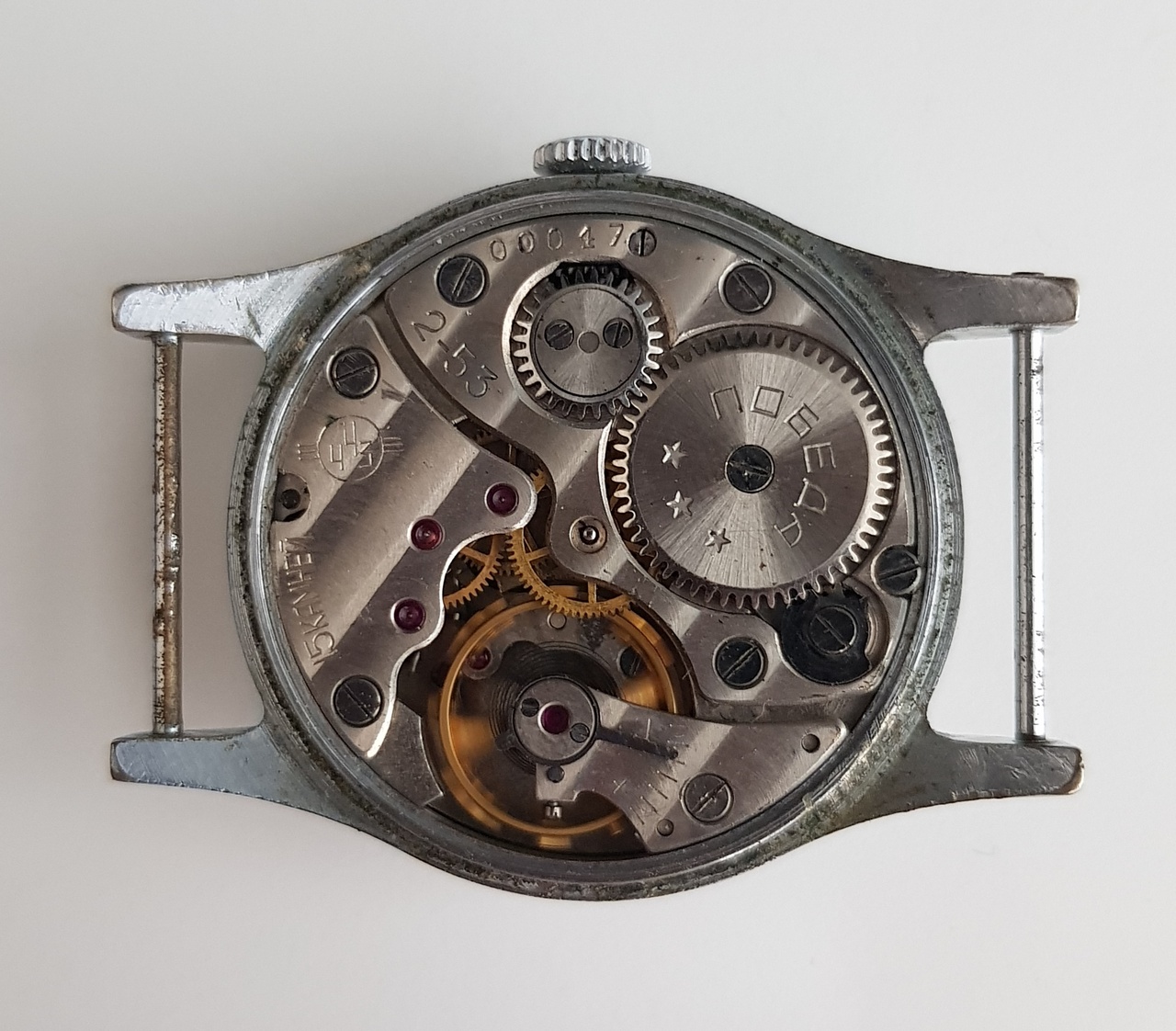

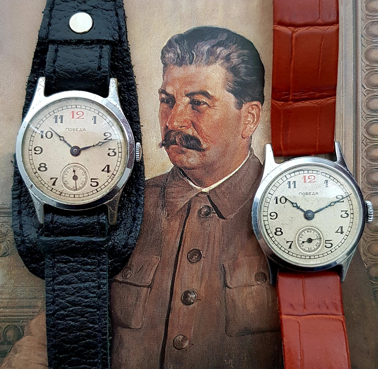

мои две часы Победа “ большой 12 красный” . Очень знаковые часы, моя не идеальна, но к сожалению сложно найти в хорошем состоянии и родную.

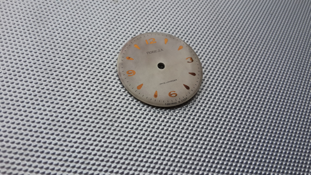

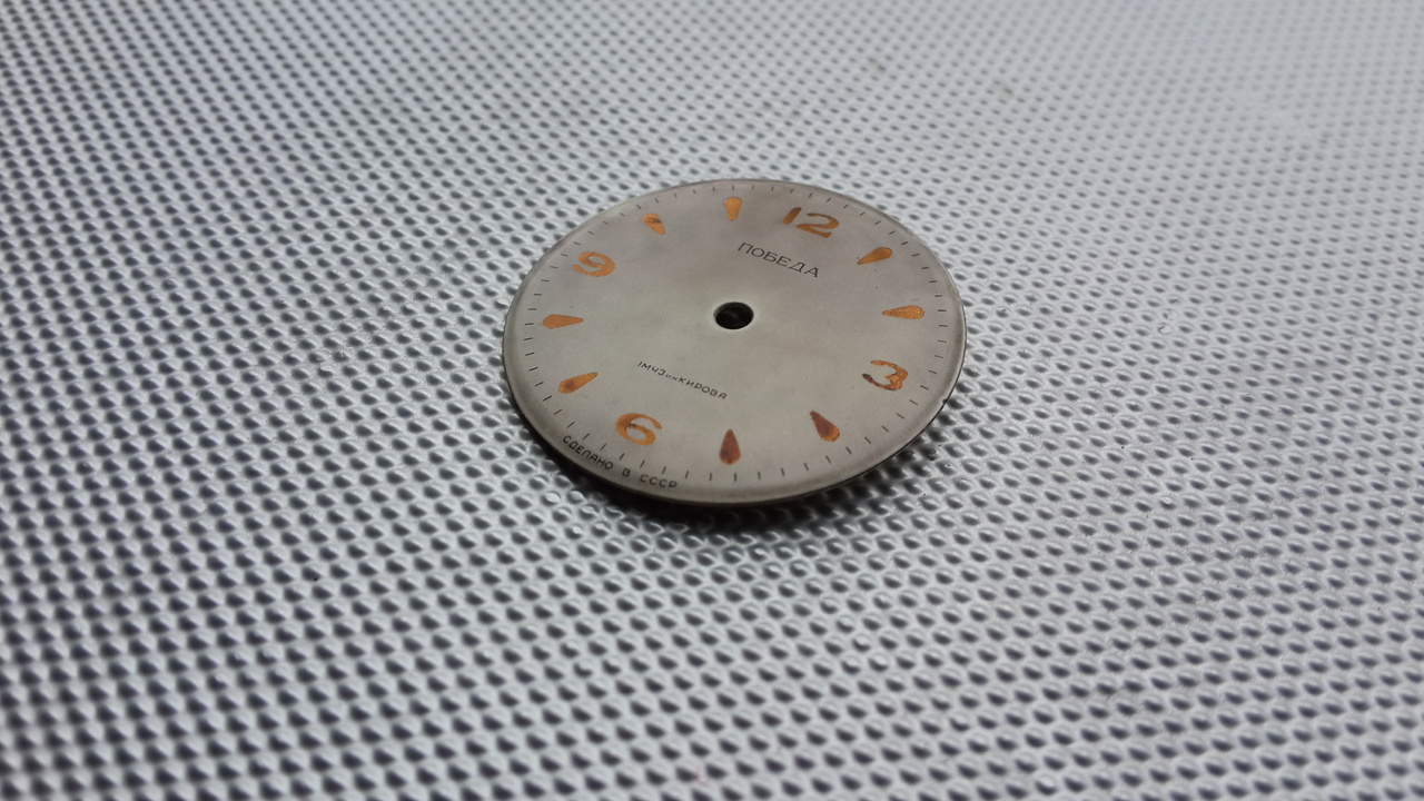

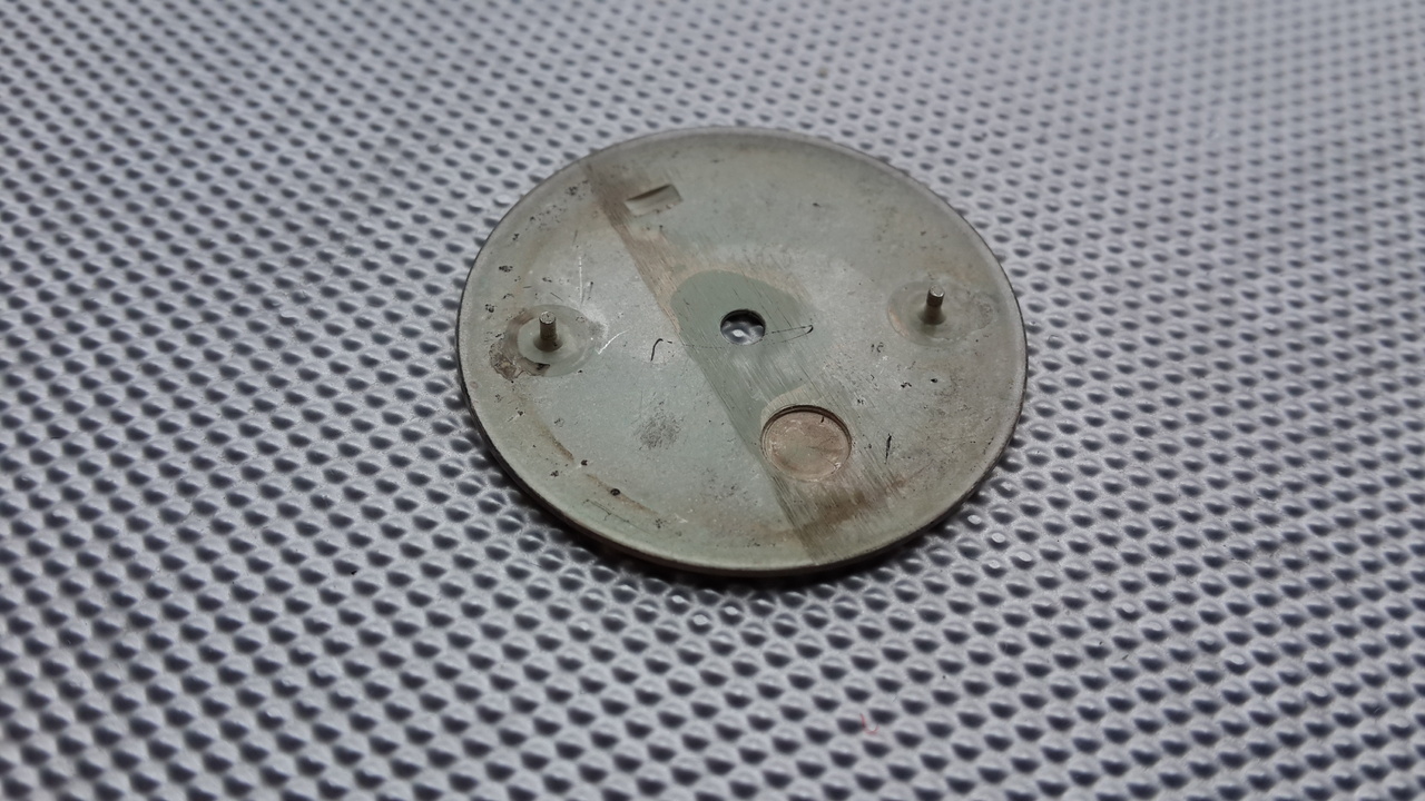

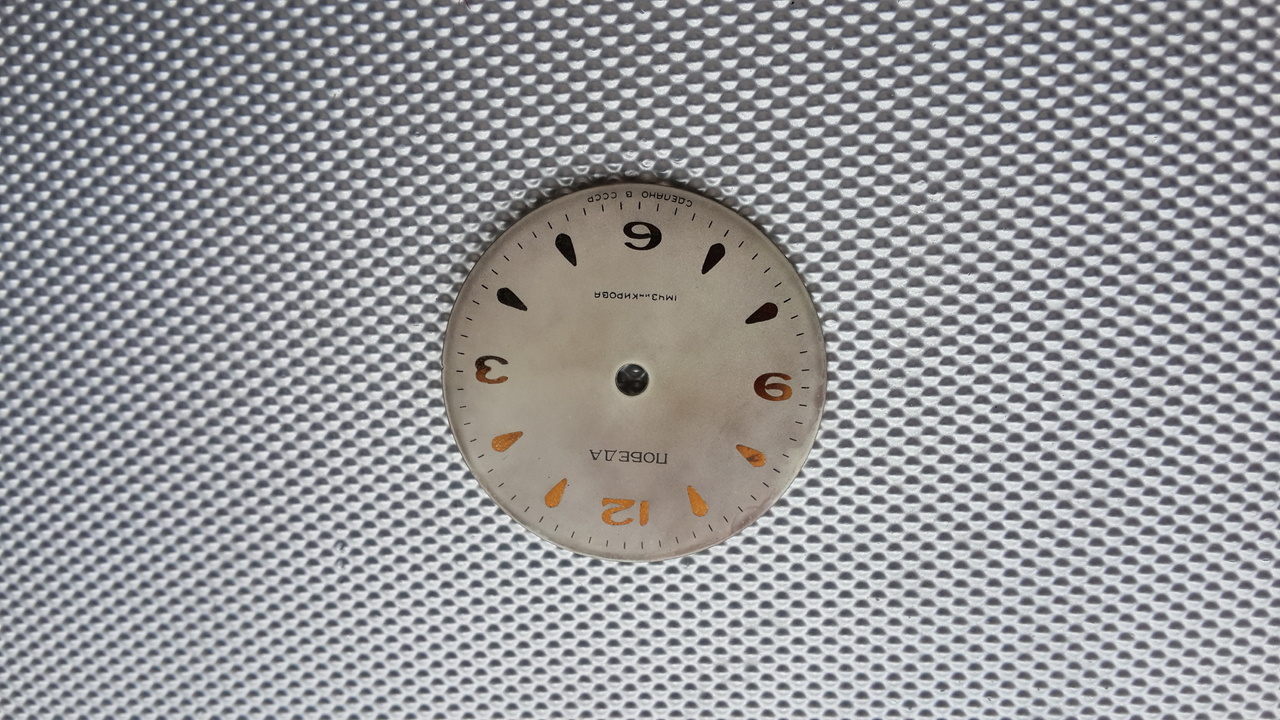

Приветствую всех.
Вот такой циферблат. Поверхность глянцевая (под эмаль), цифры и метки - золочение.
Хотелось бы узнать "годы жизни".

1954 - 1960. Сегодня этот цифер стал моим ...

Сообщение от cyfer Посмотреть сообщение
1954 - 1960.
Это общая датировка Победы 2608. Конкретно этот циферблат - 1956-1958.

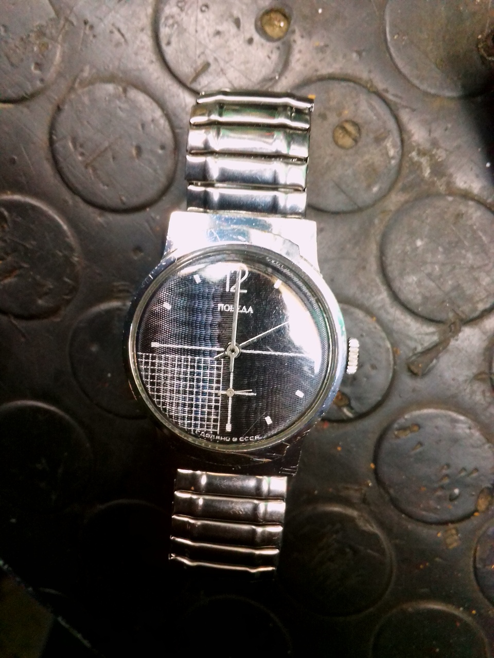

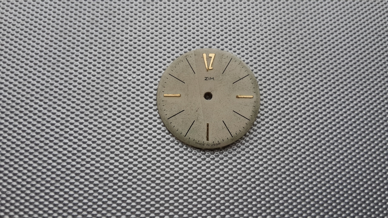

А вот эти два ЗиМа каких годов?

  #7019
Старый 12.04.2022, 19:23
Аватар для uvarrov
uvarrov uvarrov вне форума
Регистрация: 20.11.2010
Адрес: Россия Санкт-Петербург
Сообщений: 7,679
Сказал(а) спасибо: 9,438
Поблагодарили 18,625 раз(а) в 5,567 сообщениях
Вторая половина 50-х и 70-е годы.
