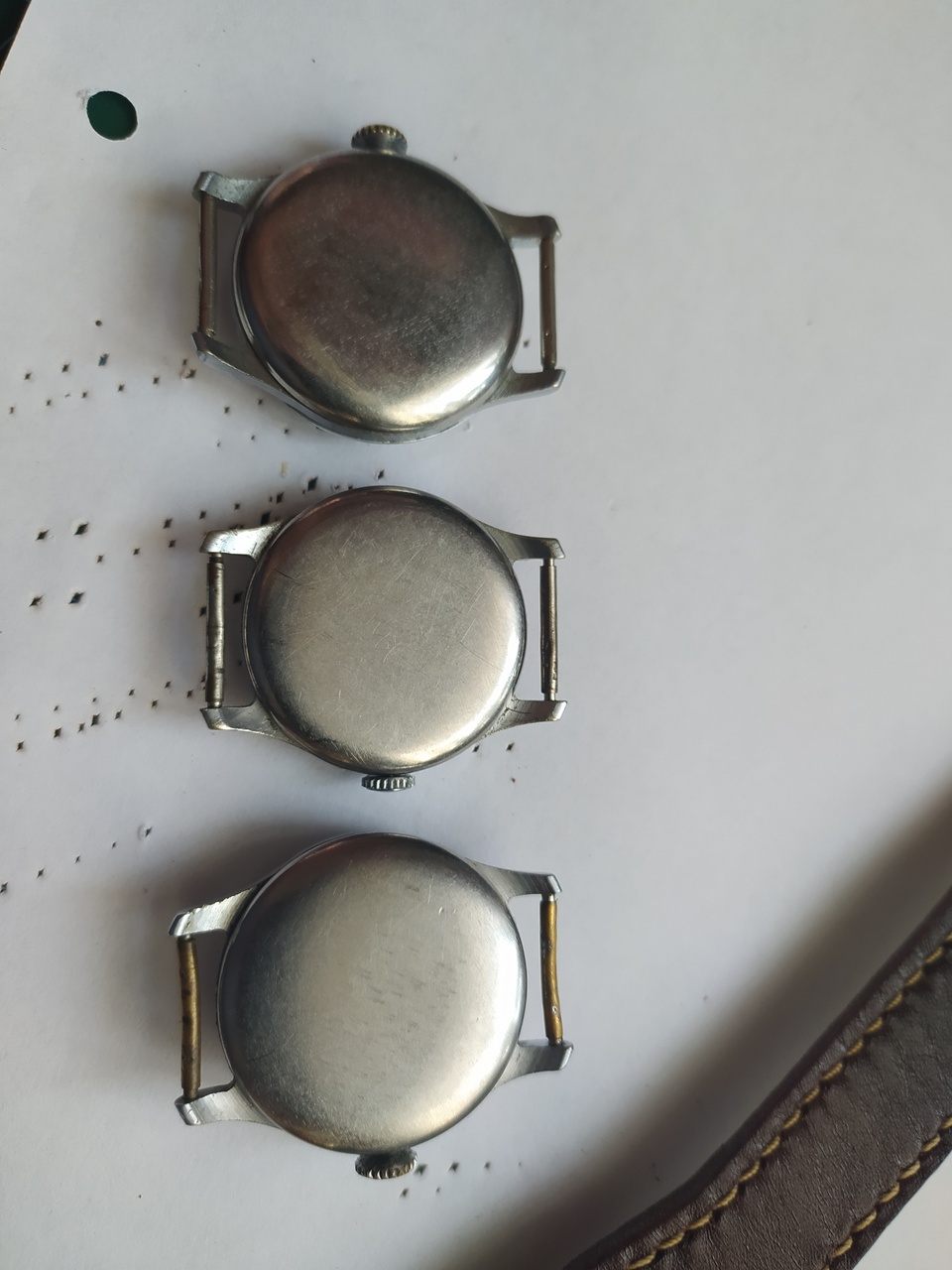

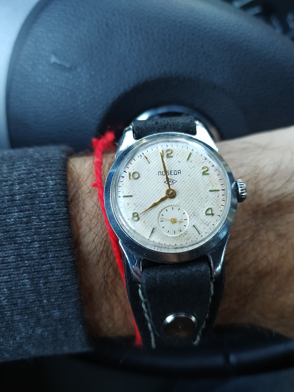

Вопрос, собственно был в том соответствуют эти стрелки данному циферблату.
Исходя из того ,что он Артельный.
То и этот вопрос отпал, сам по себе.
Корпус чей?
На фото он посередине, по краям победы, он визуально чуть меньше и тоньше.

Сообщение от Cuba68 Посмотреть сообщение
Корпус чей?
Корпус Победа 1МЧЗ, 2МЧЗ. Меньше и тоньше он потому, что крайние Победы под центральную секунду - 33 мм, а не 32...

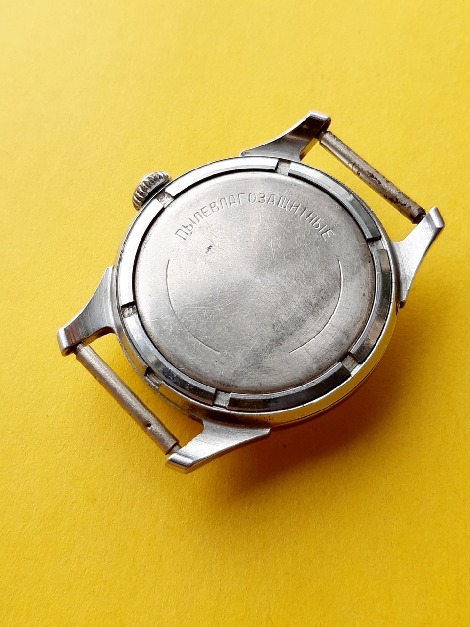

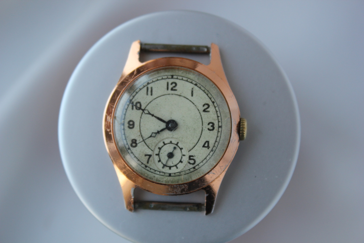

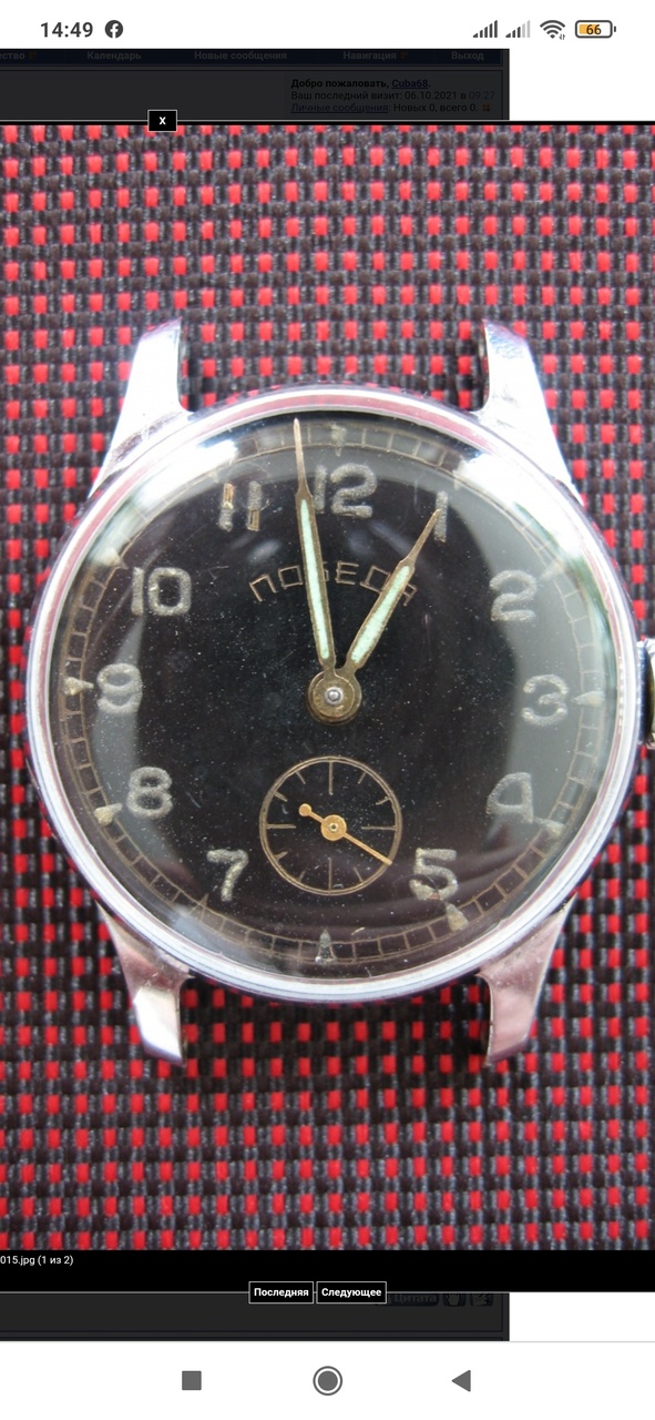

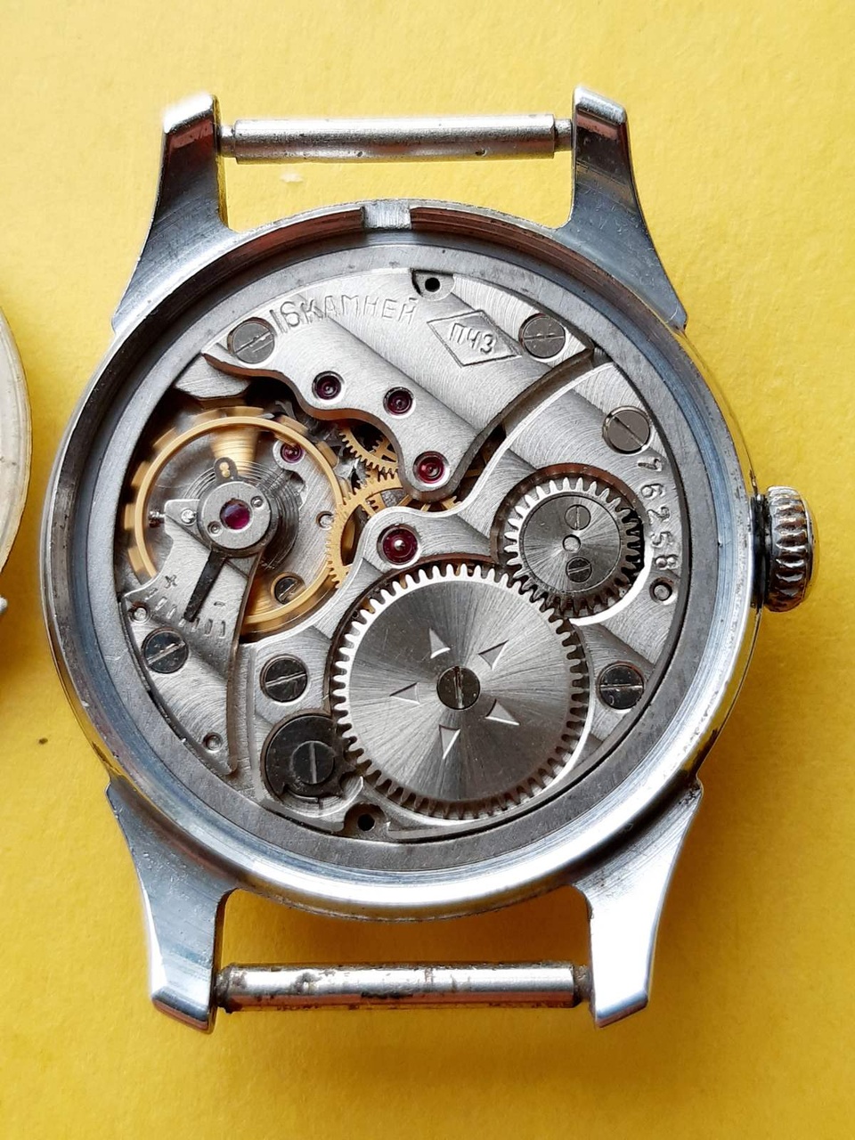

Приветствую, вот такая Победа Пчз.
В теме по моему показывали такую только в позолоте.

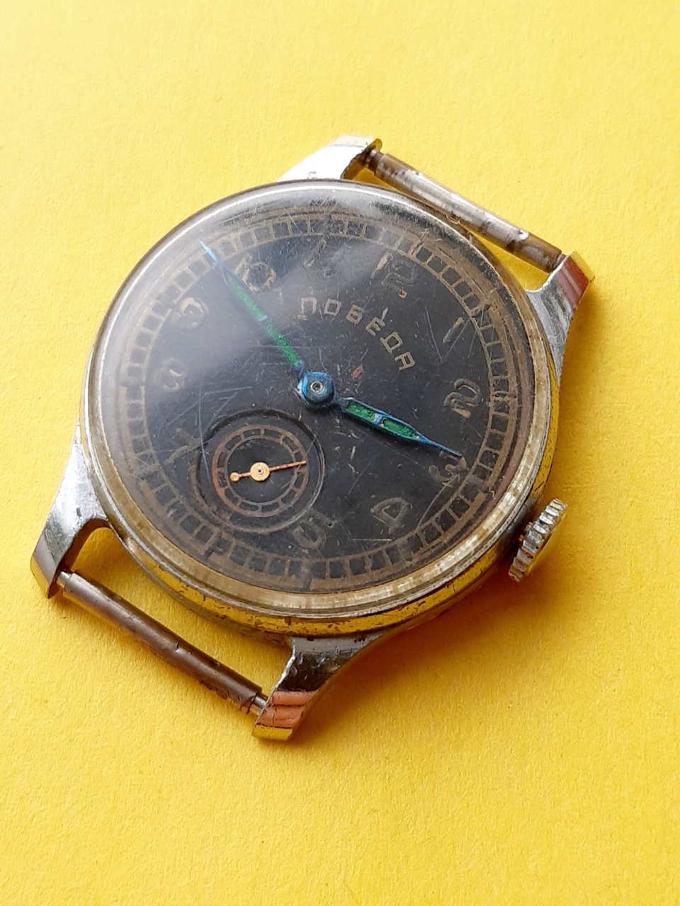

Сообщение от uvarrov Посмотреть сообщение
Циферблат артельный. Конечно, чёрные стрелки никогда не шли к чёрному циферблату.
Механизм ЗИМ начала 60-х годов, а корпус не ЗИМовский.
Нашел в теме ещё часы с таким же цифером.
Видно артель была большая)
http://forum.watch.ru/showpost.php?p...postcount=2261

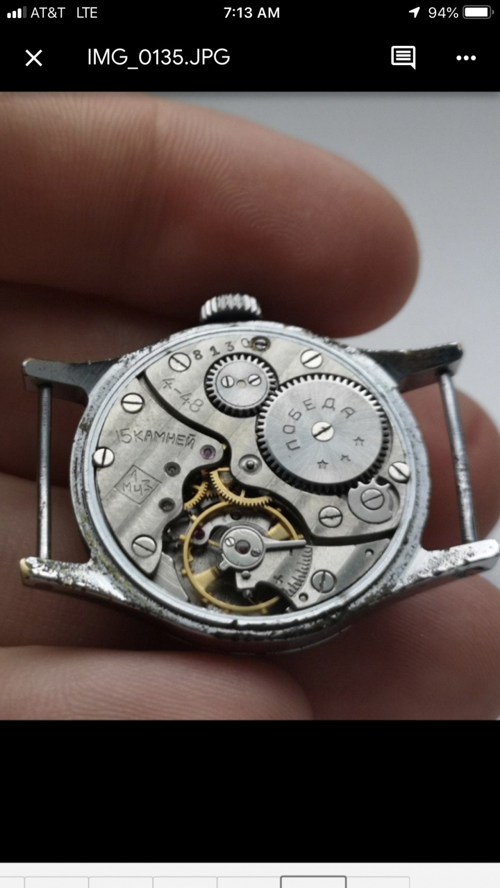

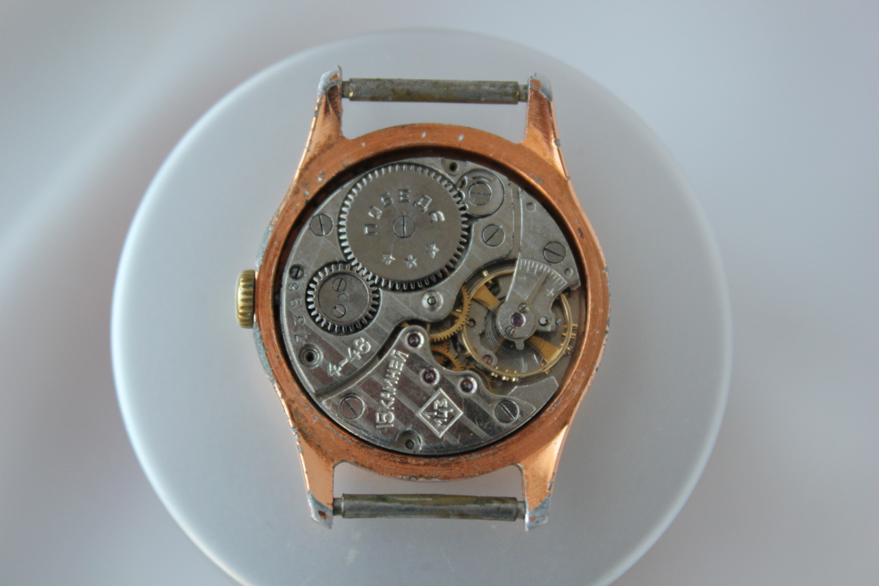

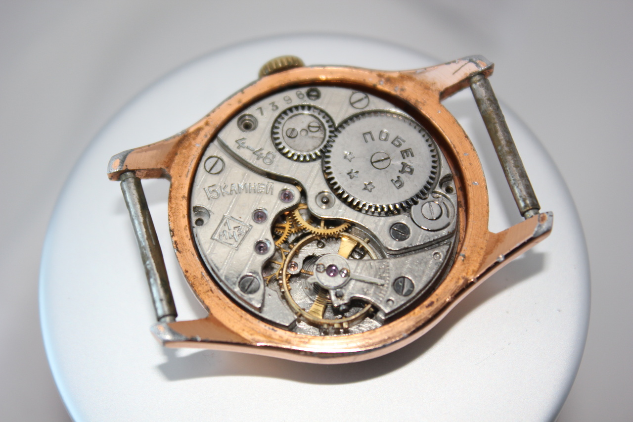

Здравствуйте! Прошу опытных товарищей подсказать по котлетности данного аппарата - 1мчз 1948 год. Как я понимаю корпус от ЗИМа поздний. А вот циферблат откуда не понимаю, похож на артельный. Больше всего интересует сама машина - вижу желтую вилку и анкерное колесо, баланс с винтами сверху, и камни почти белого цвета, не такие красные как на более поздних. Что скажете? Спасибо.

Корпус петродворцовый, около 1956-58 гг.
Циферблат артельный
На механизме нужно заменить заводное и барабанное колесо на лысое и без фаски.
Циферблат артельный
Я позволю себе не согласиться с Вами. Механизм самого конца 1948 года, а с 1949 пошла надпись на колесе. Тут на форуме уже было фото аналогичного механизма 4 квартала 48 года и там тоже были надписи на колесе. Да и на фоне родной вилки, баланса и анкерного колеса, сомневаюсь, что стали бы менять только эти колеса

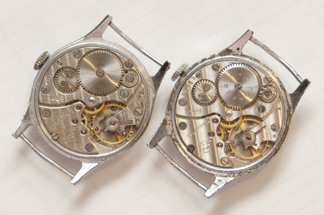

Существует документ об изменениях, произошедших в течение первого квартала 1949 года. До появления документа эти события были выявлены статистическим путём.
Существует ранний 1-49 и поздний 1-49 - эти механизмы иллюстрируют произошедшие изменения. Плюс замена латунной крышки на стальную.
Этих фактов вполне достаточно, чтобы признать событие достоверным и достаточным.
Что было до обозначенной даты и что было сразу после - можно придумать сотню вариантов, оправдывая каждый вариант фантазиями, домыслами и допущениями.
Сообщение от Volodia13 Посмотреть сообщение
Правильно сомневаетесь. Поменяли не только колёса, но и узел баланса целиком (картинка из предыдущего поста). И анкерное колесо там белое.
Мои часики. Да, ув. Uvarrov прав. Их пару раз наверняка перебирали. Заводное и барабанное я нашел и заменил. Баланс виг найду пока такой как был стоит. Ну и анкерное пока белое. В общем была котлета лютая а теперь котлета обычная. :-)
