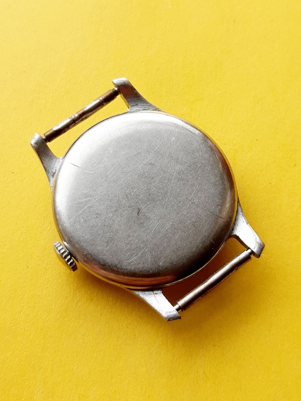

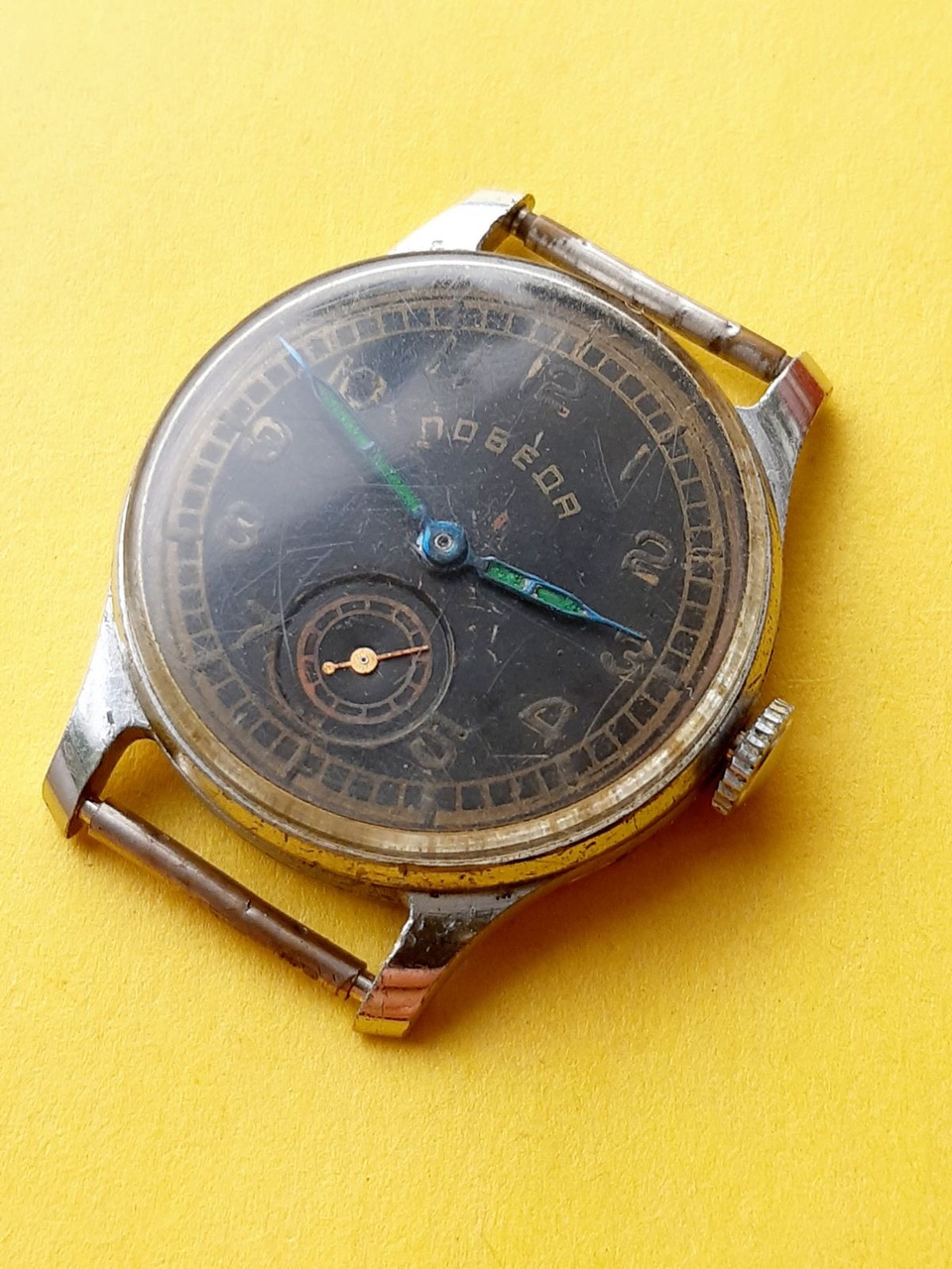

Не везёт мне с Победами от 2МЧЗ.
Вот попалась сильно ношеная, но решил показать тут -всё ли в ней родное?

Нет, не всё родное. Стрелки от часов Янтарь ЧЧЗ, механизм более поздний, чем циферблат.

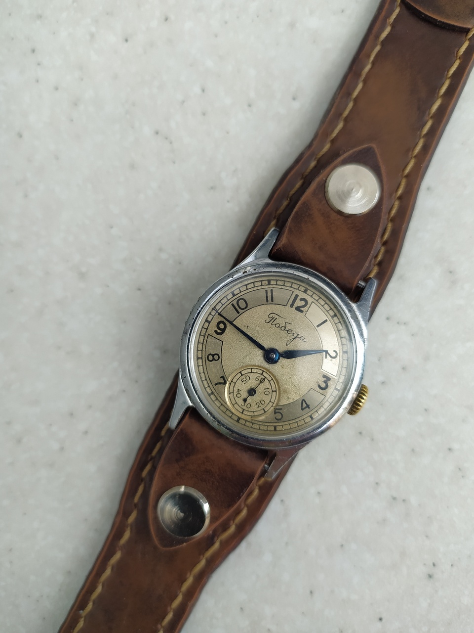

Приветствую, принимайте в свой клуб.

Сообщение от Cuba68 Посмотреть сообщение
свой клуб
Для полноты картины хотелось бы фото механизма увидеть.

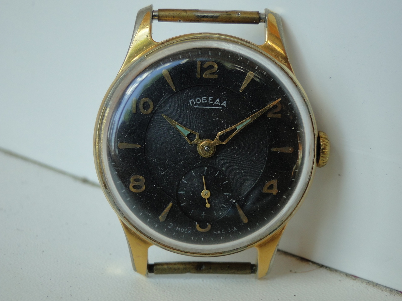

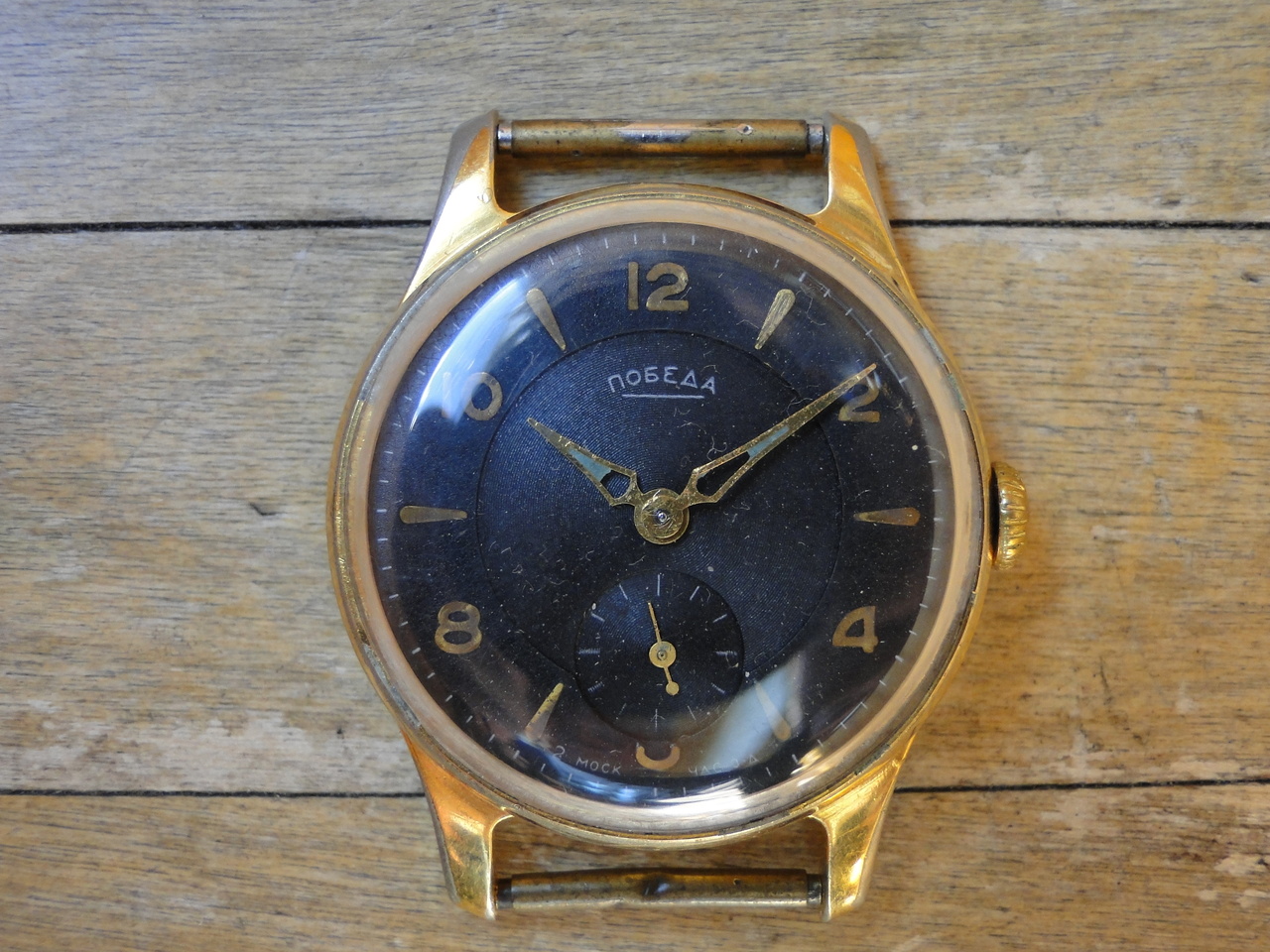

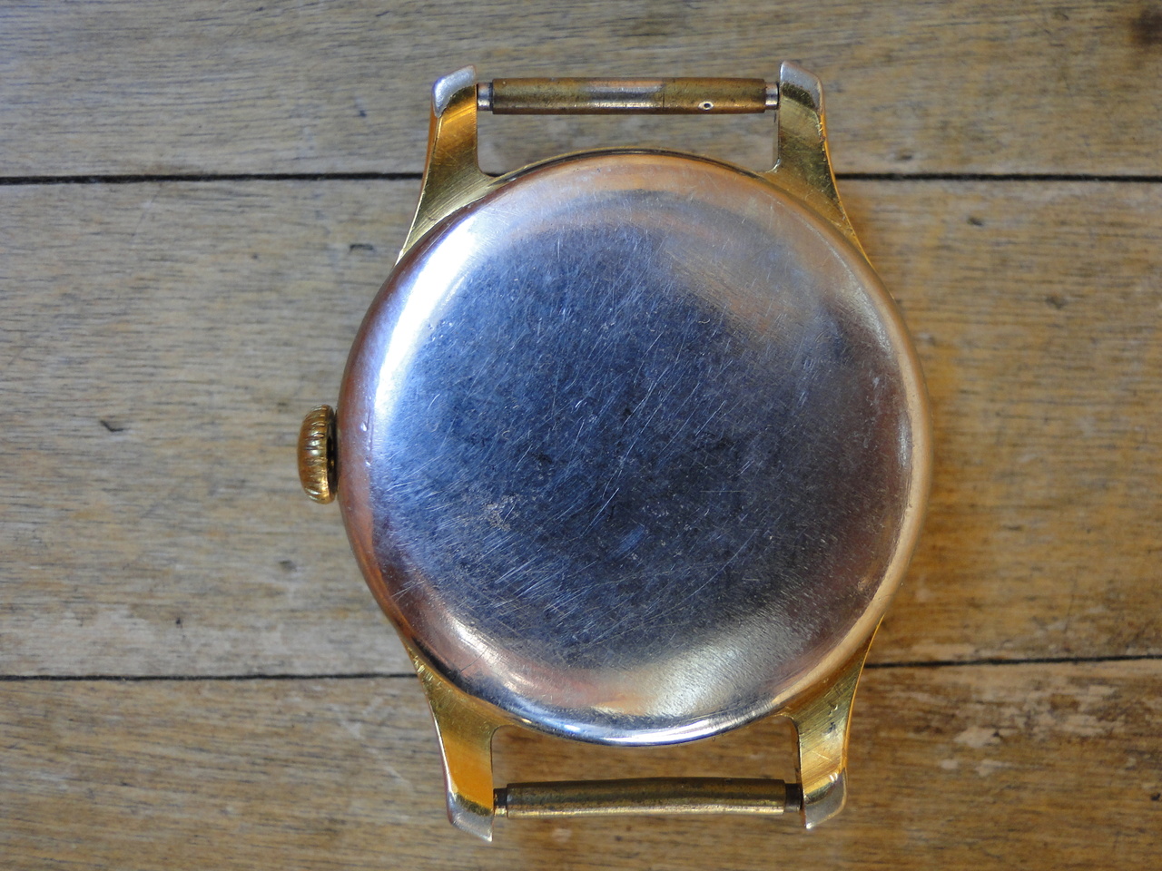

Есть вот такая Победа.
В каталоге не нашел такого исполнения.
Вопрос по стрелами, они я понимаю должны быть хромированные или позолоченные.
Секундная возможно родная?
Часовая и минутная могут быть родными?
Только после народного творчества?
Спасибо.

Циферблат артельный. Конечно, чёрные стрелки никогда не шли к чёрному циферблату.
Механизм ЗИМ начала 60-х годов, а корпус не ЗИМовский.
