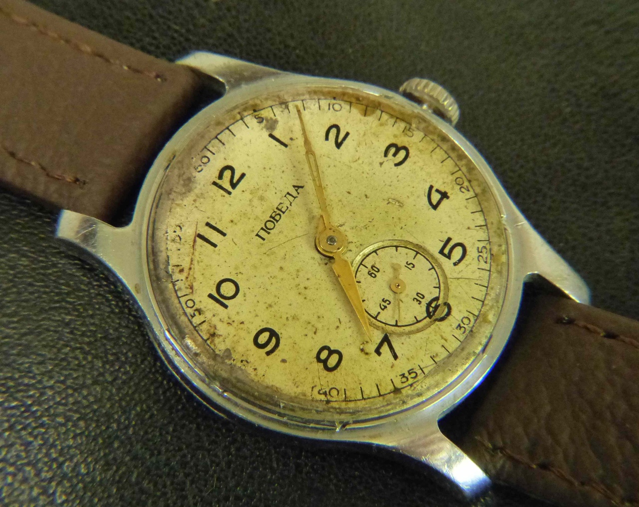

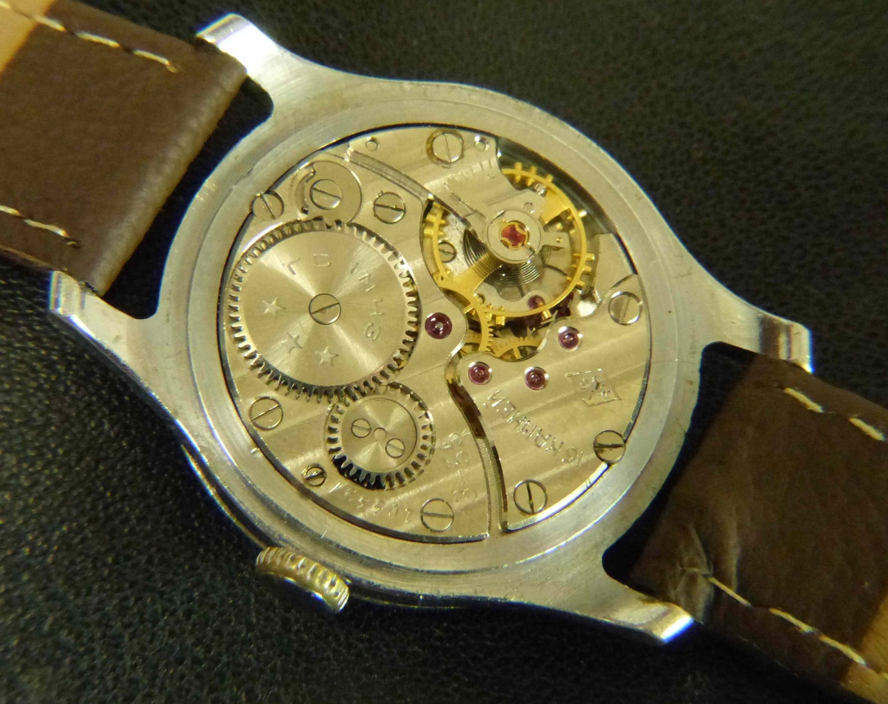

Имею такой вариант, только с датой 1-57 и штампом на крышке "Премия ВСХВ".
Всё точно так же.
А на последнем снимке вверху справа, котовская лапа в кадр попала ?
Да. Без котов ремонт часов у меня не обходится, обязательно контролируют процесс.

Вот кстати интересный вопрос, почему желтые надписи только на механизмах 1 МЧЗ? Я же вроде не ошибаюсь, у других заводов подобной маркировки не отмечено? Хотя часы в золотых корпусах выпускал не только 1 МЧЗ?
Может потому, что для золоченой надписи требуется указание/разрешение сверху, а для декоративной надписи "под золото" достаточно инициативы/решения руководства завода?

Во первых, с чего вы взяли, что золото на часовые корпуса выделялось в таком количестве регулярно? Периодичность поставки золотых корпусов неизвестна. Может быть раз квартал, раз в полугодие, даже раз в год. Это вообще могло быть разовое увеличение выпуска. Можно прикинуть. 60 тыс. дополнительно за два месяца, ну пусть столько же планово. Это 720 тыс. в год. Только звезда и победа, а ведь были и другие марки в золоте. Да такими темпами, к году 62-му минимум каждый тридцатый бы в СССР был бы с золотыми часами, включая стариков и детей. Однако же такого не было.
Во-вторых, да, это скупо (относительно масштабов всей промышленности конечно ), если для выделения дополнительных 149 кг. ювелирпрому, отрасли предназначенной для работы именно с золотом, потребовалось специальное распоряжение совмина.
Копировали, вписывалось, именно от туда и пришел этот прием отделки механизмов, гравировка "под золото", путем вскрытия основного материала, латуни.
Ладно, скупо, щедро, способствовало повышению качества, не способствовало, черт с ним, давайте коротко и конкретно.
Механизмы с желтыми надписями ставились в золотой корпус? Ставились, установлено.
Надпись могла быть выполнена гравировкой "под золото", путем вскрытия основного материала, латуни? Могла. Имеются такие механизмы? Имеются.
Надпись могла быть выполнена с помощью золочения? Могла. Имеются такие механизмы? Точно не установлено.
Вот как найдется механизм со стопроцентно золоченой надписью, то и можно будет обсудить как и откуда он взялся.

Попались часы с таким цифером. Механизм от 1МЧЗ. Котлета? Стрелки понятно не от них.
В этой теме такого цифера не нашёл.
