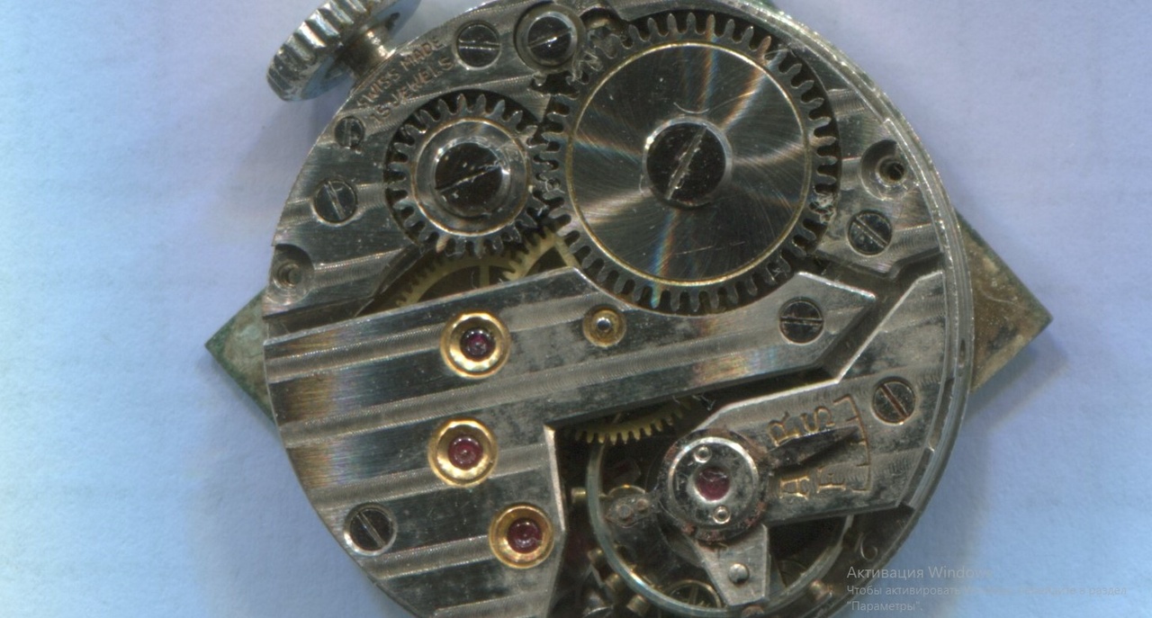

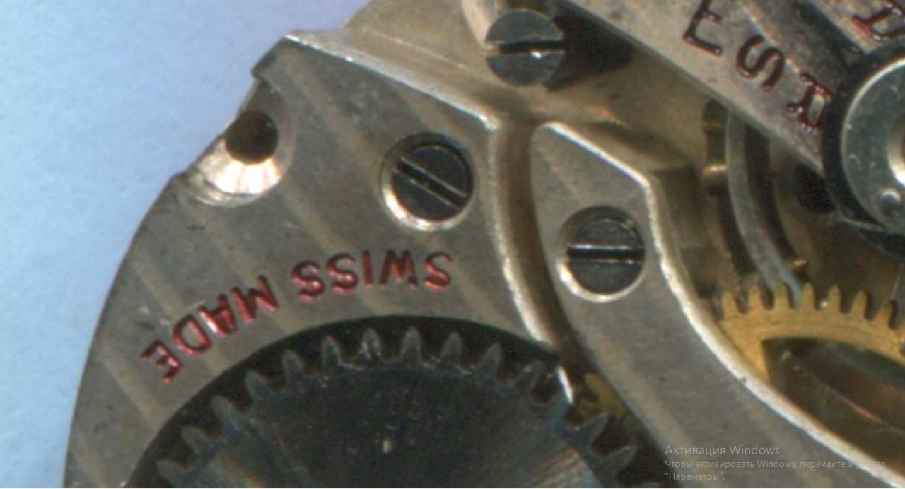

Пока не пришли к однозначному мнению. Можно использовать компромиссный вариант, механизм с надписями желтого металла.
Отсканировал вчерашних швейцарцев.
Надписи потемнели, золоченые шатоны нет.

Покрытие надписи лаком.

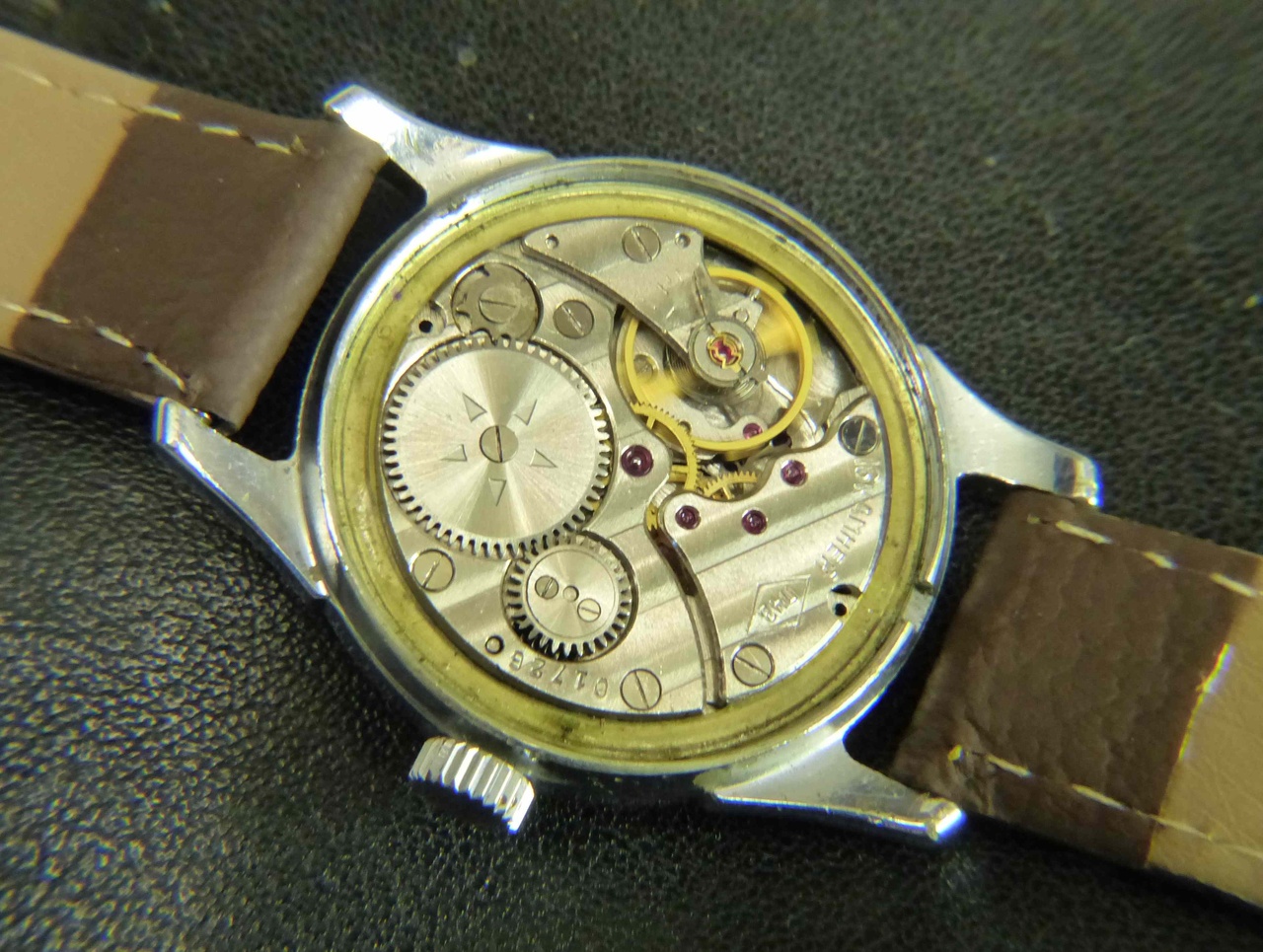

Добрый день товарищи! Подскажите, все ли оригинально в этой победе 49 года от 1МЧЗ? Не уверен насчет циферблата и моста баланса. Так же не видно золотых деталей спуска и балансового колеса.
Мост баланса - ЗИМ 70-х годов. Циферблат правильный, анкерная пара не должна быть золочёная. Колесо баланса не разглядеть...

По поводу потемневших надписей и позолоченных псевдошатонов. Очень сложно обсуждать сканы, но не видно, что надписи потемнели, как темнеет латунь возрастом под 90 лет. Очень походе, что надписи в вашем механизме просто покрашены для экономии. Вообще механизм весьма среднего качества. Псевдошатоны и полоски Женевы - типичный пример выдать недорогой калибр за чуть более дорогой - обычный маркетинговый ход.

NIKITAKOLTSOV NIKITAKOLTSOV вне форума
Регистрация: 09.01.2013
Адрес: Новосибирск
Сообщений: 235
Сказал(а) спасибо: 224
Поблагодарили 177 раз(а) в 41 сообщениях
Сообщение от uvarrov Посмотреть сообщение
Спасибо!

Потемнели, возле заводного вала, разметка регулятора значительно меньше. И потемнели прилично, вплоть до того, что местами имеются частицы зеленой окиси. Краски нет. Да, псевдошатоны, поправка правильная, принято, спасибо. Ну так этот механизм и приведен в качестве примера, как с помощью декорирования пытаются придать вид классом повыше.
