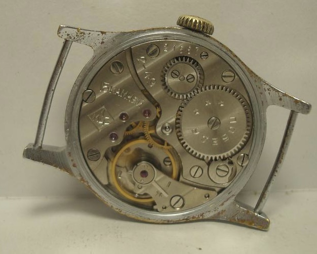

  #6795
Старый 01.06.2021, 21:35
ide69 ide69 вне форума
Регистрация: 13.04.2019
Адрес: Омск
Сообщений: 142
Сказал(а) спасибо: 63
Поблагодарили 126 раз(а) в 55 сообщениях

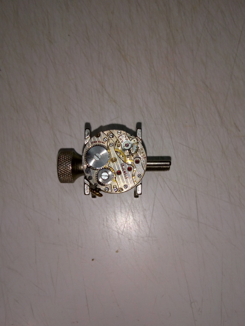

Вот швейцарец, AS 340, с надписями покрытыми лаком. Видно, что лак не только в канавках букв, но и на поверхности мостов, особенно хорошо заметно на надписи swiss made, буквы s, a, w. Видимо лак имел изначально красноватый оттенок, но со временем потемнел, и надпись из золотой превратилась в рубиновую. И ещё, на фото этого не видно (все же камера у меня в телефоне не очень), но вокруг надписей поверхность имеет красноватый цвет из-за тонкой пленки лака.

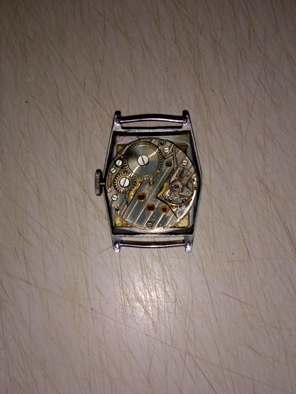

  #6796
Старый 01.06.2021, 22:33
Адрес: Омск
Сообщений: 142
А тут у нас FHF 150. Все как положено, надпись у отверстия заводного вала сильно потемнела, разметка регулятора от отверстия дальше, и она гораздо светлее, хотя тоже потемнела, зато золоченым шатонам хоть бы что.

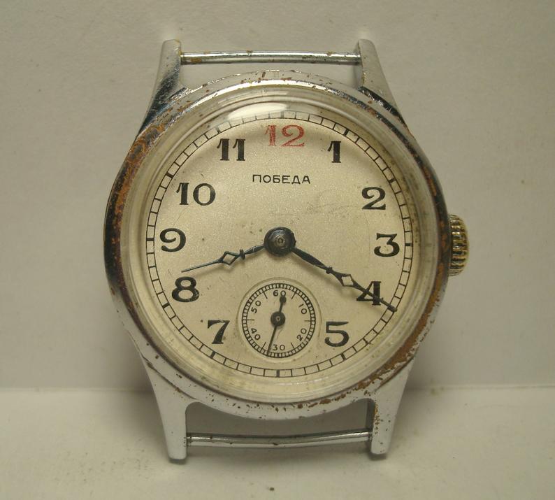

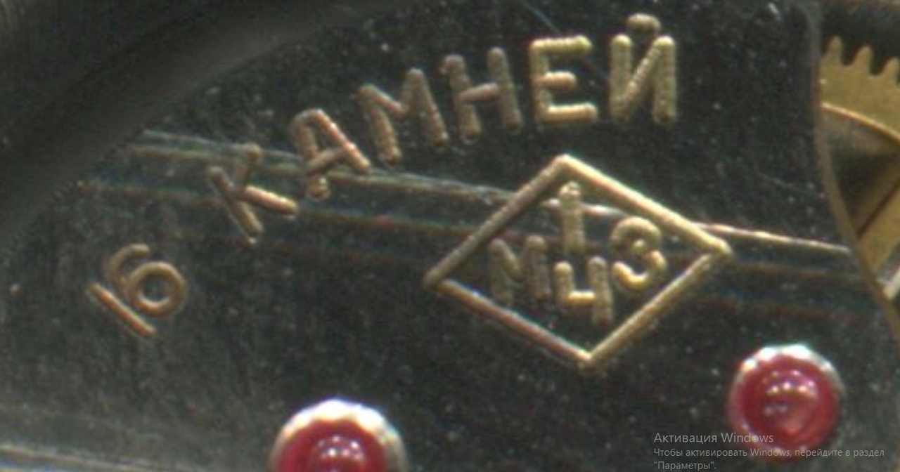

Добрый день товарищи! Подскажите, все ли оригинально в этой победе 49 года от 1МЧЗ? Не уверен насчет циферблата и моста баланса. Так же не видно золотых деталей спуска и балансового колеса.
ID:	3231357   Нажмите на изображение для увеличения
