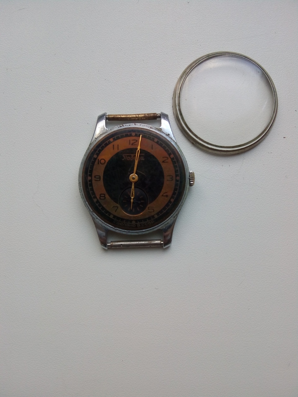

Доброго утра!
Имеется вот такая котлетка, 32 мм.
Стрелки понятно, пчз (мех тоже), а вот что за циферблат? По исполнению явно заводской, по стилю очень похоже зим, однако в каталогах подобного не нашел. Ближе всего оформление 13 (Виноградов, стр. 78), но там поле под секундной стрелкой должно быть золотистым, с черной шкалой.

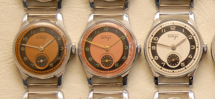

ЗИМовское оформление, из этой серии:

Спасибо!
Собственно так и думал, просто такого никогда не попадалось, ни "в живую", ни на фото с каталогами. Вам видимо такой встречался уже? Тем более имеется зим 1957 с сильно потемневшем циферблатом пчз, видимо с него и цифер и переставлен.

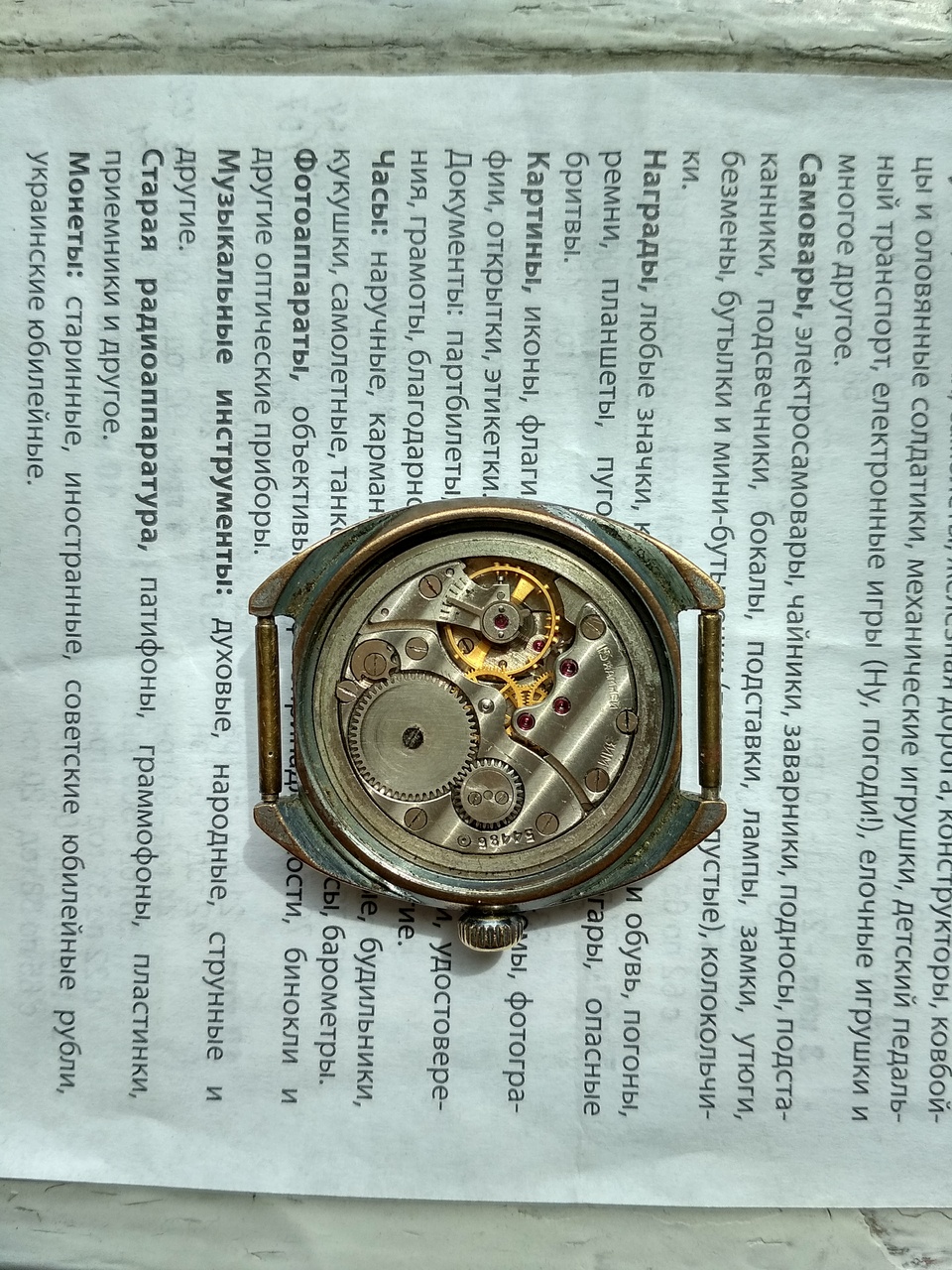

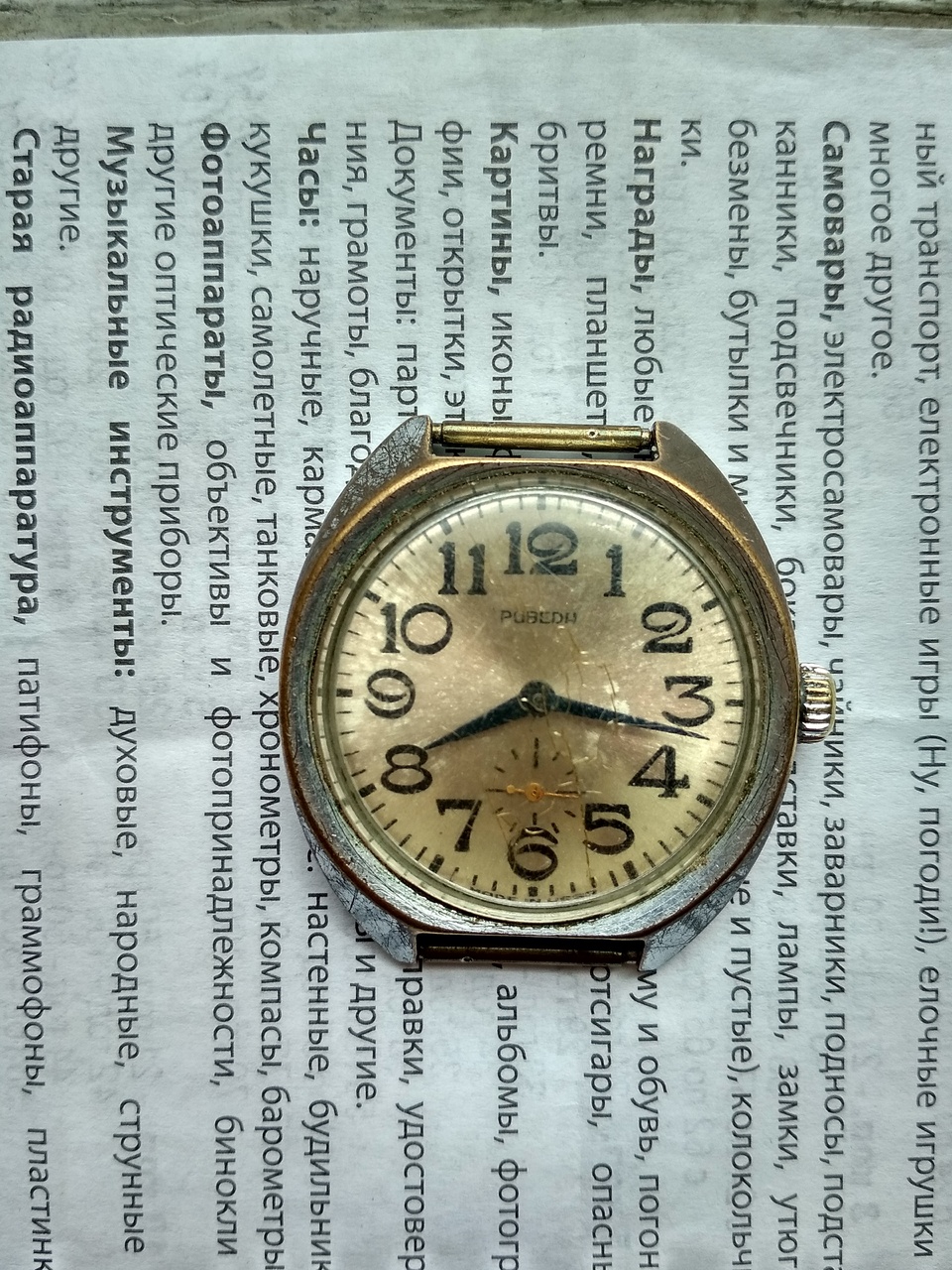

Ремонт часов Победа
На часах Победа с механизмом Зим сначала заводной вал не переводил стрелки, а только заводил часы с любого положения. Я его окуратно вынял и поставил обратно. Теперь заводной вал только переводит стрелки с любого положения но часы незаводит. Какая поломка?

Рейка соскочила.

Ремонт часов Победа
Спасибо за ответ. А Какая рейка соскочила? Можете показать на фото:

Нужно вытаскивать механизм из корпуса, снимать стрелки, циферблат и далее по списку.
Видимо, та, которая прижимается к бочонку (кулачковой муфте). Заводной рычаг.
