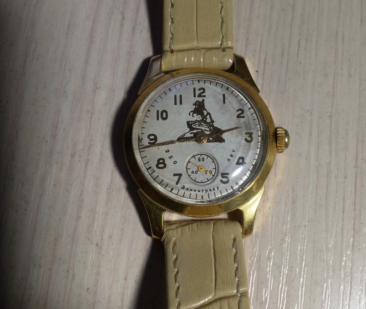

В итоге получились вот такие юбилейные часы. Вроде всё аутентично...
Ещё возник вопрос про циферблат. По опыту, сколько он сможет прожить в таком состоянии? Я так понимаю, там началась какая-то химическая реакция, верхний (защитный?) слой снят...

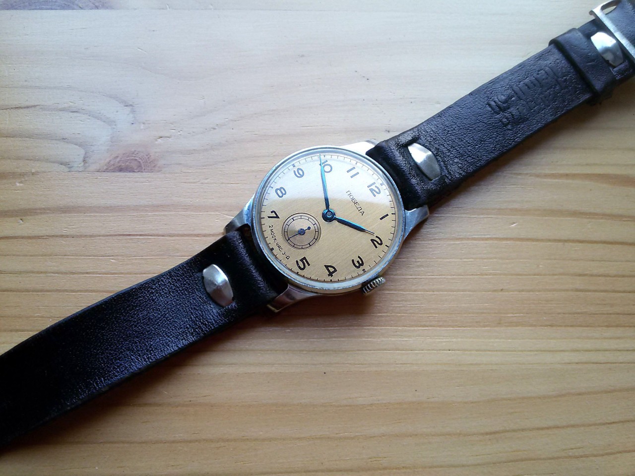

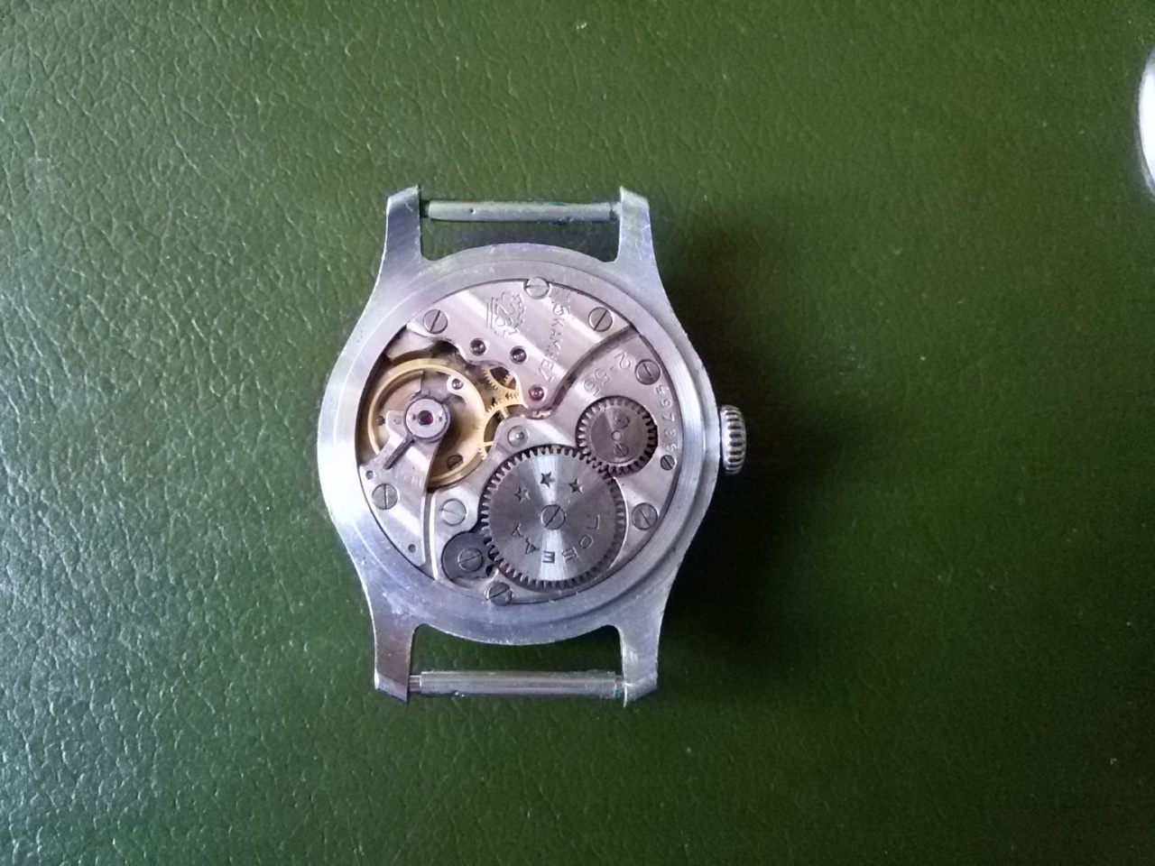

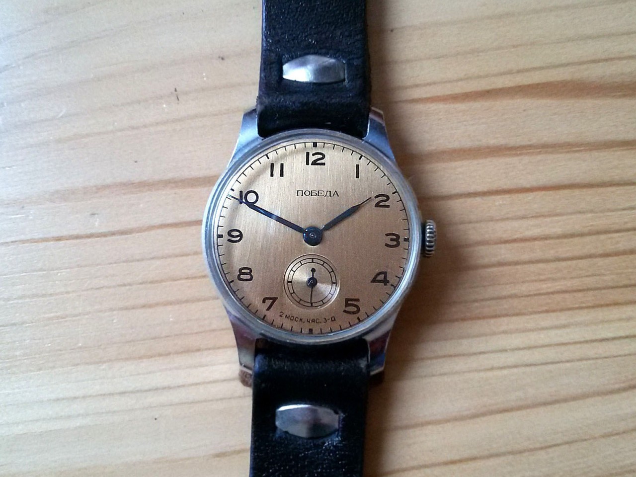

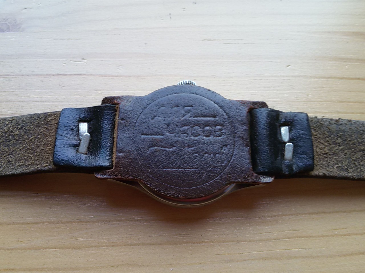

(у меня по этому поводу "пунктик", вот такой я помню отцову "Победу":
https://ibb.co/sCtCVsT
https://ibb.co/5jCxzV3
https://ibb.co/2ZQcXgQ

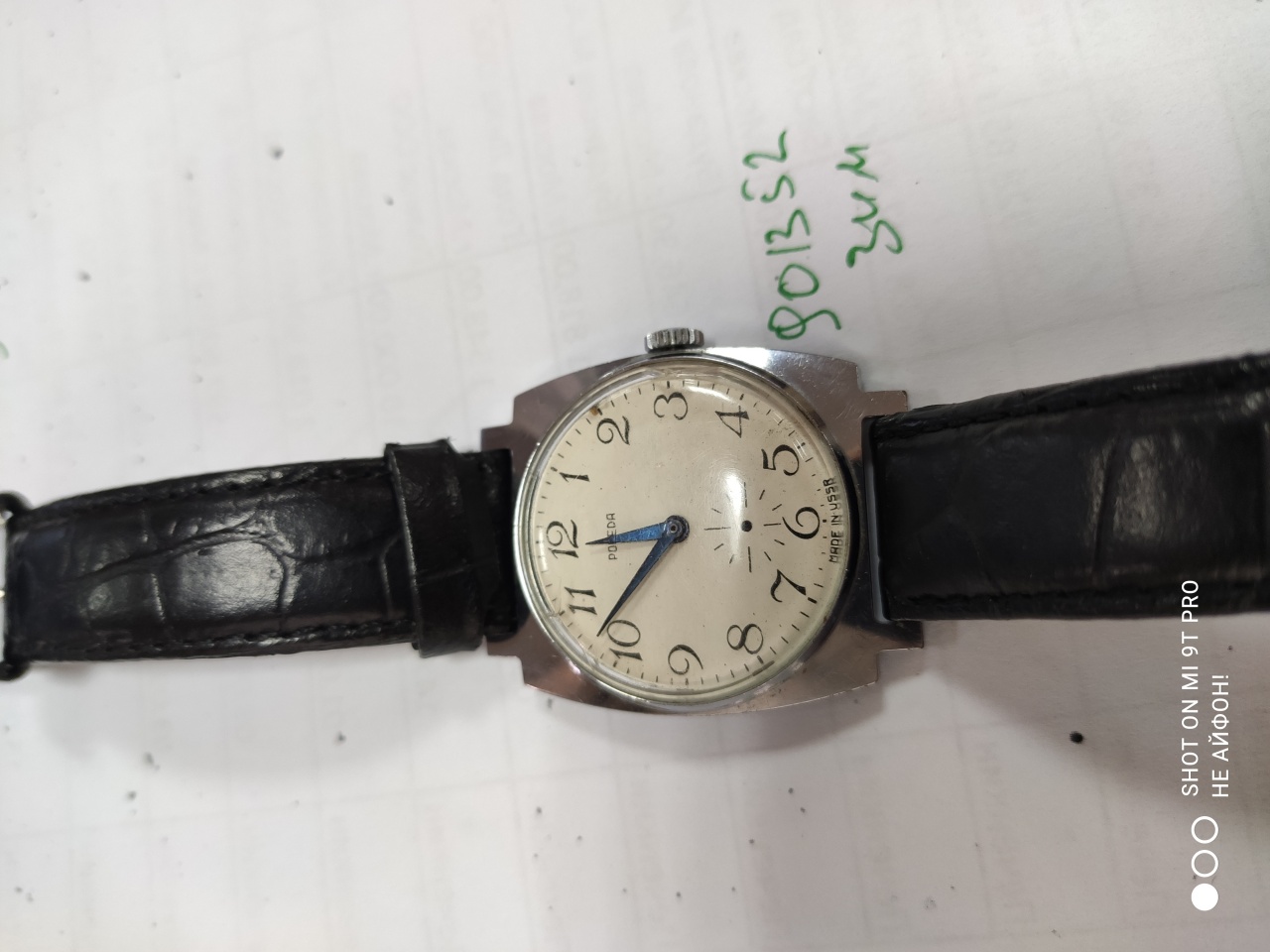

Подскажите пожалуйста, корпус Зим? Или все же не котлета? Мех Зим 15 камней волна

Сковорода не соответствует времени, но и стекло Кр.12 тоже не пример. У этого корпуса свои стёкла, не купольные, больше похожи на трапецию.
Сообщение от svmpsy Посмотреть сообщение
Обычная история. Лак, которым был покрыт циферблат - пожелтел и был грязным. Лак смыли, вместе с белым фоном (этот циферблат был белым, а не серебристым). Нужно покрыть лаком.
А какой лак лучше использовать?
