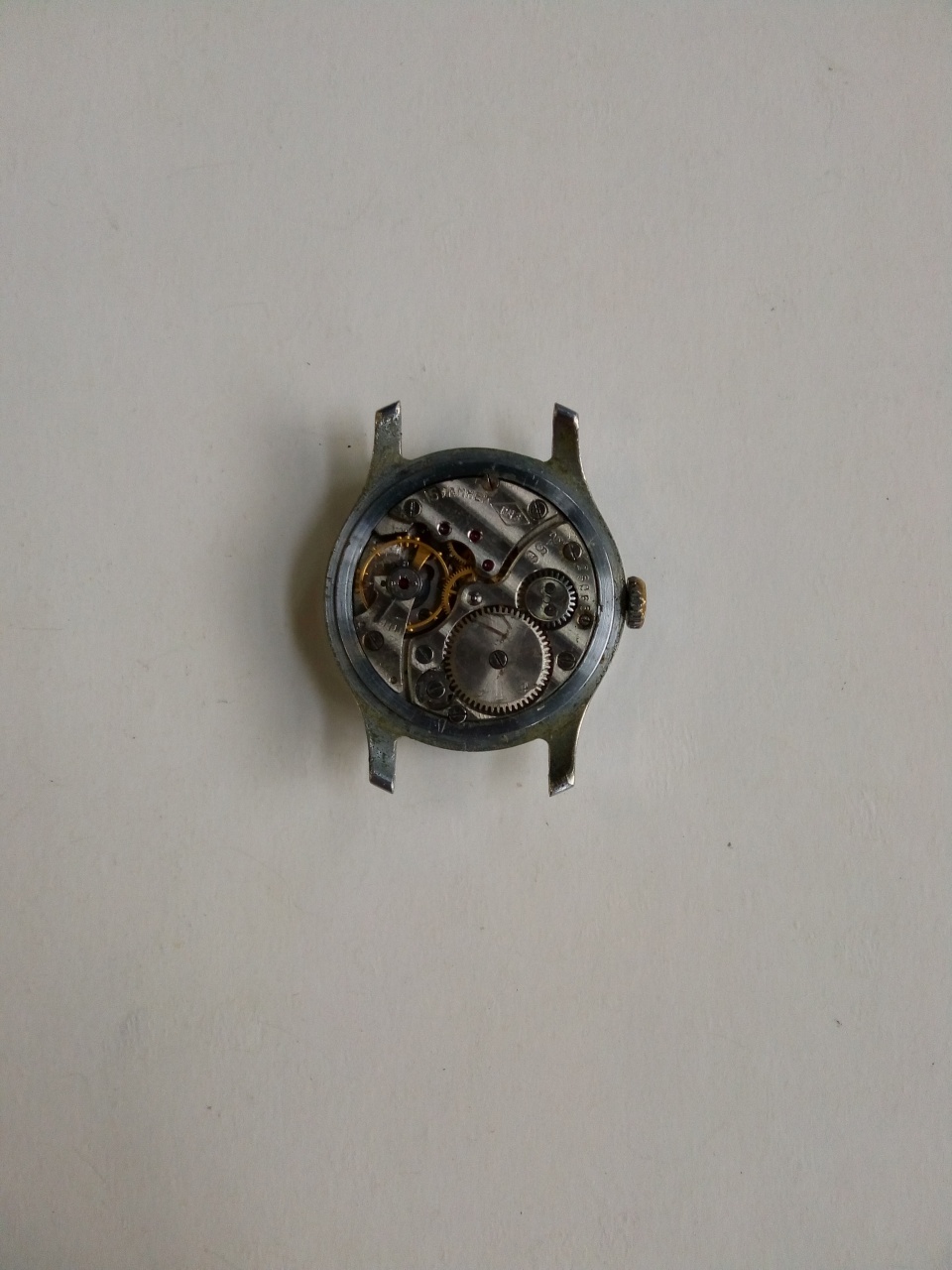

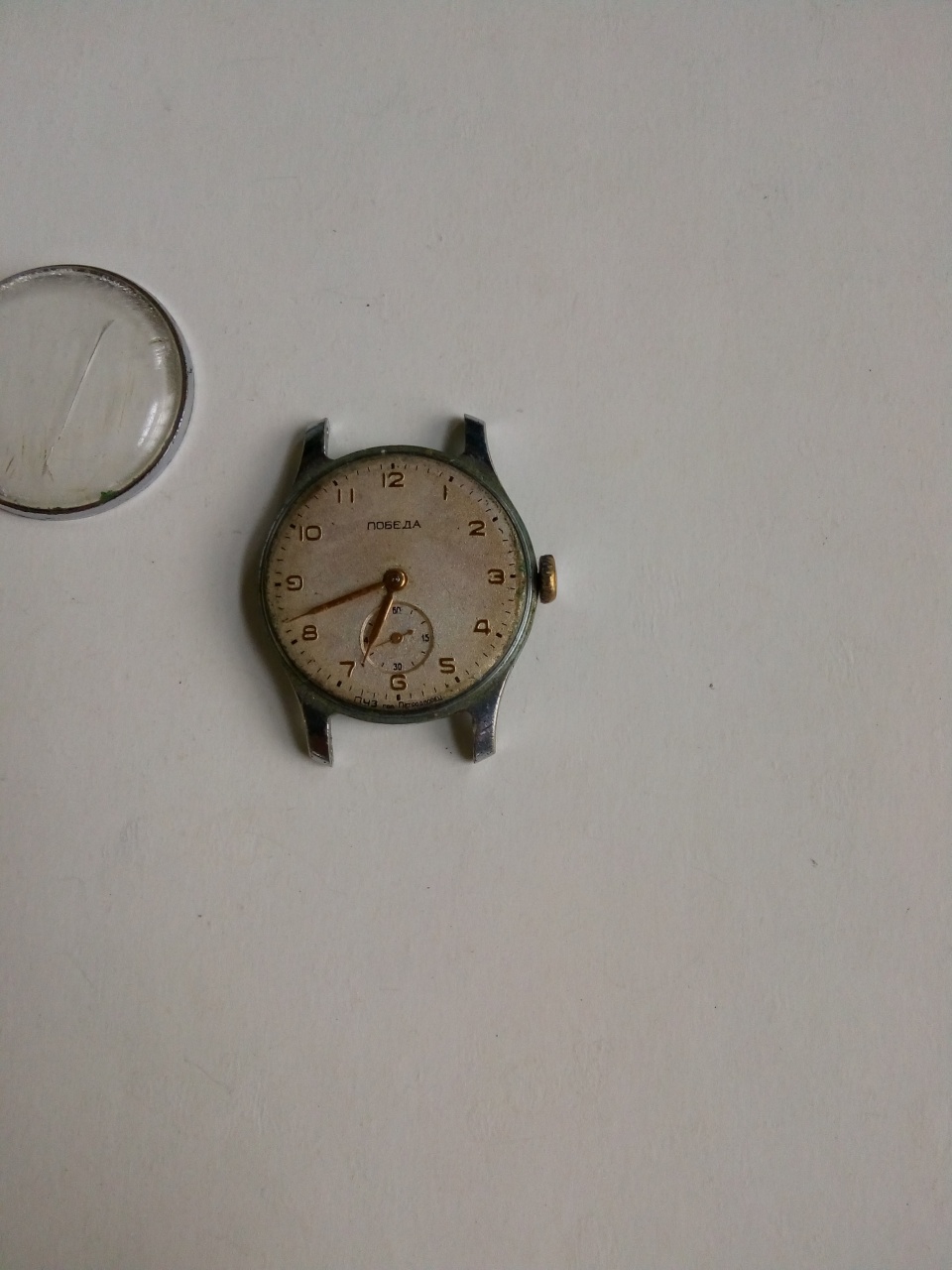

Доброго вечера всем!
Подскажите пожалуйста. Имеется победа пчз, второй квартал пятьдесятшестого. Все ли правильно, что-то поменять надо?

Ну и не совсем по теме, но близко механизм 2603 на 16 камней, 1мчз 4-55 в какие часы ставился?

То, что не совсем по теме - Маяк 1МЧЗ.
А по теме - ПЧЗ гор. Петродворец - в основном до 1-56. 2-56 конечно не будет грубой ошибкой (а может и вовсе оказаться правдой), но барабанное колесо нужно поменять на правильное, с надписью Победа.
