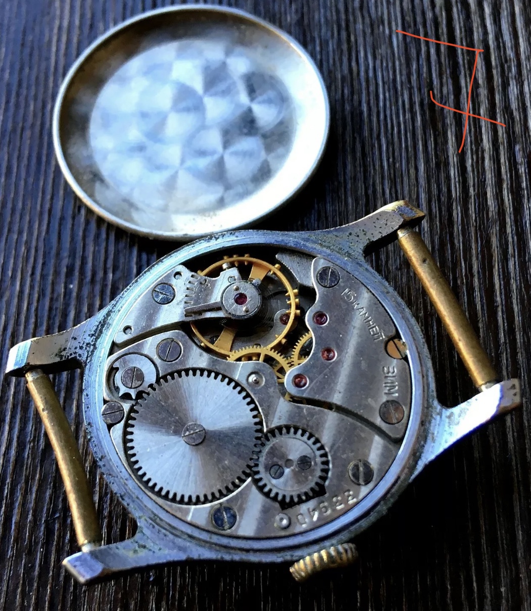

Чего то не понял, у 1 и 2 мосты по рисунку совпадают, то есть родные.
Нет. Обратите внимание на шкалу градусника в 1 и 2. Разное количество рисок.
Количество рисок вообще ничем не регламентировалось, это не признак принадлежности к тем или иным часам. Но дело ваше, хотите верить что мосты чужие, верьте
Да я сам пытаюсь разобраться. Ув. Тов. Уваров, объясните пожалуйста.

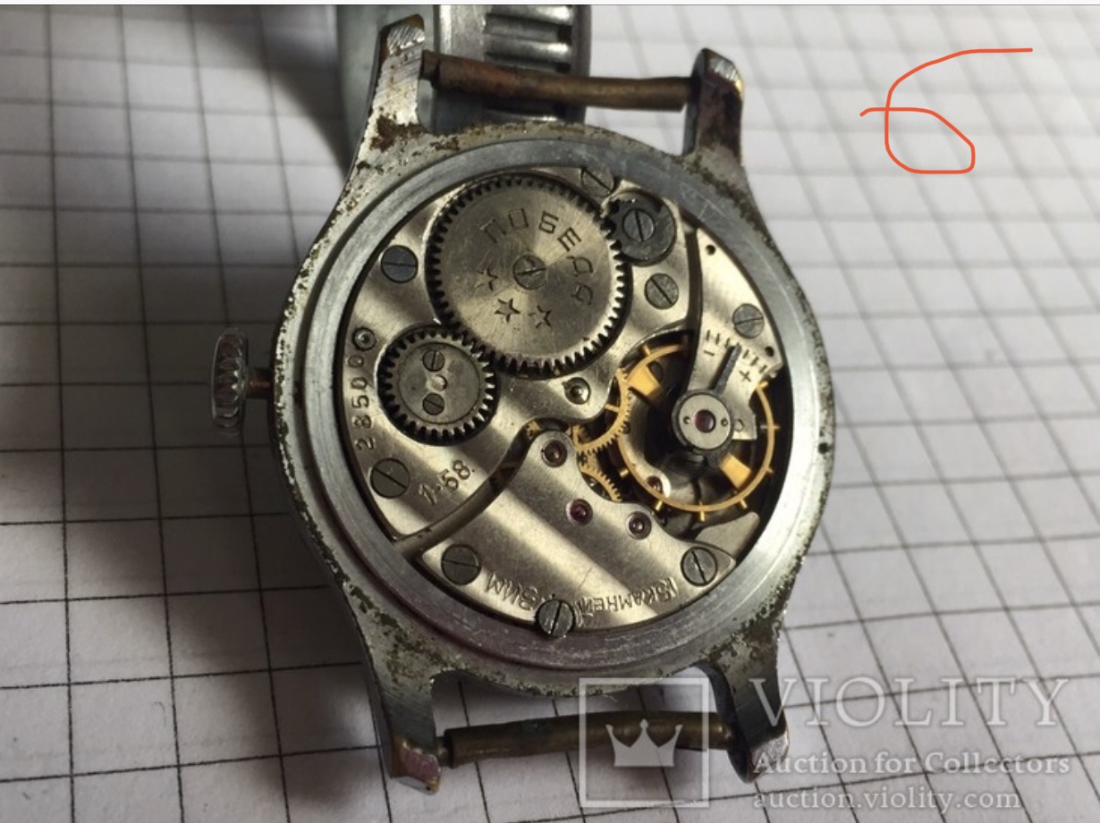

Также вот еще 2. Номер 6 и 7. Я так понял в них тоже балансы и мосты чужие... так?

Сообщение от Brick200 Посмотреть сообщение
Господин Уварров намного дальше продвинулся.
Далеко не во всём. Я занимаюсь периодом 1945-1962. Эти победы более поздние, соответственно я не занимался специально и плотно тем, чем вы сейчас хотите заняться.
Все показанные ЗИМовские моторы - с вырезом у заводного колеса, т.е. вторая половина 60-х - 70-е годы. В каком году появился этот вырез - не знаю. По мостам: ранние мосты этого периода имели частую и жирную шкалу. В каком году был переход на редкую шкалу - не знаю.
Тут только набирать статистику... каталогов нет, новые часы с коробкой и документами - крайне редки (вот и получается, что самые простые и дешёвые часы того периода крайне трудно найти в отличном состоянии, не говоря уже о новых. Проще найти новую Победу 50-х.) Точно датировать эти часы - тоже не получается. Только разбивать на ранние и поздние...
Я бы посоветовался с коллегой Vilos, он собирает ЗИМы и Победы этого периода.
Что касается моторов 2608 с вырезом - я встречал с мостами с редкой разметкой и ЗИМовским балансом на 12 винтов и прямой перекладиной.

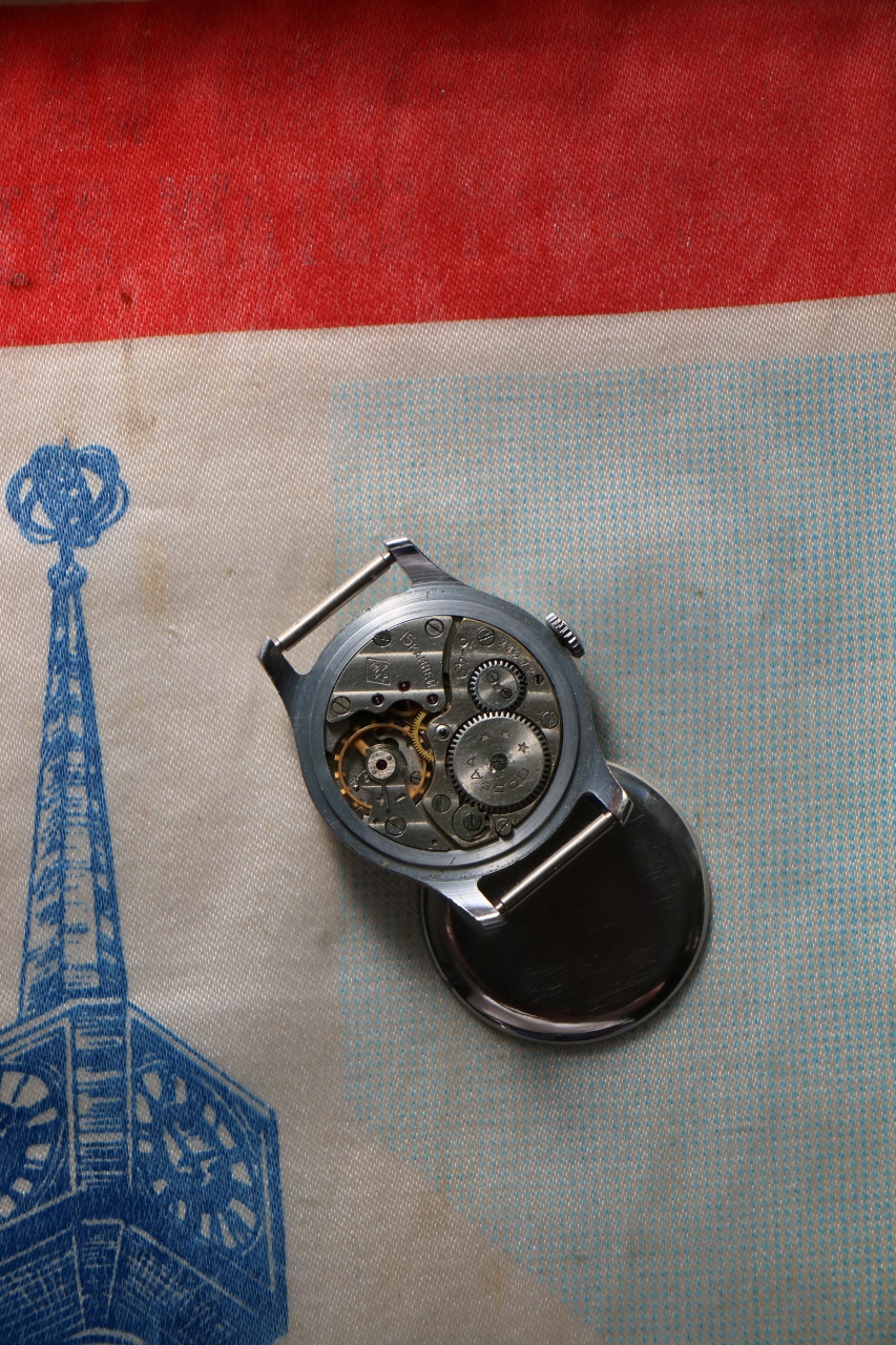

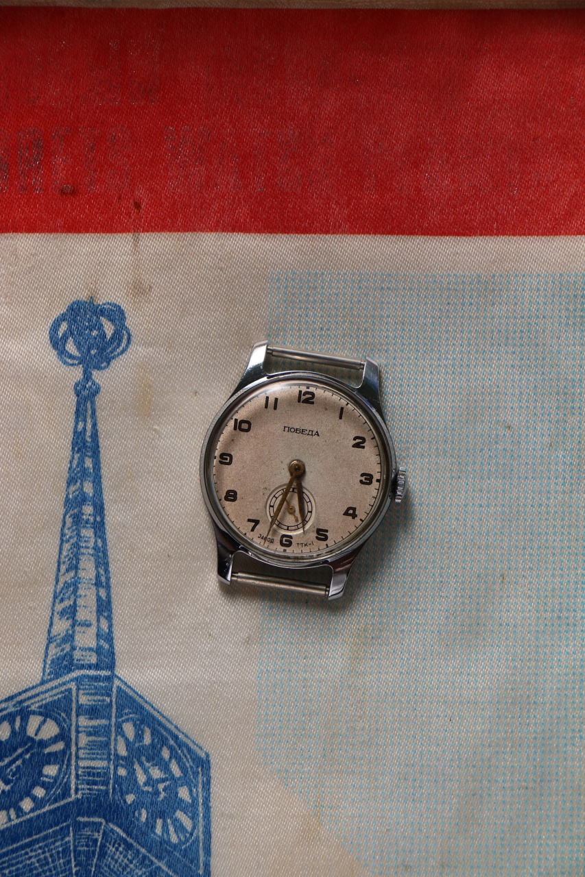

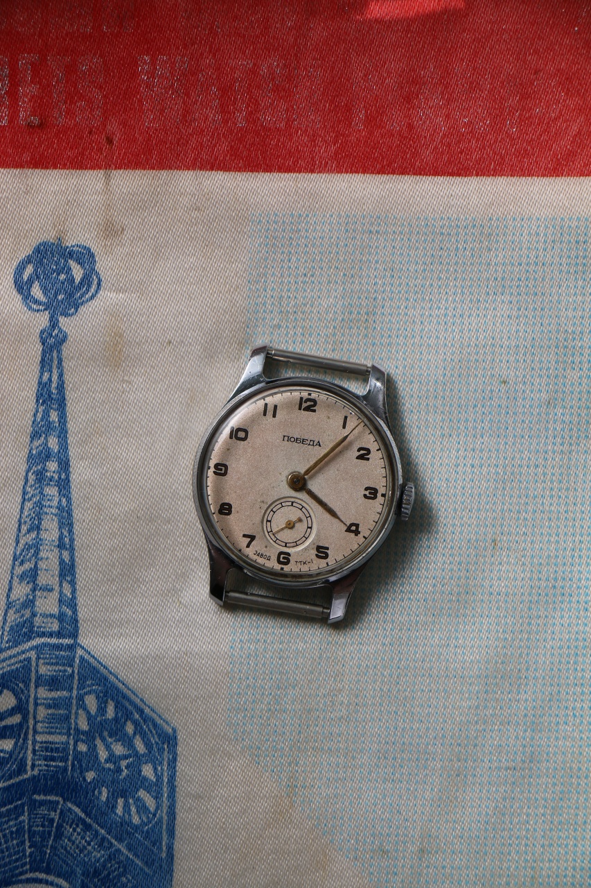

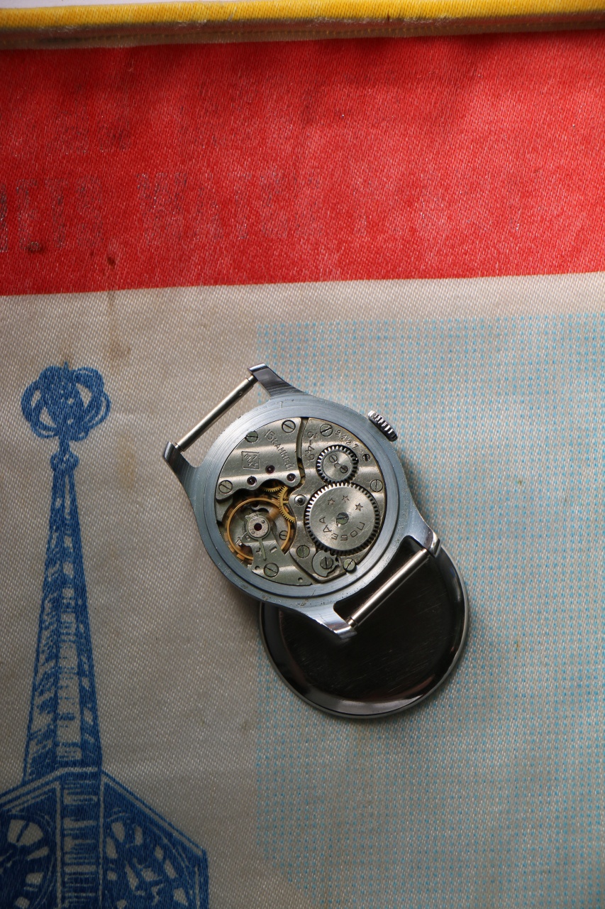

Разбирая часовой хлам попалась ранняя Победа ТТК-1, выпущенная в 3-м квартале 1949 года на калибре 1 МЧЗ. Сегодня восстановил.

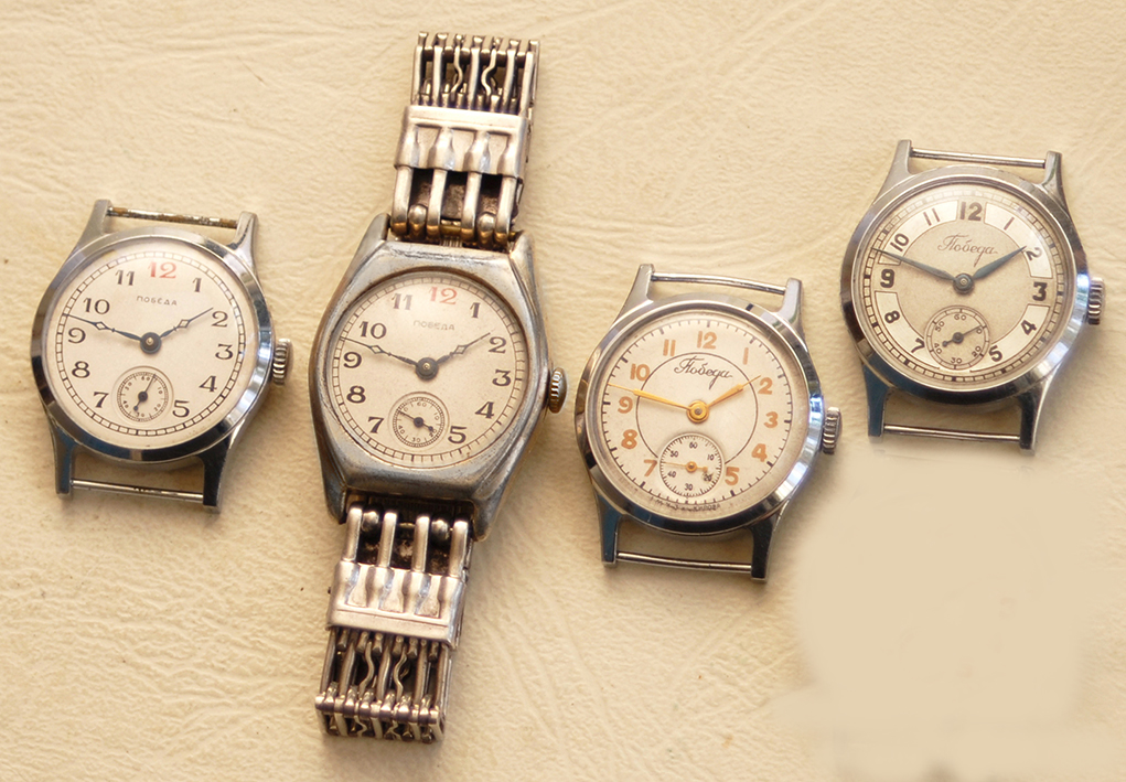

Тут нескладушки... корпуса 32 мм первым начал выпускать 1МЧЗ. И было это в 1951 году. Соответственно, не было и больших циферблатов.
По поводу ТТК-шных Побед всё давно изучено: 1953 год (вторая половина года) - моторы 1МЧЗ, 1954 год - моторы ТТК-1. Ни раньше и не позже.
Ктати, ещё у механизма мост баланса ЗИМ 70-х гг. и баланс - поздний 2603 и Россия.
Что касается Победы - на конец 1949 года существовали только эти четыре оформления.

Сообщение от uvarrov Посмотреть сообщение
Спасибо, заменю механизм целиком. В выставочных механизмах был правильный калибр ТТК-1.
