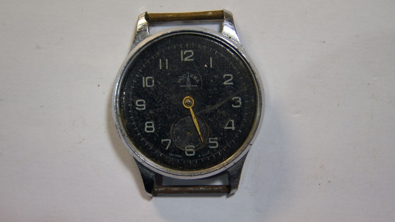

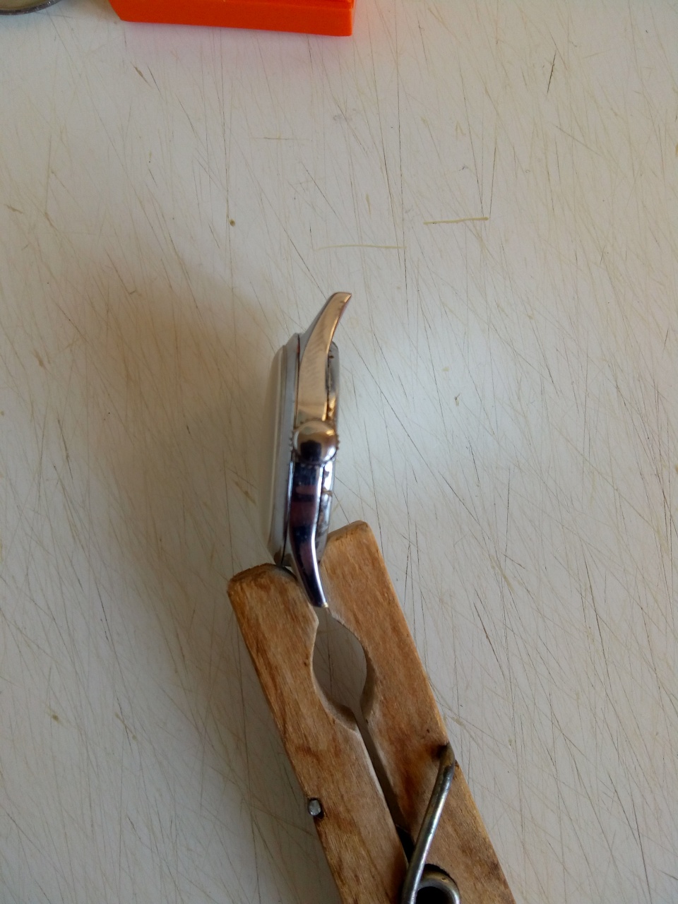

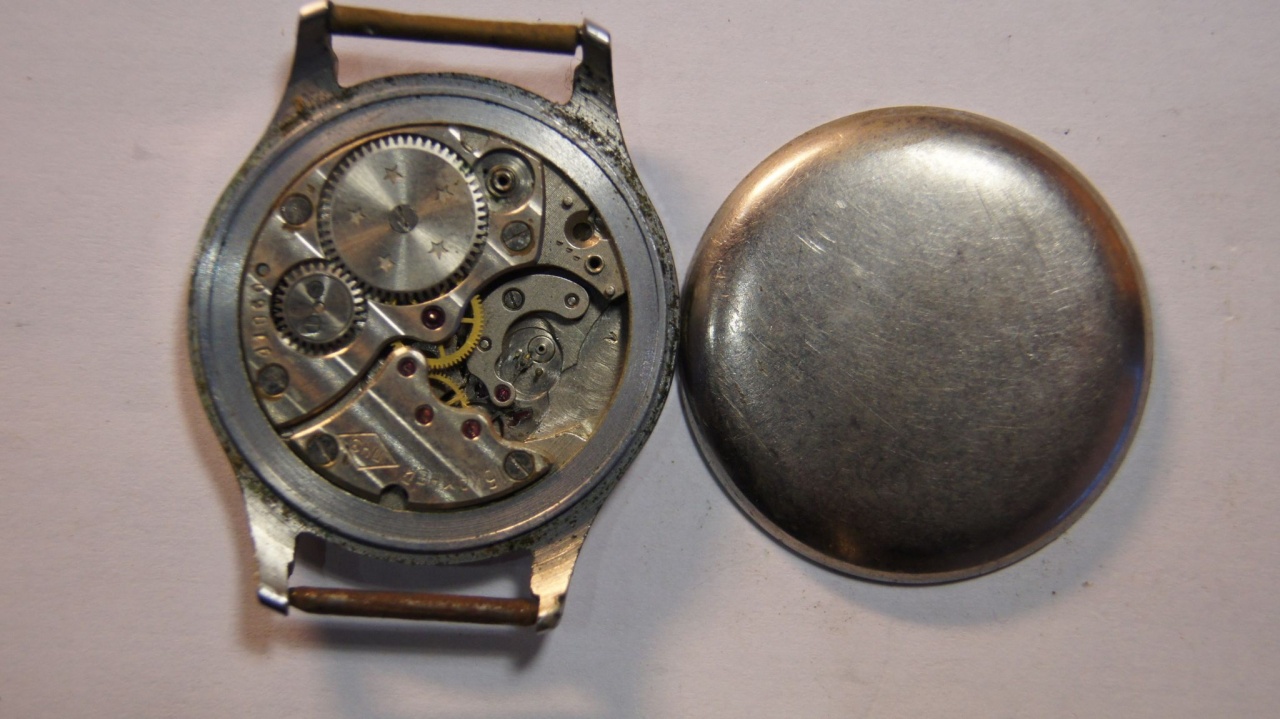

Доброго дня всем попалась такие вот часы Москва но с нижней (или боковой) секундной стрелкой плюс механизм Победа 15 камней (ПЧЗ ). Циферблат хороший на Артель не похож. Москвы с боковой секундной стрелкой не видел. Что это? прошу помощи

Это какая-то артель. Секундная шкала далековата от края. Шестёрка явно лишняя.

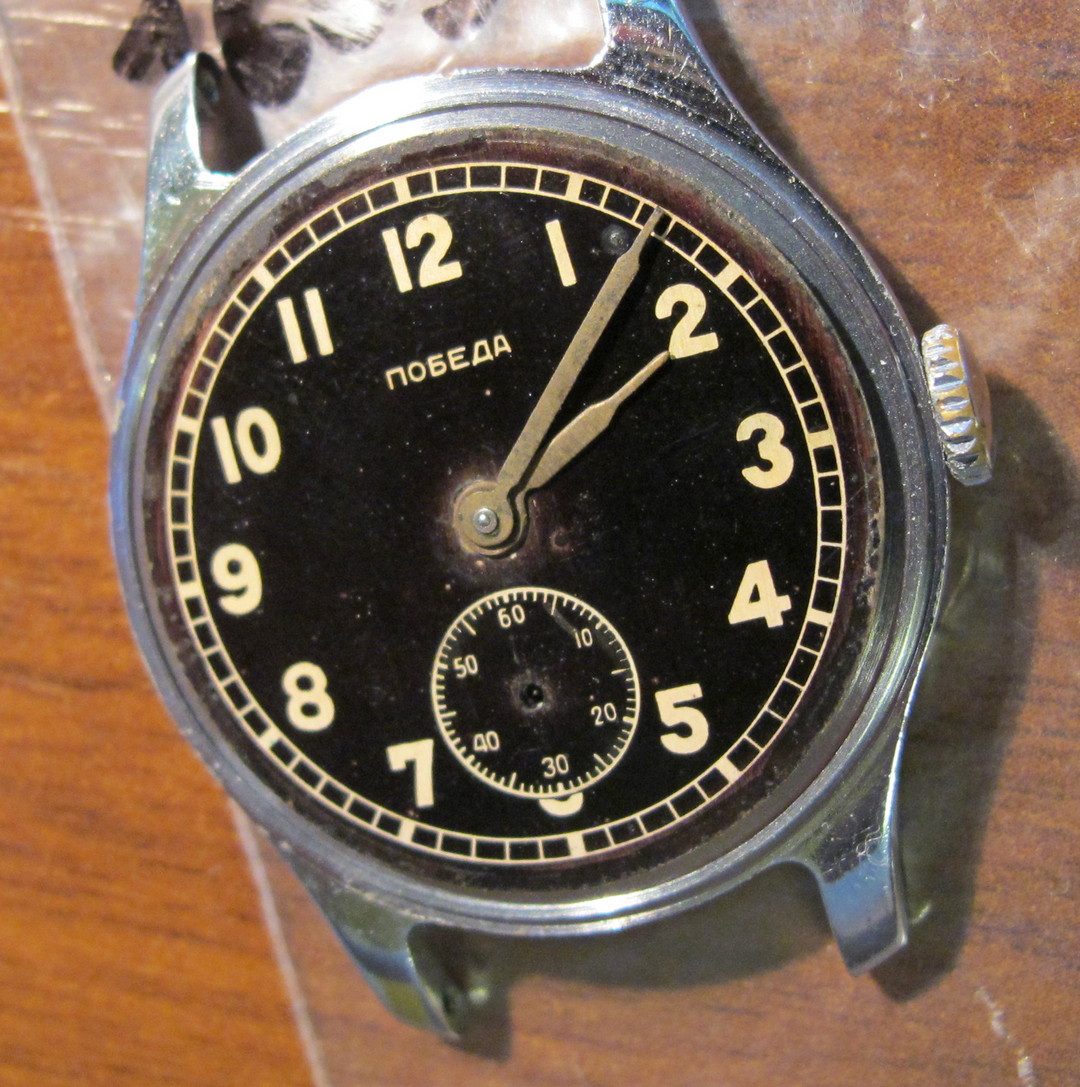

Артель - не всегда плохая печать. Вот пример:

ясно . я то же сперва так подумал. но качество изготовления циферблата просто выше всяких похвал. просто не отличается от оригинала!
Надпись и рисунок Москва четкие ровные видны даже мелкие детали, Сделано в СССР тоже мелко но все видно и ровно, цифры на цифере ровные с идеальными краями а самое главное идеального размера как и должно быть. это меня и обмануло. Подумал: а може быть какой то редкий прототип. На вашем фото все равно видна артель цифры слишком толстые надпись победа буквы разного размера (первые маленькие последние больше)

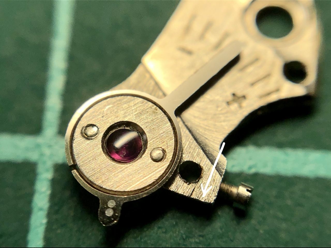

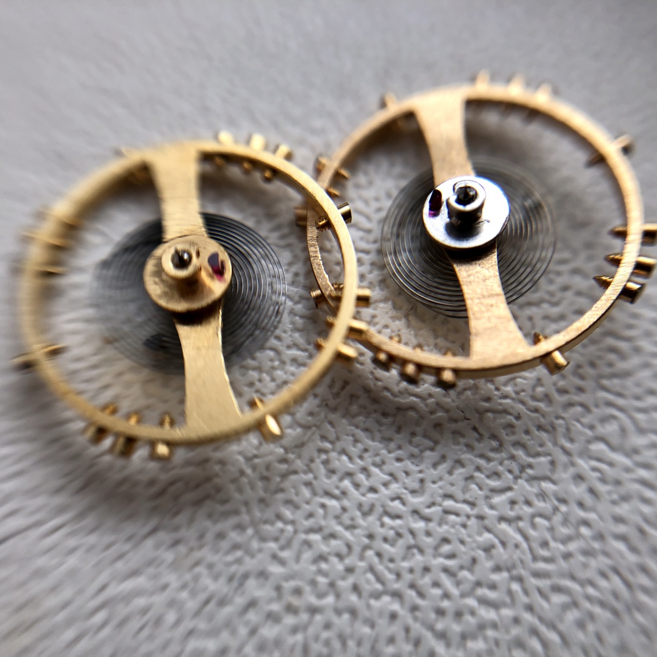

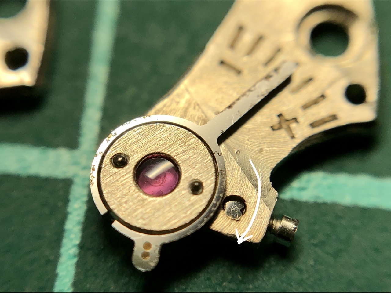

Заметил, что на некоторых балансах 1МЧЗ ролька желтая, на некоторых стальная. В чем различие?
Так же попался сегодня мост баланса, у которого крайняя часть была обработана не "женевской волной", а обычным брашированием. Какой куда ставился?

Различие ролек - в возрасте. Жёлтая ролька - ранняя, до 1953-54 гг.
Мосты баланса не приходилось рассматривать в микроскоп... определяются в комплексе: расположение волны и глубина фрезы (чёткость рисунка), глубина штампа шкалы, хвост моста - острый или закруглённый.

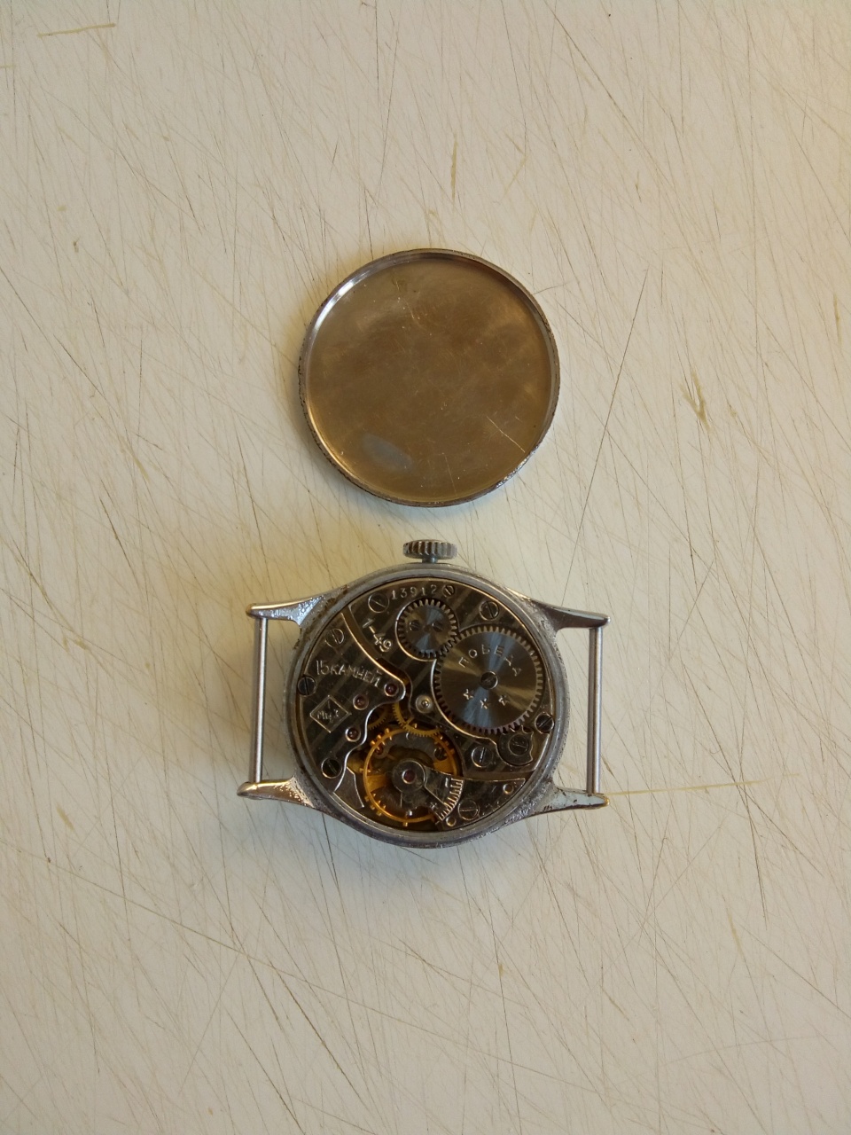

Сообщение от NIKITAKOLTSOV Посмотреть сообщение
Вспомнил вот еще: до какого года ставились желтые барабаны? И мосты баланса с винтами сверху, они все-таки появились на 1МЧЗ после 53-54, или 1МЧЗ всегда крепил их винтами снизу?
Да нет, 1МЧЗ крепил винтами сверху.

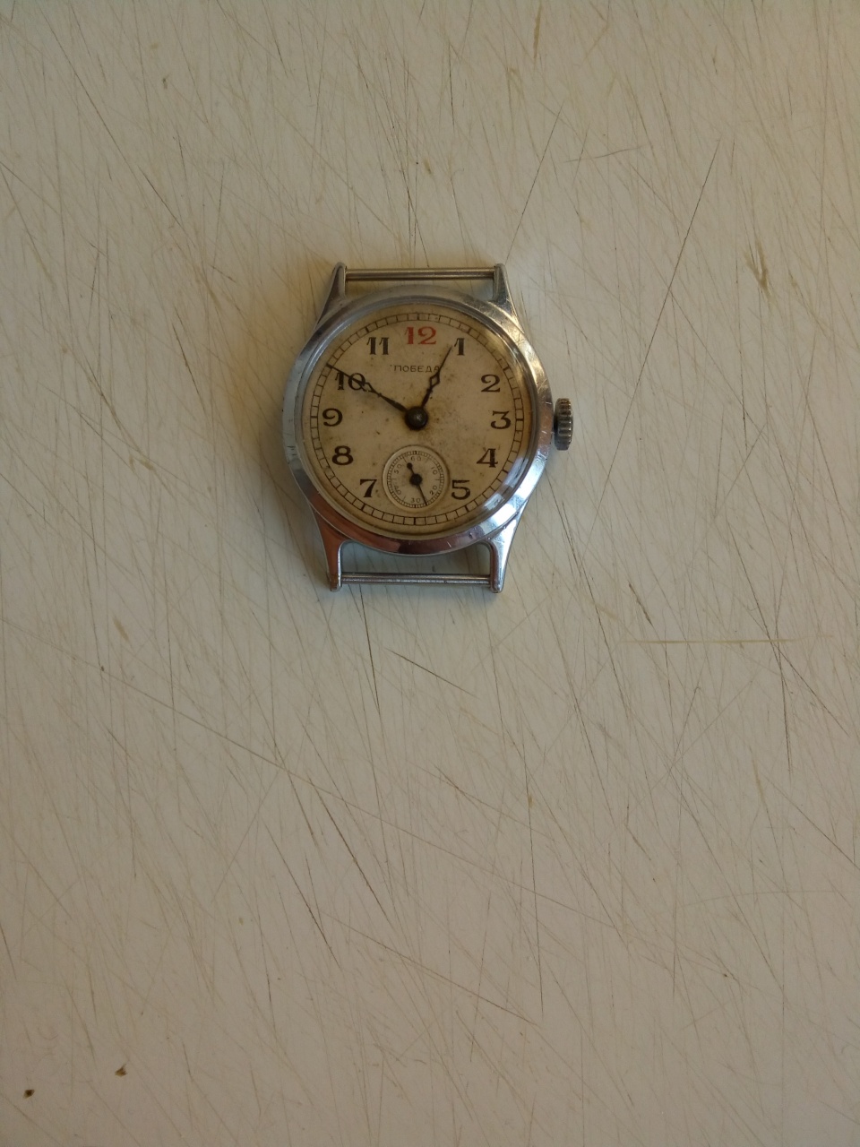

Это я восстановил отцовскую победу, угробленную мной в далеком 1984 году.
Циферблат конечно потемнел и есть пятна (часы тридцать с лишним лет лежали без стекла), но менять не стал, оставил родной.
Прошу высказать замечания если найдутся. ЗГ смущает. Она конечно такая и стояла, но по словам отца ее как раз меняли, когда часы носились, родная стерлась.
