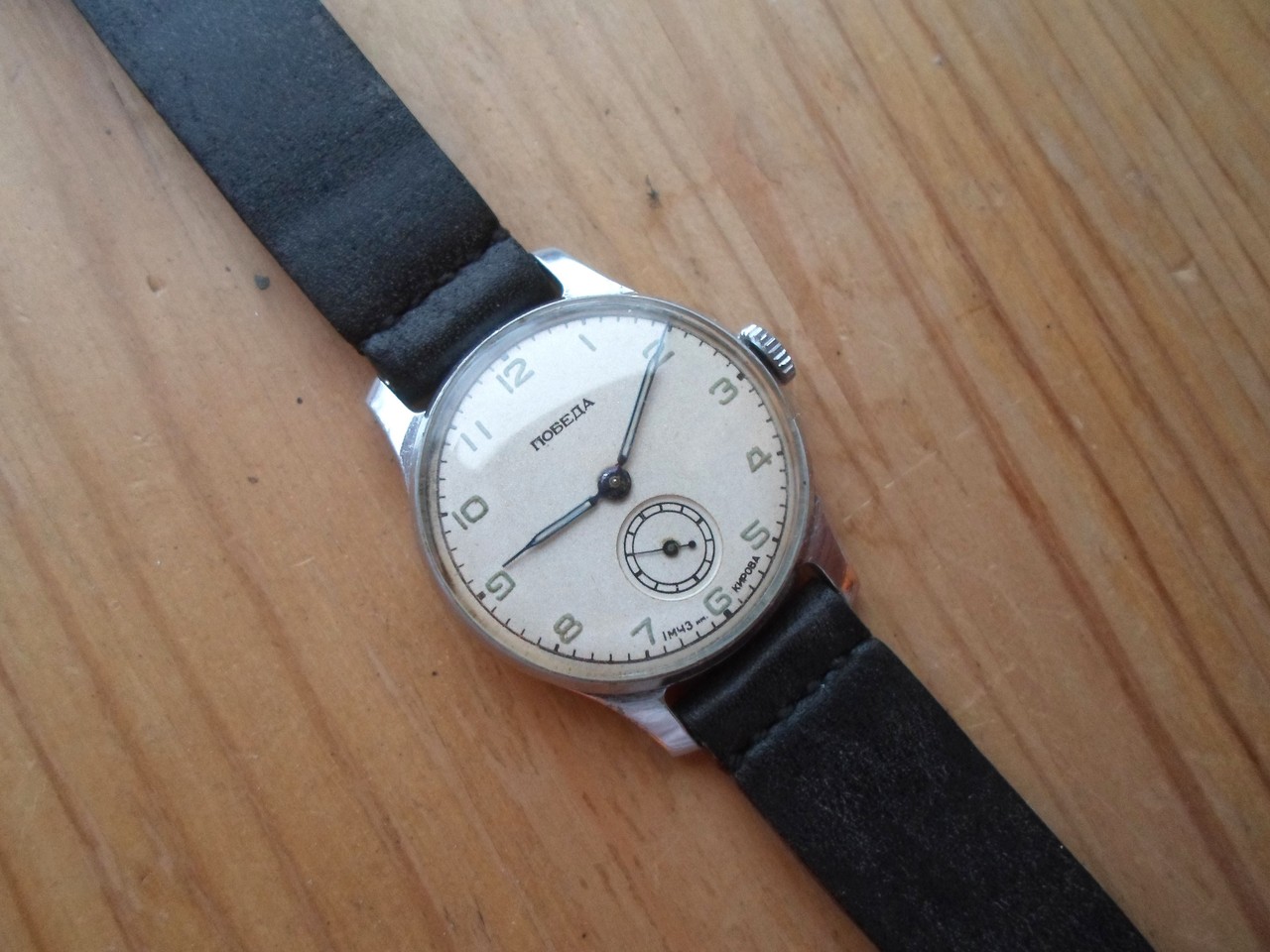

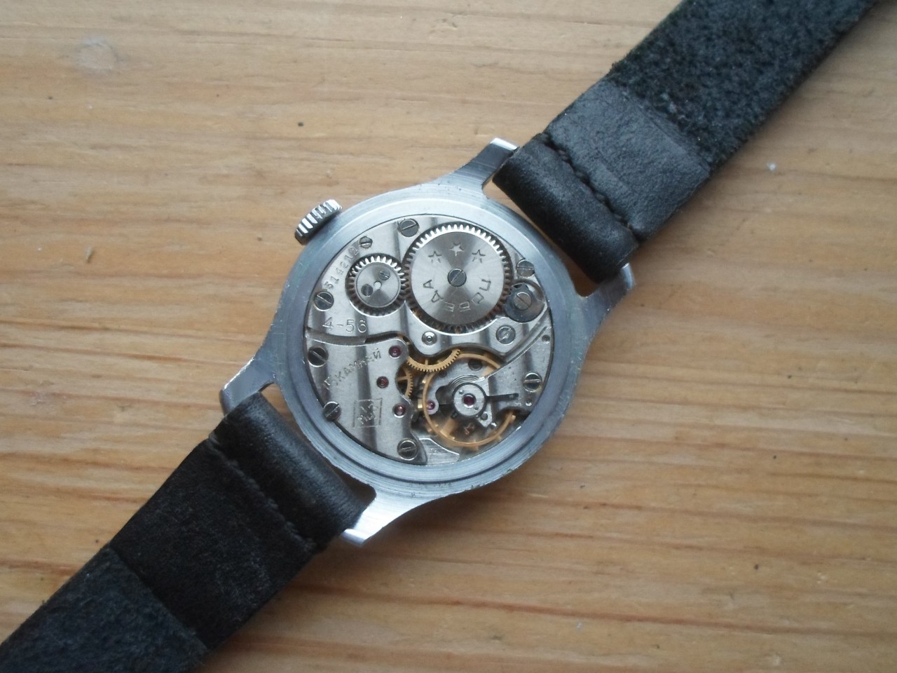

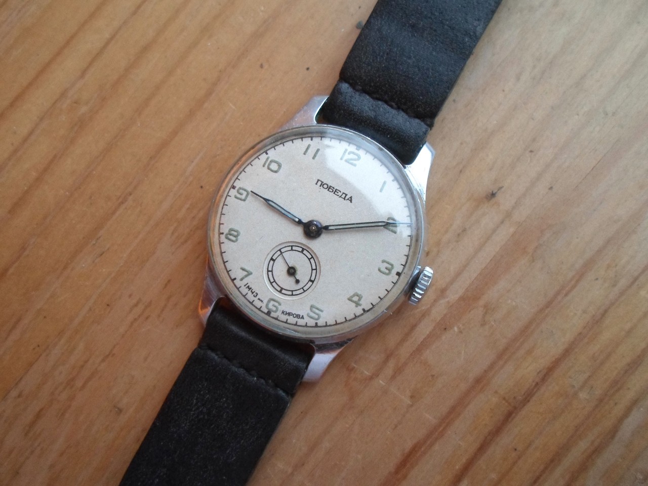

Добрый день. На победах 1 и 2 МЧЗ годов выпуска от 54 до начала 60-х какой диаметр стекла?
  #6248
Старый 24.12.2019, 14:46
Аватар для Vilos
Vilos Vilos вне форума
Регистрация: 08.03.2013
Сообщений: 9,002
Сказал(а) спасибо: 16,547
Поблагодарили 35,102 раз(а) в 6,752 сообщениях
1 мчз. 56 год.

Нескладушки... 4-56 - перебор...
1МЧЗ выпускал Победы 2602 до 1-56. К тому же, моторов 1-56 не много (в основном в золоте) и все они уже с кнопкой-поддавкой... А все победовские моторы 4-55 - с винтом-фиксатором.

Сообщение от uvarrov Посмотреть сообщение
Нескладушки...
Спасибо!
Только не понятно куда девать мост с винтом, на котором штамп 4-56.
