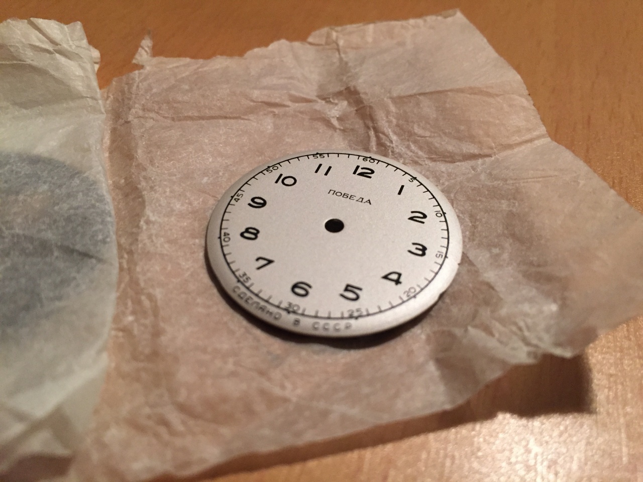

Сообщение от nick2 Посмотреть сообщение
На вкус и цвет как известно фломастеры разные, но если поставить на вашу уникальную победу хотя бы вот такой циферблат станет гораздо лучше.
Тогда будет диссонанс между таким новодельным циферблатом и таким корпусом.
А так часы имеют гармоничный вид, особенно что есть отельные направления типа составривания вещей, rat look у автомобилей и т.д., где ценятся пусть и старые (или выглядящие старо, или состаренные), но аутентичные детали.

Разве циферблат новодельный? Или не подходит к этому корпусу?
Не подходит. По толщине линий, фактуре циферблата, "гулянию" зазора между мелкими цифрами-секундами внутри обода и самим ободом, шрифтами - держи мой пламенный привет Харьков/Китай.

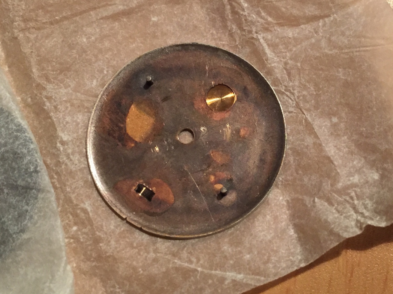

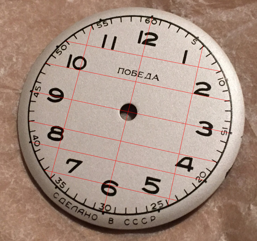

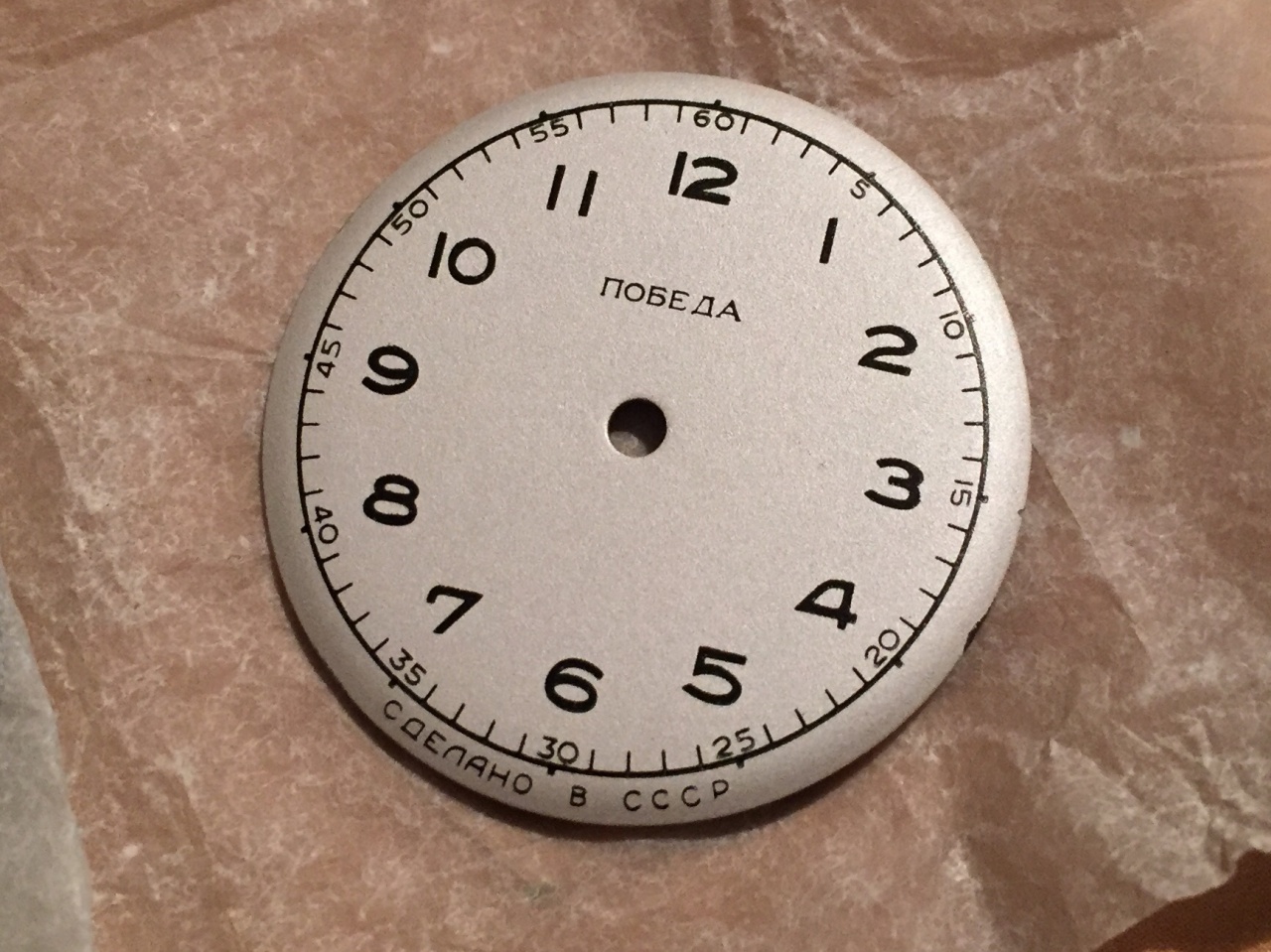

Вообще меня удивили, там, где его брал китая не должно быть, подождём главного эксперта по Победам, я так думал что оригинальный циферблат для 1мчз середины 50

Вполне вероятно, что циферблат из старых запасов, не Китай. Но данный циферблат - не заводской. У заводских аналогичных циферблатов обратная сторона белая. Кстати у китайских циферблатов обратная сторона серебристая (не молочно-белая), новенькая. Также у китайских циферблатов ножки чуть другие.
Вполне возможно, что этот циферблат ремонтный, т.е изготовленный на ремчасе. Но качество вполне приличное.

Харьковчане хорошо печатают на старых подложках.
Посмотрите на это фото Uvarrov:
1. Смотрите, у вас цифры 60, 55, 5, 30 - почти или прилегают к минутной разметке, а 40, 45, 25 на приличном расстоянии - на фото Uvarrov везде одинаковые расстояния от секундной разметки до кольца минутной разметки.
2. У вас нету маркировки завода. У побед с таким циферблатом я не видел отсутствующей маркировки (но вот это неточно).
3. В "Победа" Е чуть меньше других букв и отстоит от Д чуть дальше. У А есть потёк краски в треугольнике сверху. В оригинале такого нет.
4. Скол краски - это скол краски, такие циферблаты оригинальных побед, как и молний - посеребрение.
5. На цифре 8 в нижнем "бублике", изнутри, в нижней части краска чуть поплыла - бывает при тампопечати.
6. Традиционно грешат слишком большим разрывом между букв "СССР". И у такого оформления - разве была такая надпись?

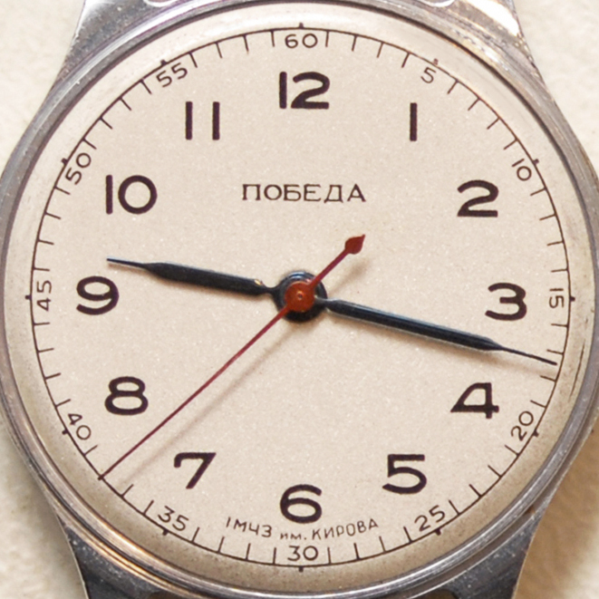

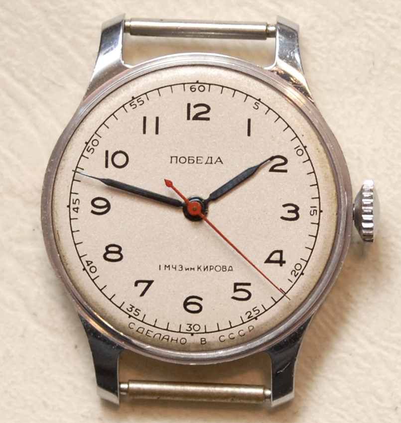

Картинки для сравнения:
Этот вопрос надо изучать. Я неоднократно видел вполне убедительные Победы именно с таким циферблатом, но разобрать-потрогать такие экземпляры пока не доводилось...
Есть у меня в обменном фонде такой, более поздний, вариант циферблата (фото 3)
