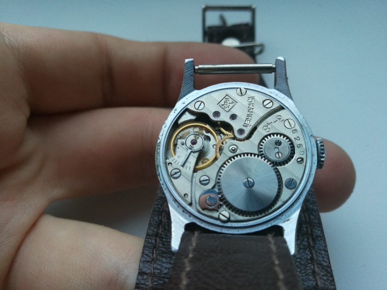

Приветствую всех.
Есть вопрос по поводу аутентичности механизма. Посмотрите пожалуйста.

- мост баланса не родной. 1951 - 1952 гг.
- заводное и барабанное колесо от более поздних часов
- анкерное колесо и анкерная вилка должны быть золочёные, а у Вас - стальные.
- если корпус со вставными ушками, значит корпус начала 50-х годов.
Платину под таким углом разглядеть не получается...

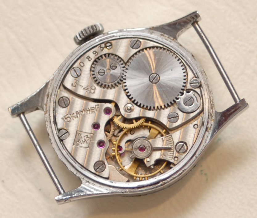

Вот правильные часы 3-48 с мелкой волной:

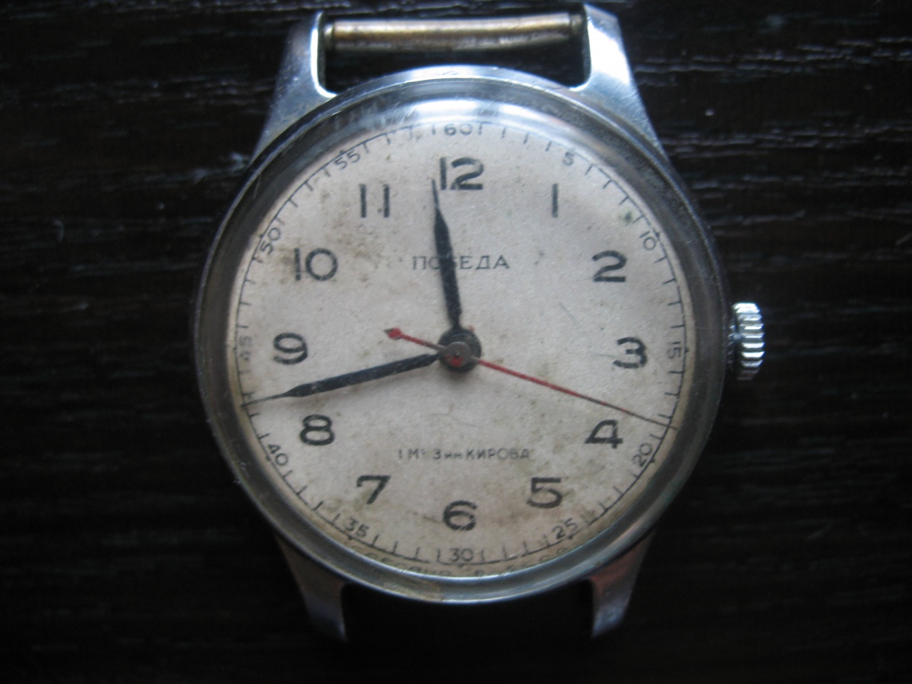

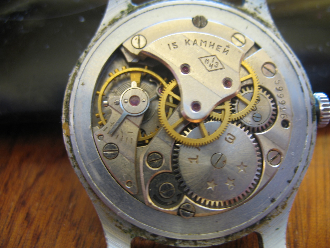

Победа с ЦСС, мех без года, номер начинается с 59####, фото для статистики. ЗЫ завод перетянут, баланс жив, но имеет странный маленький ход, всего несколько мм., сравнимый с расстоянием между винтами на балансе , в чем причина, пока не представляю, что ему может мешать, обычно либо имеет свободный полный ход, либо "лежит" ...

Это так называемый "вялый ход". Причин много, в т.ч. грязь, износ цапф и пр.
