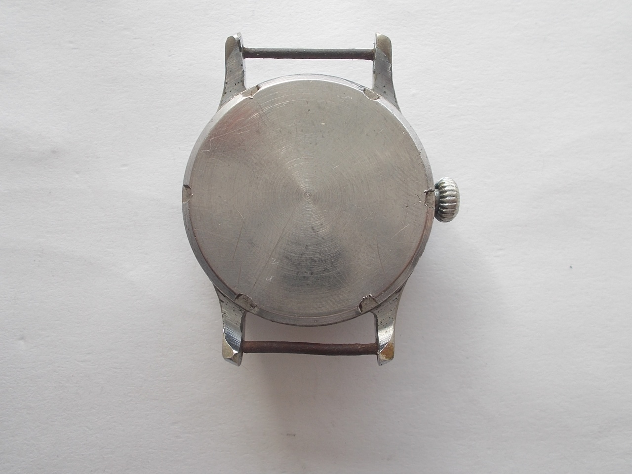

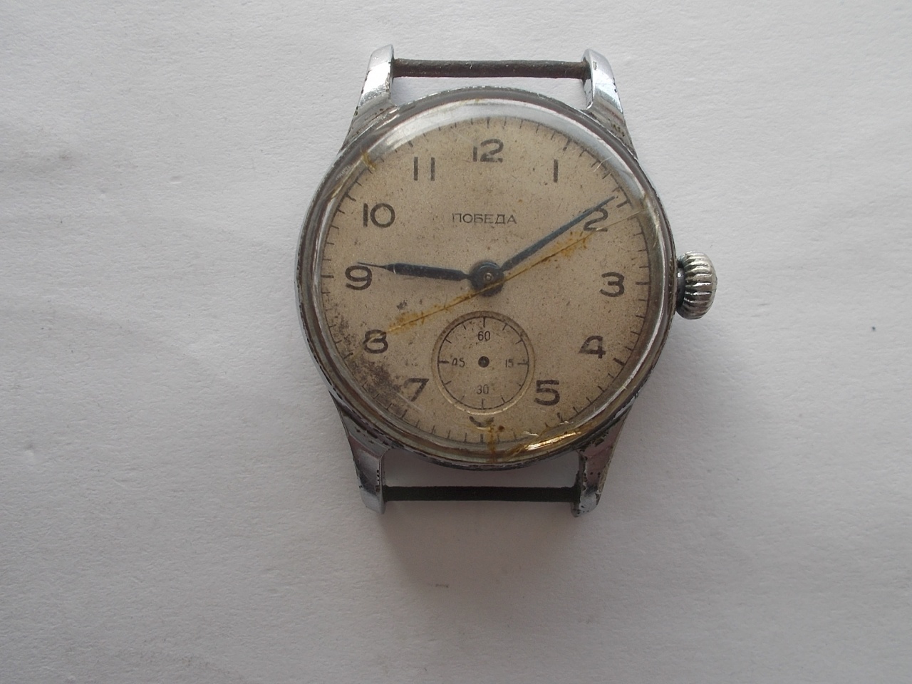

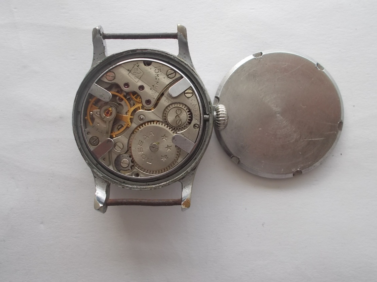

Доброго дня. попалась вот такая победа-герметичка 54 год, 1 МЧЗ
ЗГ явно с импортных часов

Сообщение от Dvajdidva4 Посмотреть сообщение
На 1МЧЗ противоударных балансов на Победах вроде бы не было.
Сообщение от uvarrov Посмотреть сообщение
- корпус ЗИМ 80-х годов
- баланс от позднего ЗИМа
Корпус скорее 90-х, номер уже на крышке.
По балансу раскройте тайну признаков ЗиМа, пожалуйста!

Сообщение от zavarow Посмотреть сообщение
Нет у меня никаких тайн от коллег.
Большое колесо, отсутствие винтов, подходит прекрасно, без всяких переделок. Других вариантов не знаю.

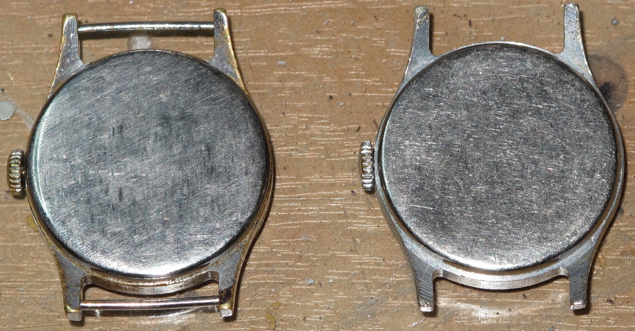

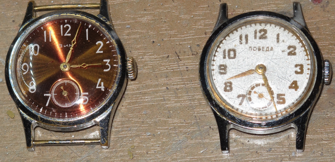

Вот две мои Победы.
Вылизал Я их и теперь ходят они в ноль (хотя судя по позиции которая нужна градуснику на ЧЧЗ, баланс и мост не от них).
Циферблаты наверное артельные (но очень красивые).
Как вы считаете, что в них котлетного?

А вы сами не видите? Циферблат ЗИМ, механизм ЧЧЗ

Сообщение от Gennady2112 Посмотреть сообщение
Да ясно что циферблаты артельные. Вопросы про всё остальное.

Сообщение от asd123 Посмотреть сообщение
У меня есть подозрение, что второй (белый) совсем не артельный.
