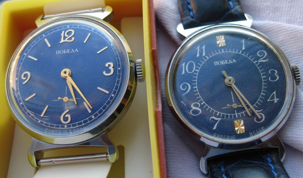

уважаемые подскажите по часам. продавец пишет механизм 2442. год выпуска ?, надежность механизма и вообще.... заранее спасибо
2602 ЗИМ из последних.. Конец 80-ых, начало 90-ых.
2602 хороший мотор, только ударов не любит.

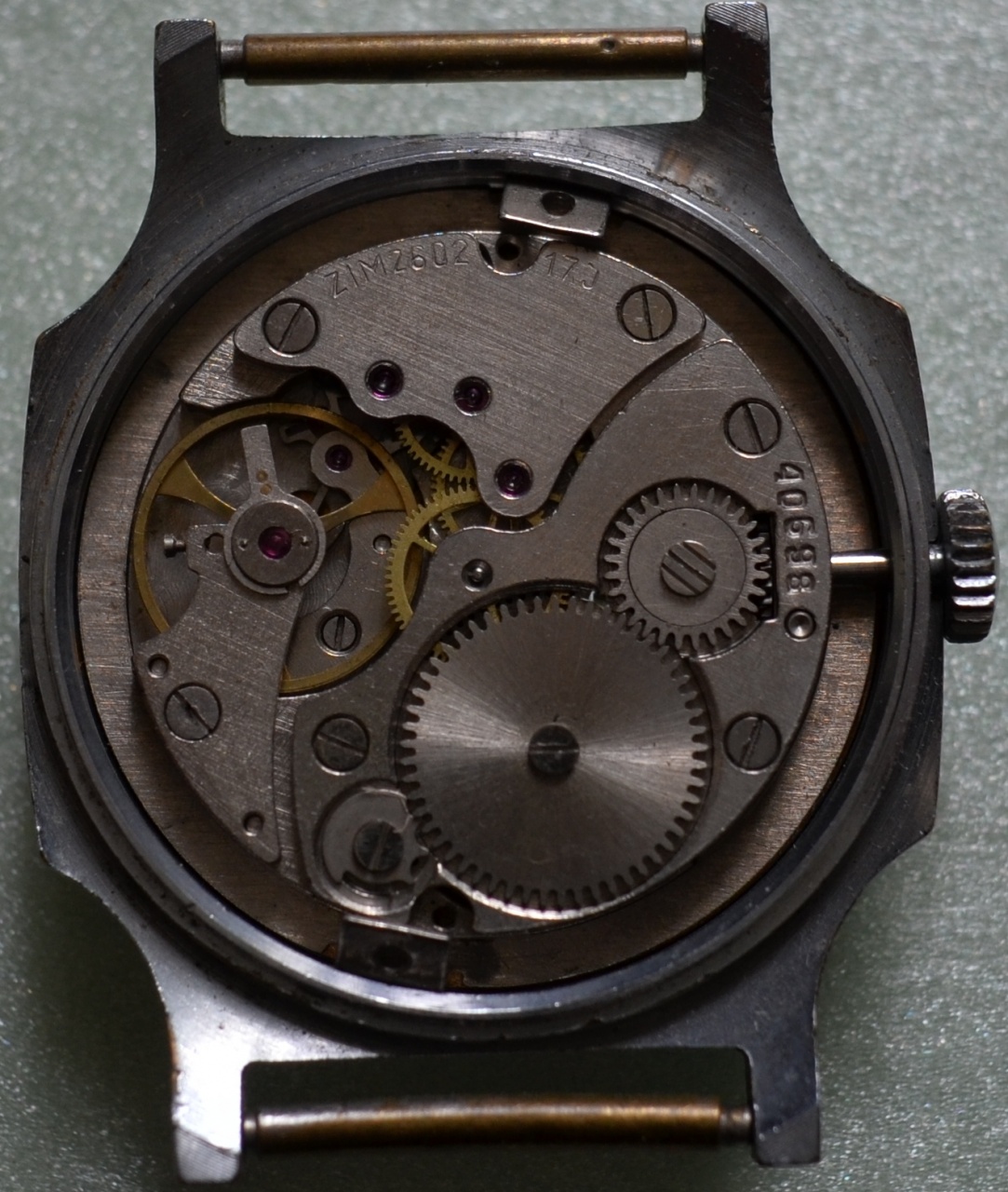

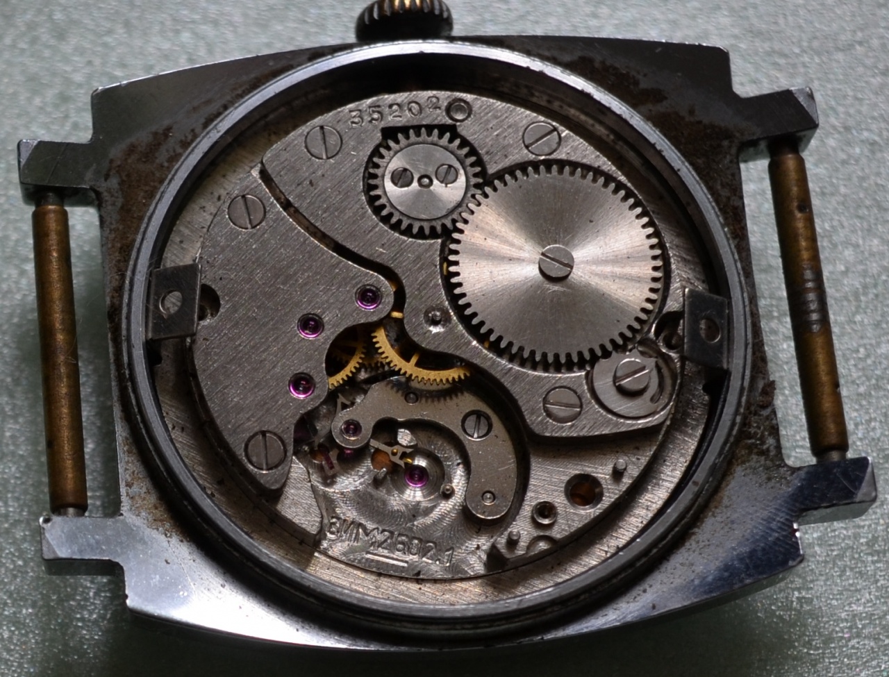

калибр ЗИМ 2602.1
Да,сам себе задачку задал!
Пришлось нырнуть в помойную коробку с ЗИМами и повскрывать немалую их кучу!
В экземплярах последних выпусков, действительно, написано ЗИМ 2602.
Стал соображать, но не может же так крыша ехать, точно где-то видел, помню!
Вскрыл более ранний экз. с безвинтовым балансом, ещё с номером на мехе
и вот он -2602.1!
Вероятно, когда провели эту самую модификацию баланса, что бы отчитаться
получить всякие там премии, за успешно проведённую модернизацию ,
добавили в калибре эту единичку, в дальнейшем , посчитав,
что модификация не столь существенна, снова её упразднили.
Вскрывая ЗИМы наткнулся вот на такие варианты:
Вероятно, предназначенный в экспортные модели ZIM 2602 17j.
Причём надпись на ангренажном мосту, а не традиционно под балансом.
Интересно почему 17j., у ПОБЕДЫ, по крайней мере ЗИМ-овской всегда было 15,
мож на экспорт была задумка 17-каменный вариант выпускать
И вот такой вариант -ЗИМ 196ЧС.
Написано именно 196ЧС, на фото больше похоже на 186,адекватно отснять
не получилось, но поверьте на слово, чётко видно, что ,,9".
