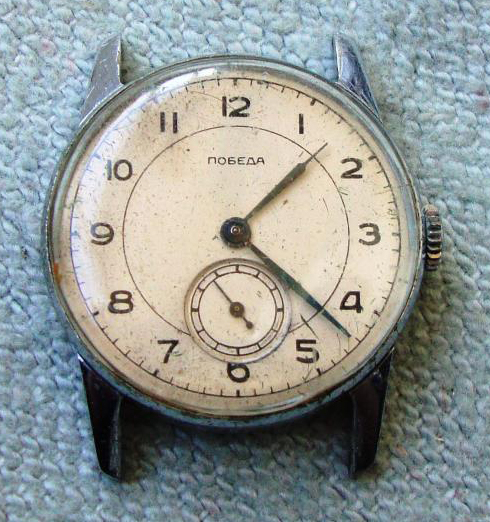

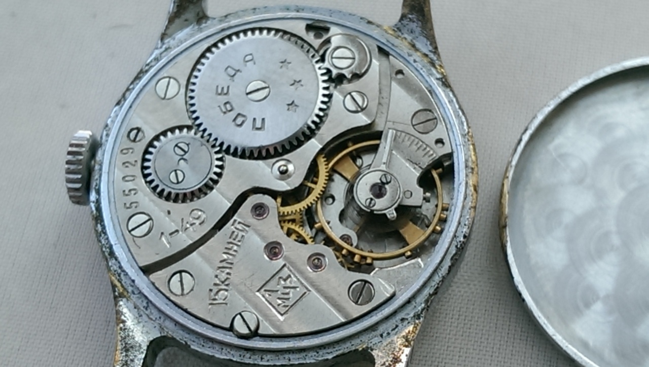

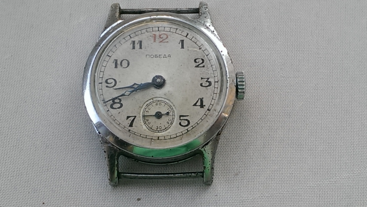

По мере возможностей восстановил такую победу.
Подскажите, всё ли здесь соответствует?

P.S. Про заводную головку знаю, что не родная, но в нормальном состоянии лучше ничего не нашёл
В планах заменить корпус на менее убитый.

Сообщение от newocean Посмотреть сообщение
Грубых несоответствий нет. Первый квартал 1949 года, у Победы 1 МЧЗ, был переходным - именно в этот период произошёл целый ряд изменений:
- латунная крышка была заменена на нержавейку
- заводное и барабанное колесо без фаски сменили колёса с фасками и надписью "Победа"
- переход на другую обработку мостов
- золочёная анкерная пара ушла в прошлое
У Вас котлетность только в рамках первого квартала 1949 года но, возможно, просто переходный вариант.

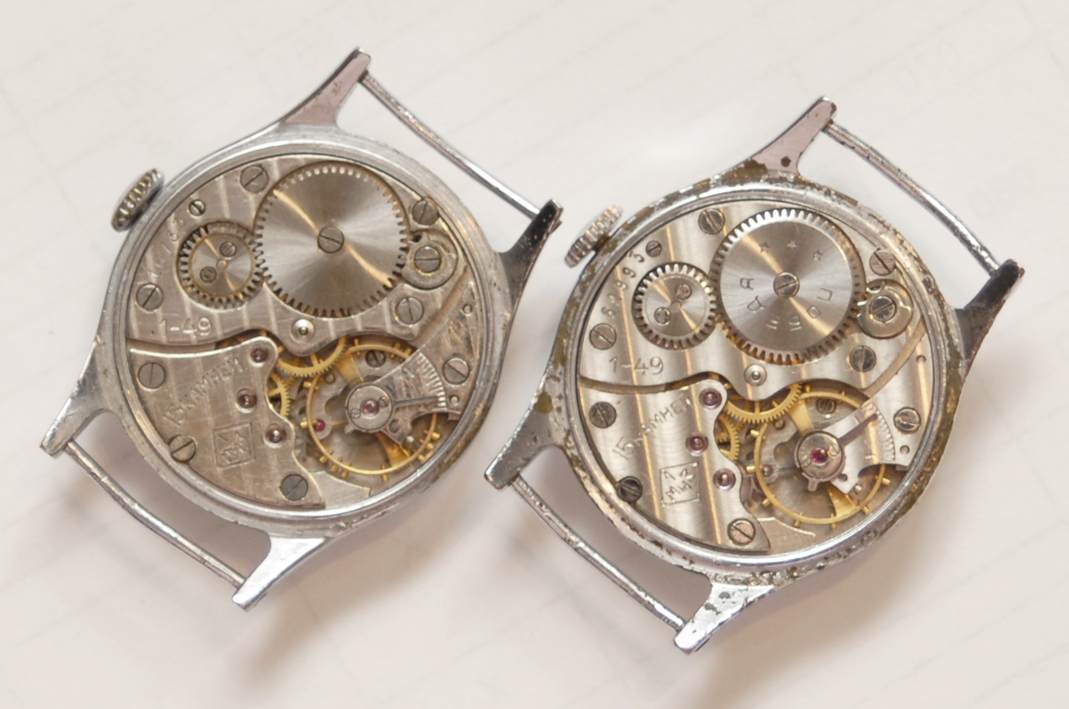

Вот "канонические" моторы 1-49 - ранний и поздний в рамках квартала: (у мотора слева должно стоять золочёное анкерное колесо, у мотора справа - неправильный баланс)

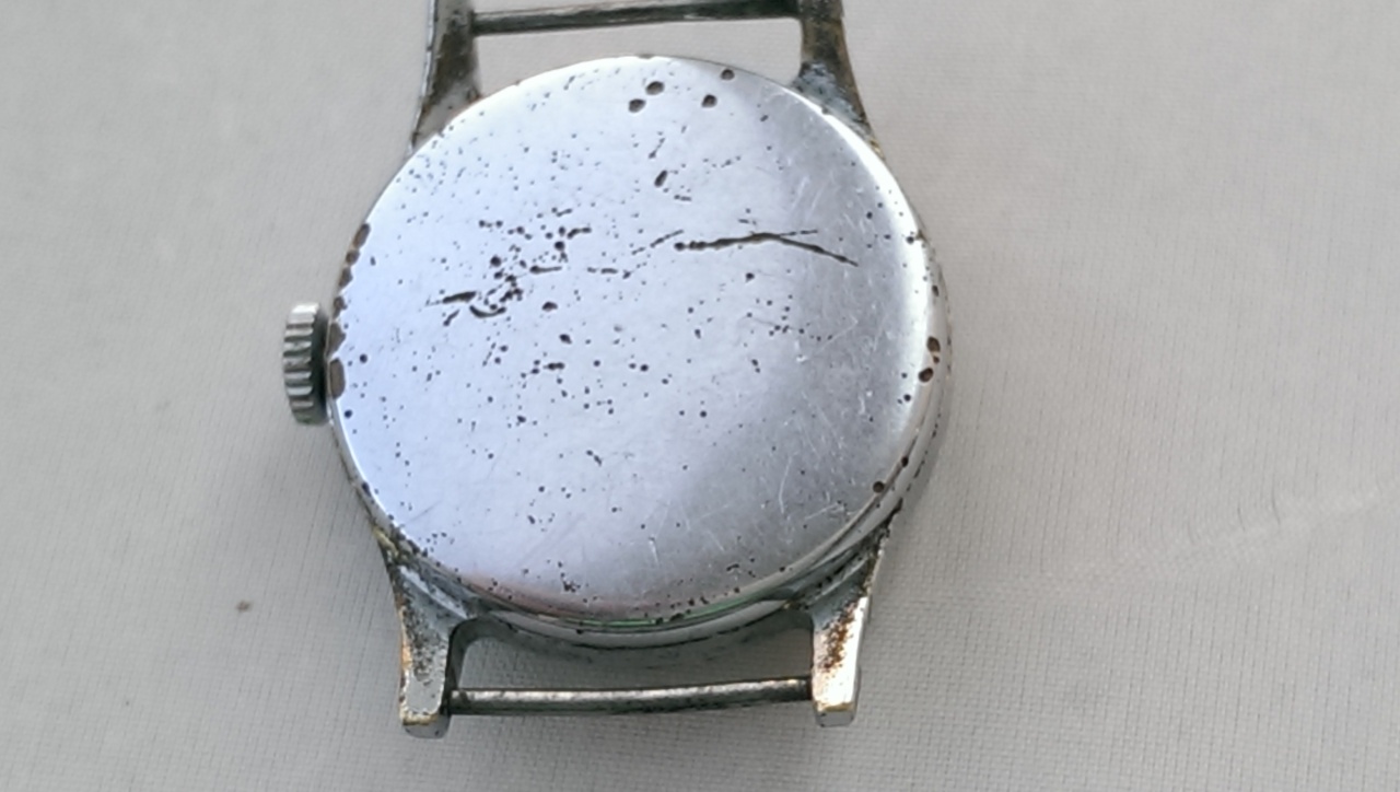

Здравствуйте!

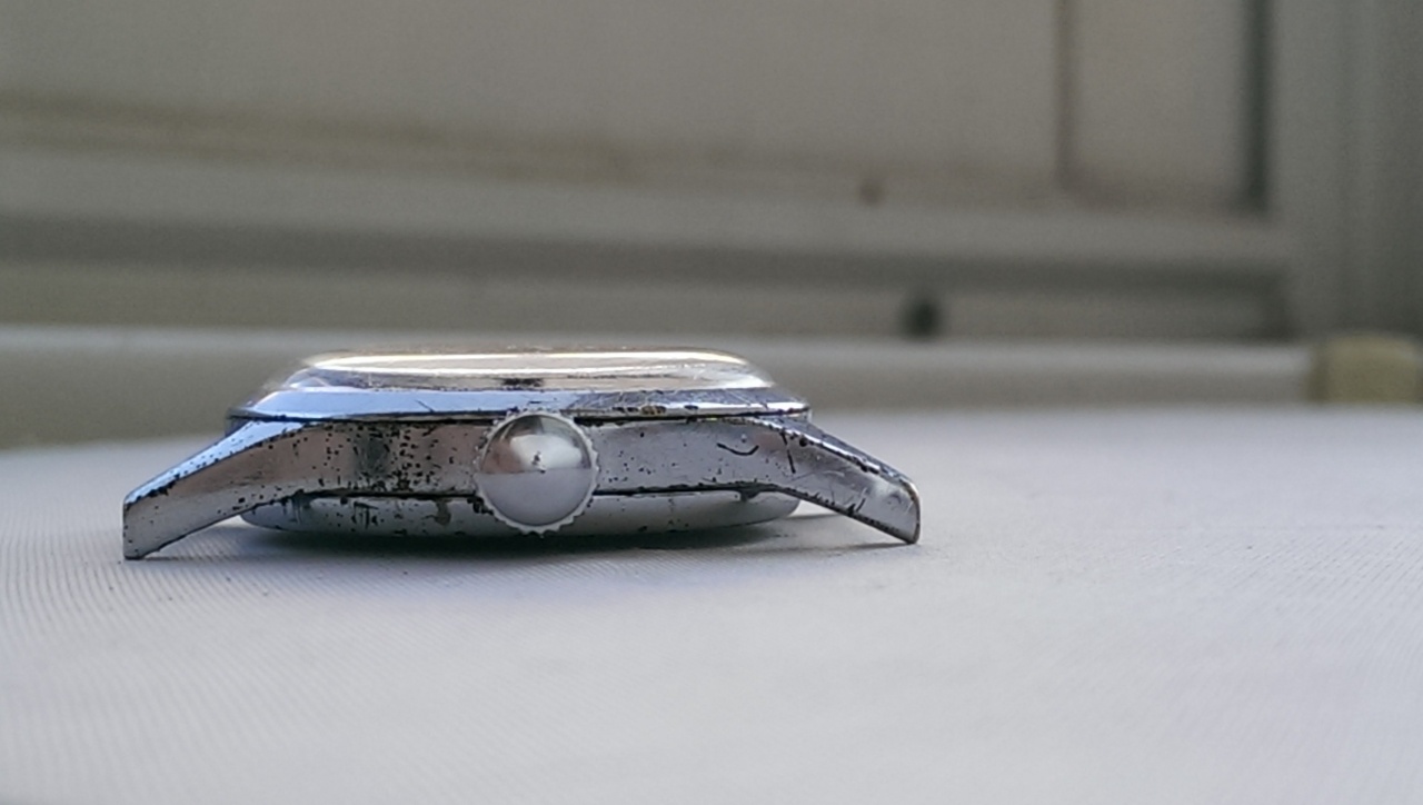

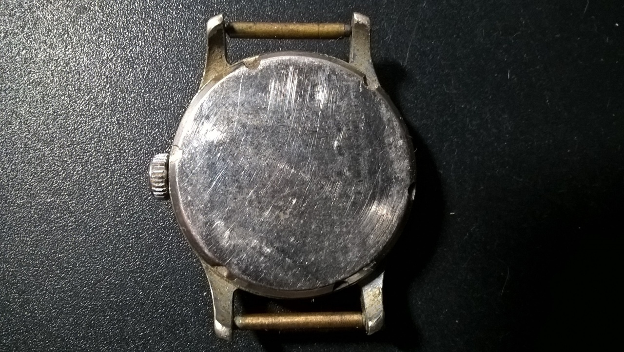

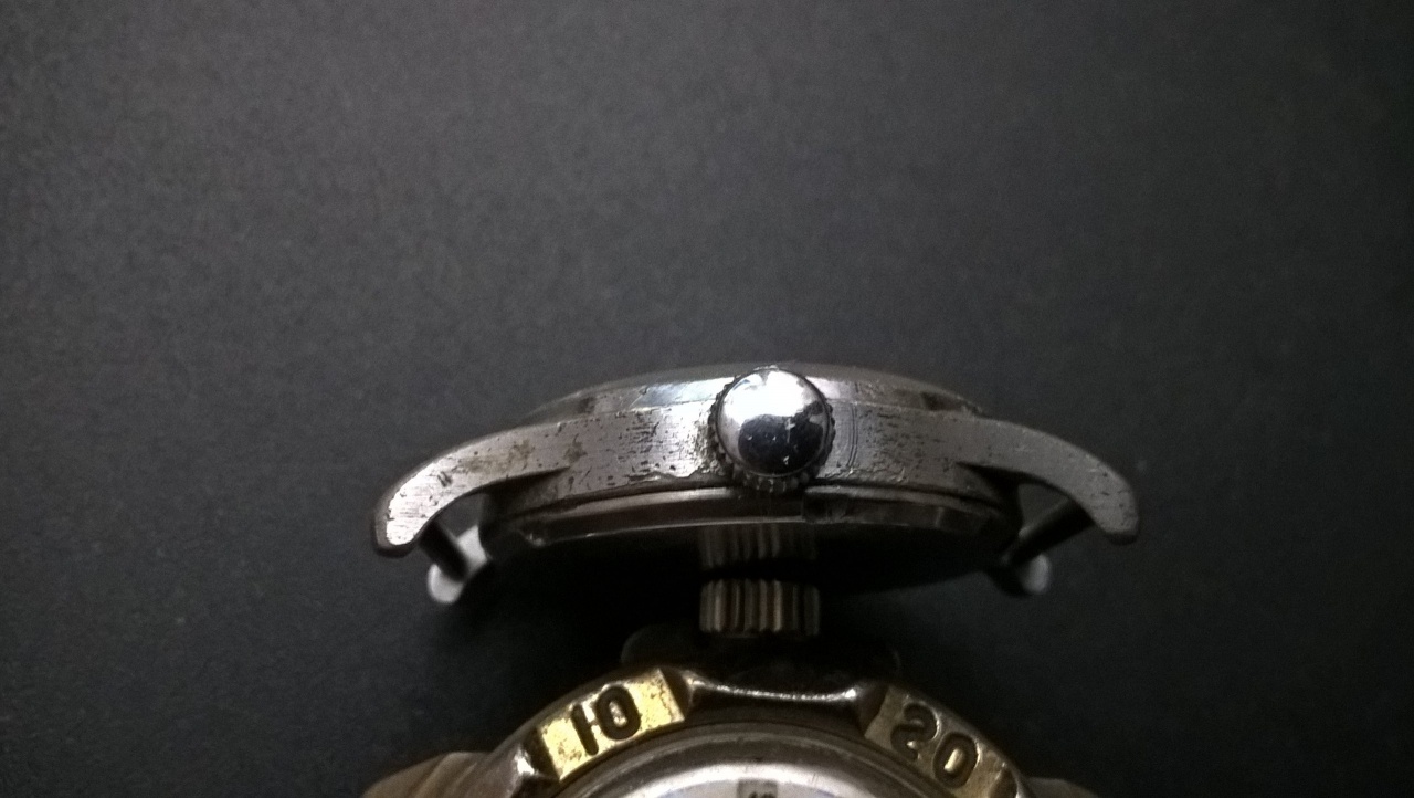

Сегодня копался в семейных "запасниках" и обнаружил вот такую "победу".
Батя сказал, что принадлежала моему прадеду.
Ради интереса завел. Сразу затикали и тикают уже вот как 5 часов.

До меха не долез. инструментов нет и как открывается не знаю.
Если подскажите как, попробую.
Интересно узнать примерный год + слышал, что на них могли наносить тритий для подсветки, но так как люминофор отслоился, то часы так же фонят, но не светятся.

хорошая "Победа", герметичка, 50-х гг. , головка имхо, не родная. Лазить в нее не надо, если носить - только после чистки ( обслуживания). Держите в шкатулке, как память, подальше от глаз, а то заболеете часовой болезнью. Эти не фонят, остиатков светомассы не видно .

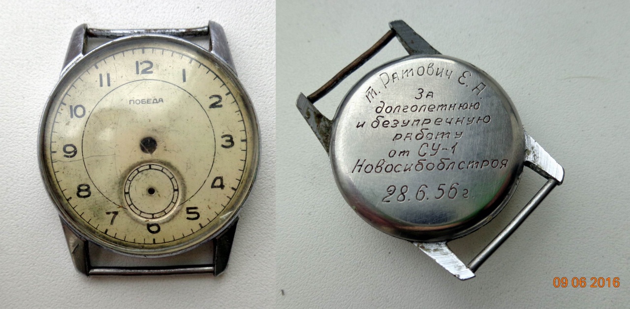

Коллеги подсткажите, как выглядела эта Победа при жизни? И кто ее произвел на свет. Стрелок нет, механизма нет. В известном ч\б каталоге такую не нашел.
Спасибо.

Достоверно сказать сложно... Встречал несколько раз такие же.
Учитывая корпус (на моей картинке такой же) можно предположить: ЧЧЗ 1955-56 года.

Спасибо ув. коллега. Я тоже так предположил, хотя бы по надписи на крышке. Хотя это и не факт. На Вашем фото это же Шторма часы? Интересно продал или нет?

Да, надпись подтверждает предположение, однако я говорил о корпусе: такие корпуса выпускались на ЧЧЗ всего пару лет - 1955-56 гг.
До сих пор я считал, что в этом корпусе было два оформления. Очень возможно, что их было три...

Таким образом мне нужно искать механизм 55-56 года ЧЧЗ? Вот бы еще со стрелками определится.
