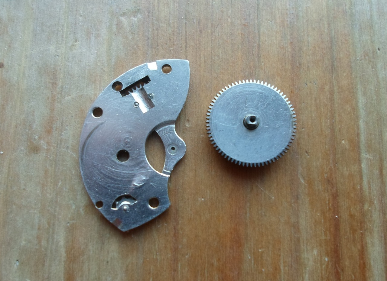

Как раз именно циферблат вызывает вопросы, поскольку данный циферблат Первого Завода...
Корпус для Пензы непривычный...
Коллега Победа, своими тезисами, возвращает нас к давнему обсуждению аналогичных часов. Пуансоны, шрифты... Да, наверное это важно, если сравнивать надписи на двух одинаковых болванках...
Обсуждаемые "болванки" ни с чем не спутать: другая платина, более мелкие камни и др...
У меня никаких сомнений, что это правильный механизм 1945 года. Уже девятый из известных.
Ув. Станислав! Большая просьба, раз уж скинули барабанный мост - дайте картинку обратной стороны. Интересуют и размеры барабана.

А у меня никаких сомнений, что не только механизм, но и корпус правильный. Во-первых, он отличается от всех более поздних, во-вторых, крышка. К сожалению, с цифером вопрос остаётся.
Мост скину ещё раз.
------- ДОБАВЛЕНО ЧЕРЕЗ 18 МИН --------
Барабан ничем не отличается от обычных. Единственное, что в нем только одно боковое отверстие в крышке, с другой стороны отверстий нет, но я не знаю насколько это уникально. Длина оси - 3,6. Диаметр по зубьям - 12,3. Толщина 2,2 и 2,1.

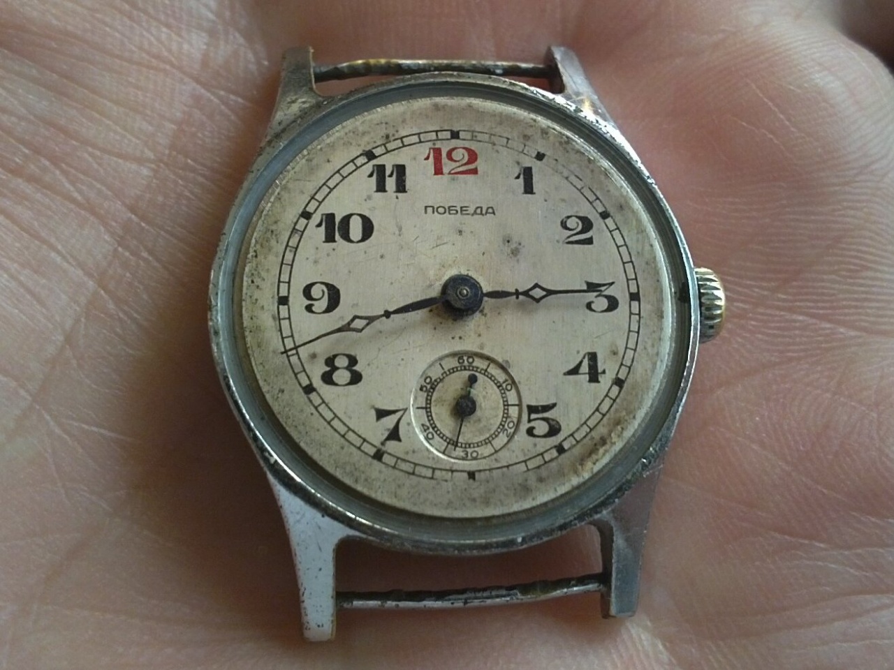

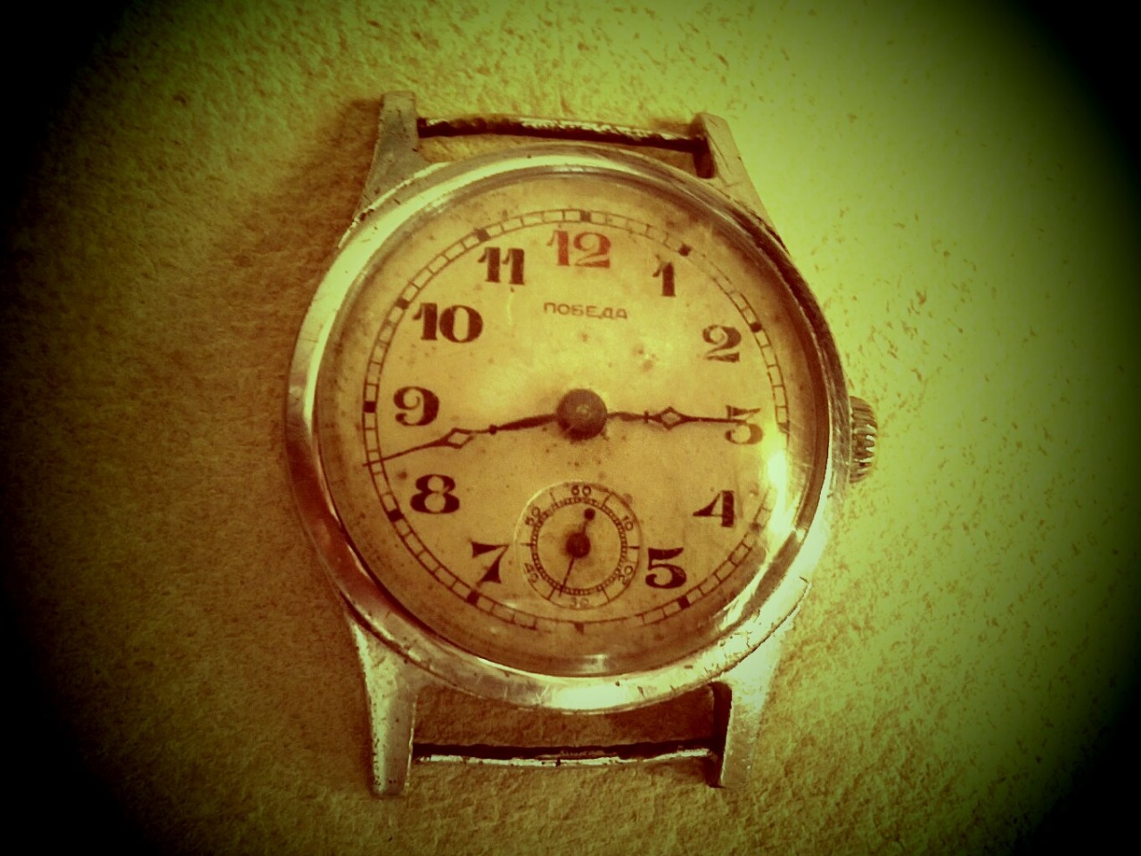

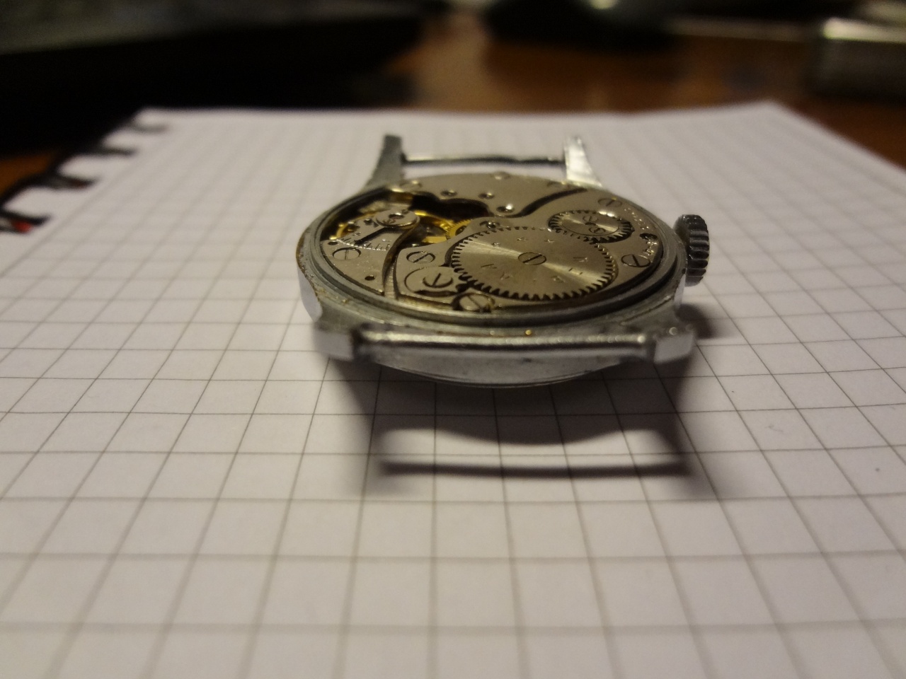

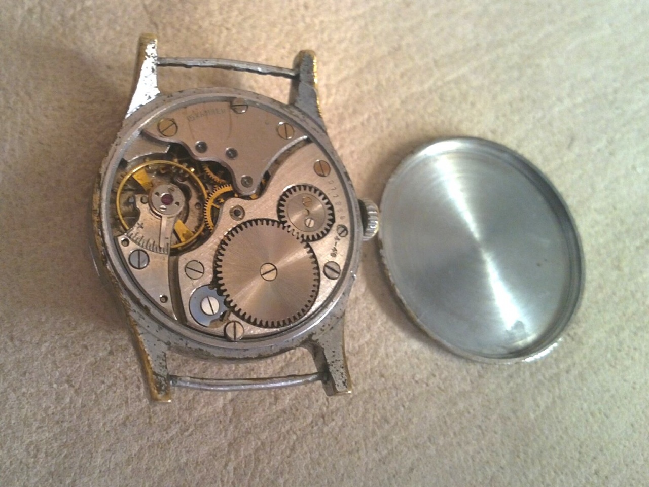

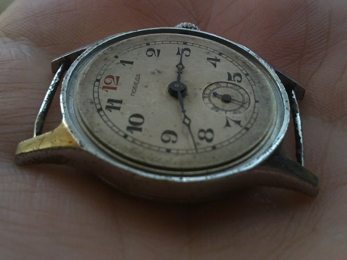

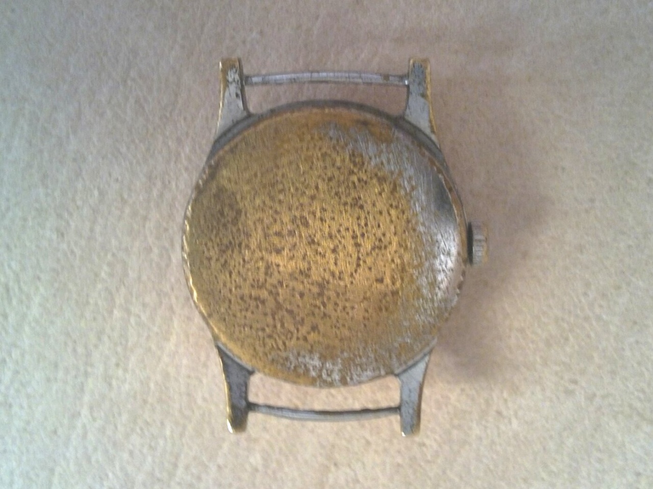

ПОБЕДА. ПЗ (ПЕНЗЕНСКИЙ ЗАВОД). 1946 г.
Специально ничего не трогал.
4-46.
№011988.
Вилка и анкер золоченые.
Камни светлые (кроме накладного камня баланса).
Под цифером на мехе пробито «1946» шрифтом, как на Победах 1945 г. год на мосту «1945» и номер.
Вокруг накладного камня балансового моста характерные 2 болтика и 2 дырочки крестом (только на пензенских Победах).
Ушки несъемные.
Циферблат отличается от аналогичных циферов с красной «12» 1 ГЧЗ/1 МЧЗ, ЧЧЗ, ЗИМ стилем шрифта цифр и секундной разметки, а также покрытием.
Для статистики ранних Побед.

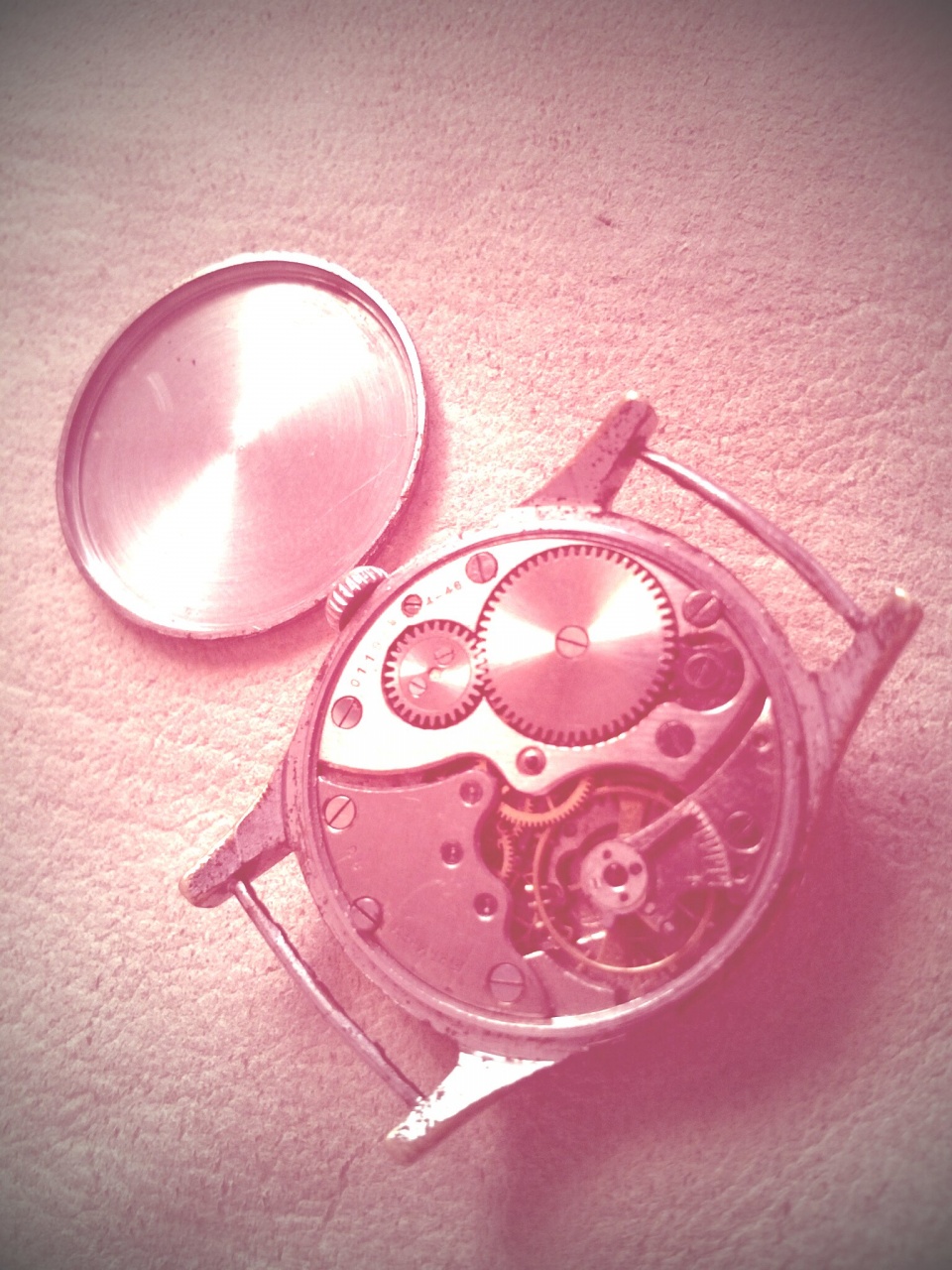

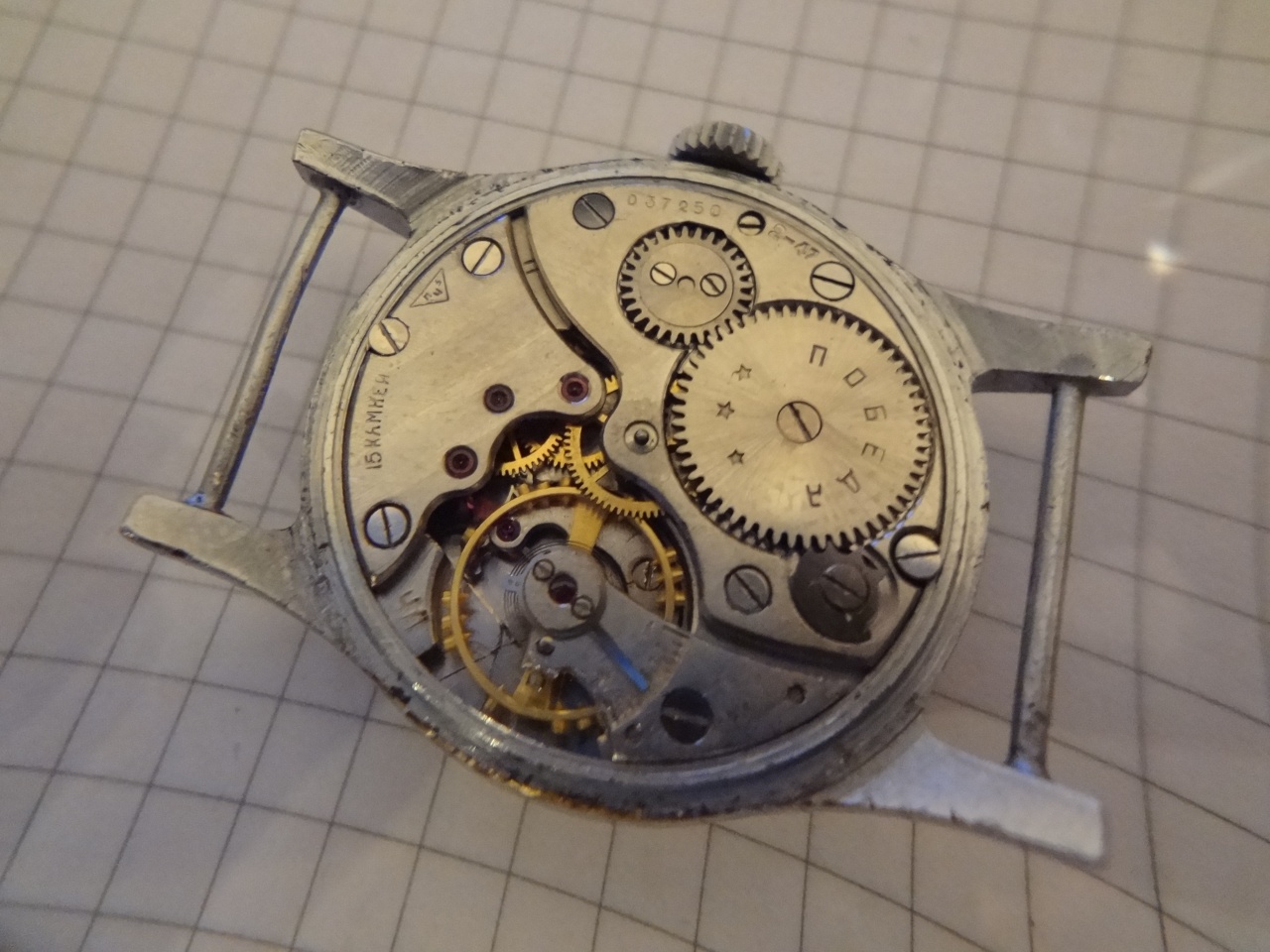

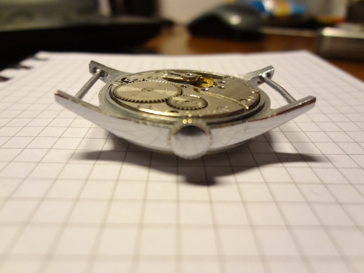

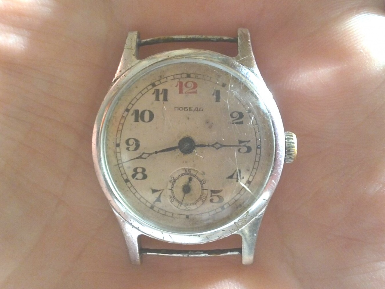

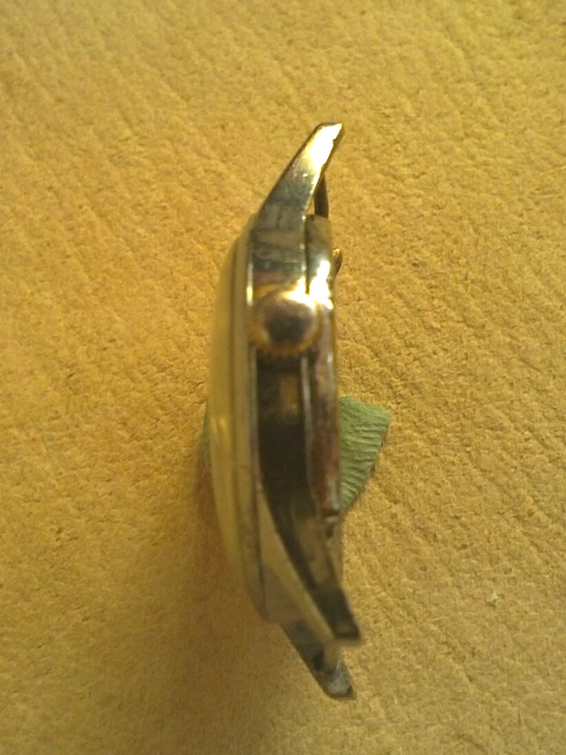

Добавляю в общую базу свою пензячку:
Номер: 037250
Датировка: 2-47
Логотип: "ПЧЗ в треугольнике"
Надпись на колесе: "ПОБЕДА ***"
Гильоширование мостов : есть, шаг 2 мм
Прочее : неясно пробитая надпись "4Л" или "УЛ" рядом с балансом
Корпус диаметром 29 мм с утончёнными кронштейнами крепления ремешка. Стекло низкое сферическое без слома.
Циферблат пока не показываю, он очень хороший, но чужой, лет на 8-12 моложе. Планирую поставить сталинский с красной "12" с мёртвой Победы ЧЧЗ, по крайней мере пока не найду родной пензенский. А может и не стану искать.
К чести создателей часов - ход точный. Стоит это отметить, раз речь всё-таки о часах
