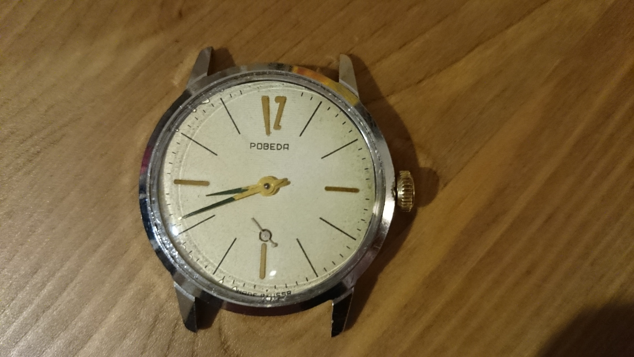

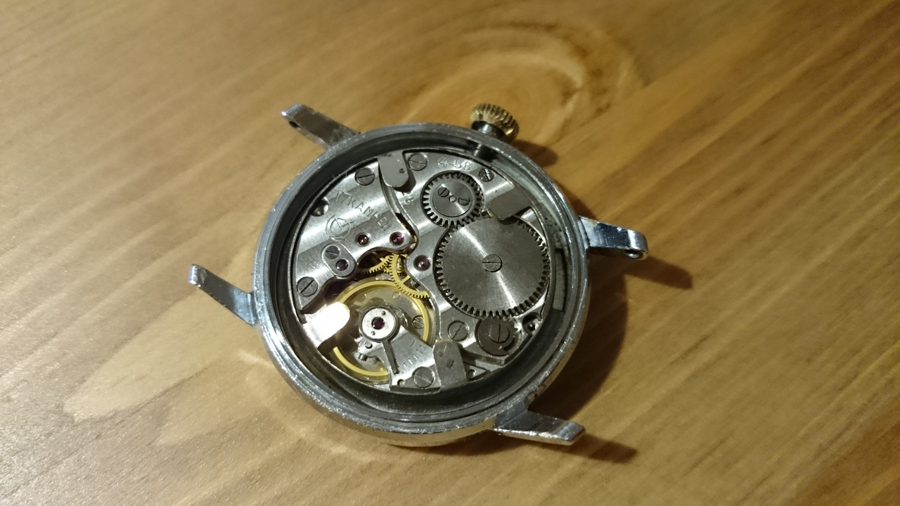

Реанимировал старые часы, хранившиеся у родителей. Было разбито стекло, отсутствовала заводная головка и секундная стрелка. Чудо мастер, похоже, впихнул неродное стекло просто обточив его, при этом очень неаккуратно со сколами. После ремонта под крышкой и на корпусе осталась грязь и окись. Хотел "мастеру" засунуть руки, туда, где они и должны у него быть, но потом плюнул и просто ушел.
Господа эксперты, кроме того, что не так с этой Победой? Корпус не родной?

Ничего себе... часики...
- корпус - Ракета (конец 60-х гг)
- циферблат - Победа ЗИМ 70-х гг
- стрелки - Старт 2МЧЗ (конец 50-х гг)
- механизм - Старт 2МЧЗ (конец 50-х гг)
Можно добавить, что циферблат от часов с центральной секундной стрелкой. Тут же - просто просверлили отверстие под боковую секунду...
Часы собраны из того, что было под рукой...

А я-то восстанавливал Победу... Кругом обман. Можно из этой солянки собрать что-то более или менее аутентичное? И где можно было бы это сделать?

Тут трудно к чему-то привязаться... Циферблат испорчен. Есть корпус от Ракеты и мотор от Старта. Что из них соберёшь?...

это набор запчастей, а победу причем любую не проблема найти.

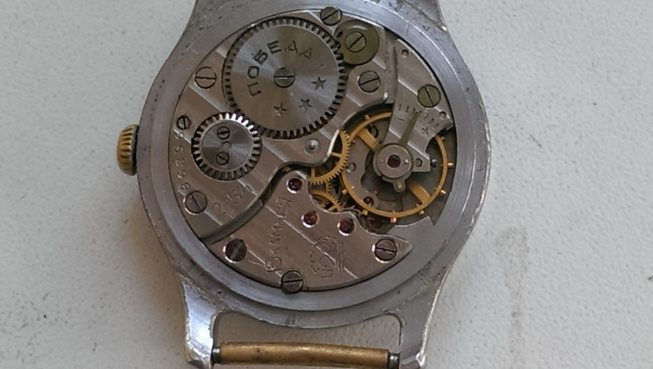

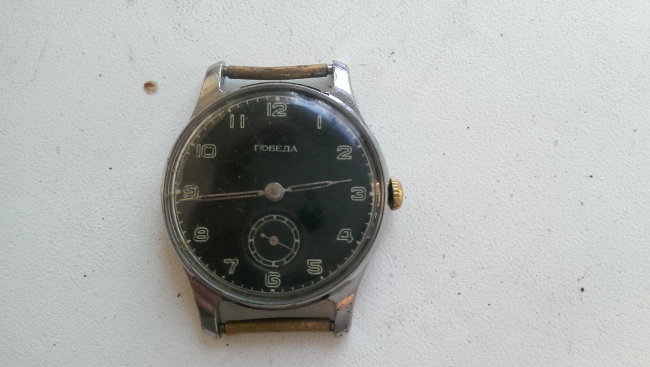

Починил вот такую победу.
Светомассу со стрелок и циферблата полностью убрал, т.к. она уже вся почернела и кое где отвалилась.
Нужно ещё головку и стекло заменить.
Есть вопрос по механизму. Какой правильный? Сейчас стоит 2МЧЗ. На циферблате завод не указан.

Правильный механизм. Это циферблат - 2 МЧЗ.

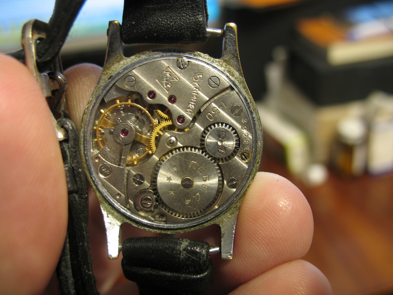

Победа 1МЧЗ, 1 кв 50-го. стрелки отвалились , но все на месте, мех на ходу, отсуствует корона.

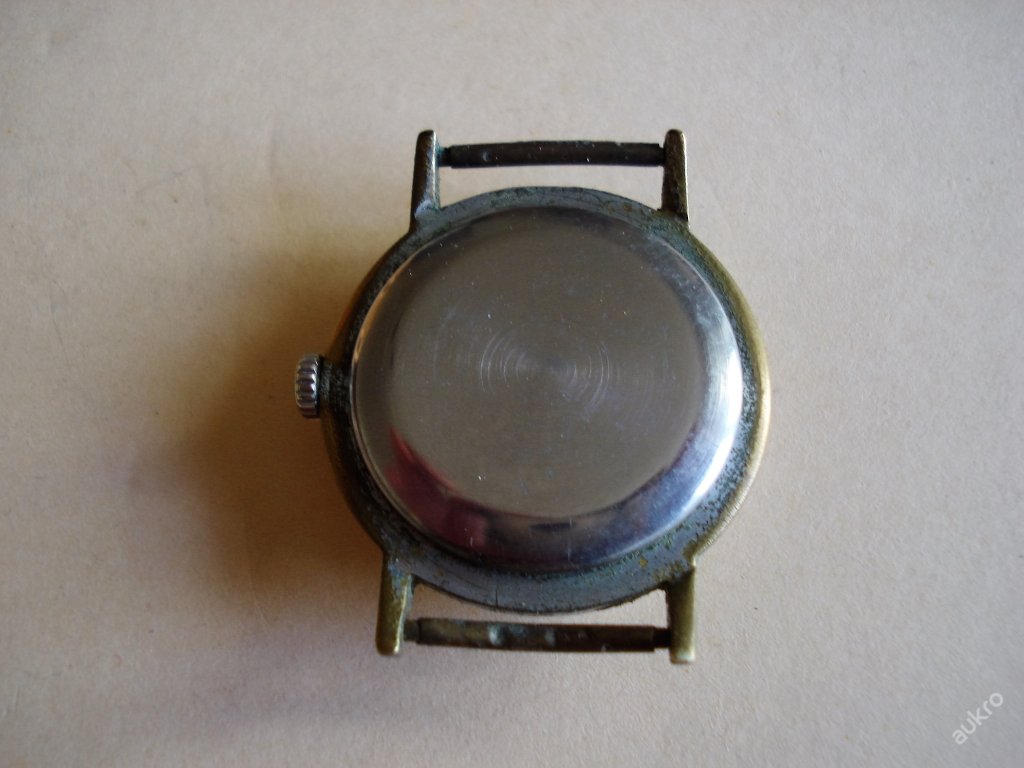

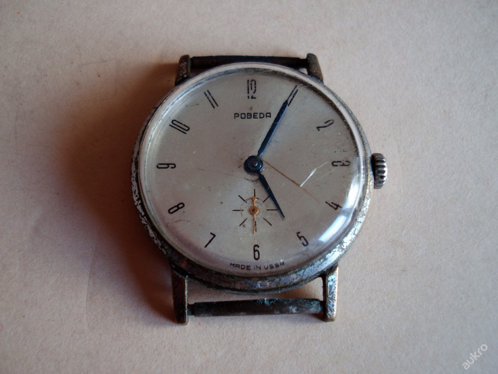

Что это? Победа или ракета ?

победа 2602,хотя механизм может быть какой угодно.
