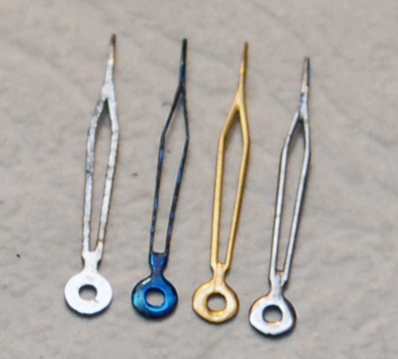

Стрелки всё-таки разные. Картинка на скорую руку. Жаль, получилось недостаточно эффектно...
Стрелка Спортивных сделана грубо, шершавая. Вторым номером - Штурманские 2 типа (и медная Победа-герметичка), далее - золотая Москва и точно такая же стрелочка в хроме. Куда ставились изящные в хроме - мне неведомо, но на Спортивных я таких не встречал...

Всегда задавался вопросом, а на больших и малых СПОРТИВНЫХ,
стрелки действительно отличаются по размеру или кончик стрелки,
на малых чуть сильнее подогнут?

У них разный размер, при соблюдении всех пропорций.
