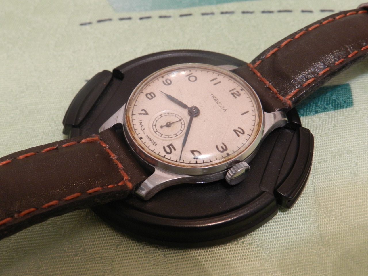

ivanych296У вас корпус с прямыми ножками,и помоему меньше,мой по размеру как как вот эта Победа,только крышка больше должна быть,от каких часов подскажите.Уварову,корпус на последнем фото,победу 12 жалко,2-48

Да вы померьте штангелем и корпус и крышку. по фотографиям судить сложно. Хотя внешне похож, но разные заводы. Вдруг подойдет.

Победу с 12 разобрал,живые только ангр.мост,анкерная колесо и барабан и все остальное в хлам убилиНа новый корпус ни одна крышка не подошла,хотя остальное ничем не отличается,крышка должно быть больше по диаметру как я понял,есть мысля может корпус от штурмана?

Корпус Штурманских I типа ничем не отличается от Победы ЦС.

Ребята сейчас промерил места захлопывания крышек на двух корпусах,обычная победа 29мм с копейками второй корпус,внешний вид,размеры такиеже а вот посадочное место 31мм.Может всетаки проверите на штурманах.
