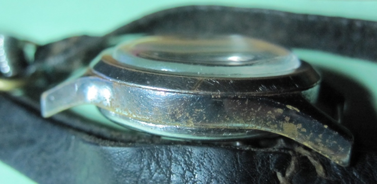

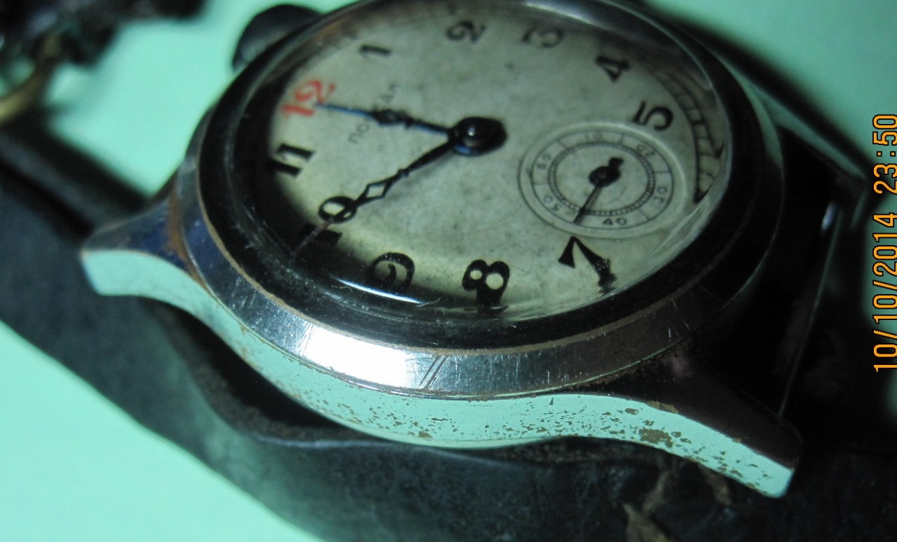

Сообщение от uvarrov Посмотреть сообщение
Съемное кольцо на раннем корпусе вижу впервые. - тут Вы ошибаетесь.
Корпус правильный, но рант от других часов.
У пензенского циферблата несколько иной шрифт, разметка под секунду (см. фото). Цифер у Вас правильный.
Секундная стрелка не Победовская.
Рант пришел с этим корпусом. Можно фото подобного корпуса со съемным рантом посмотреть?
И по секундной стрелке, откуда она? Хотя бы приблизительно?
Спасибо за помощь!
ID:	816339   Нажмите на изображение для увеличения

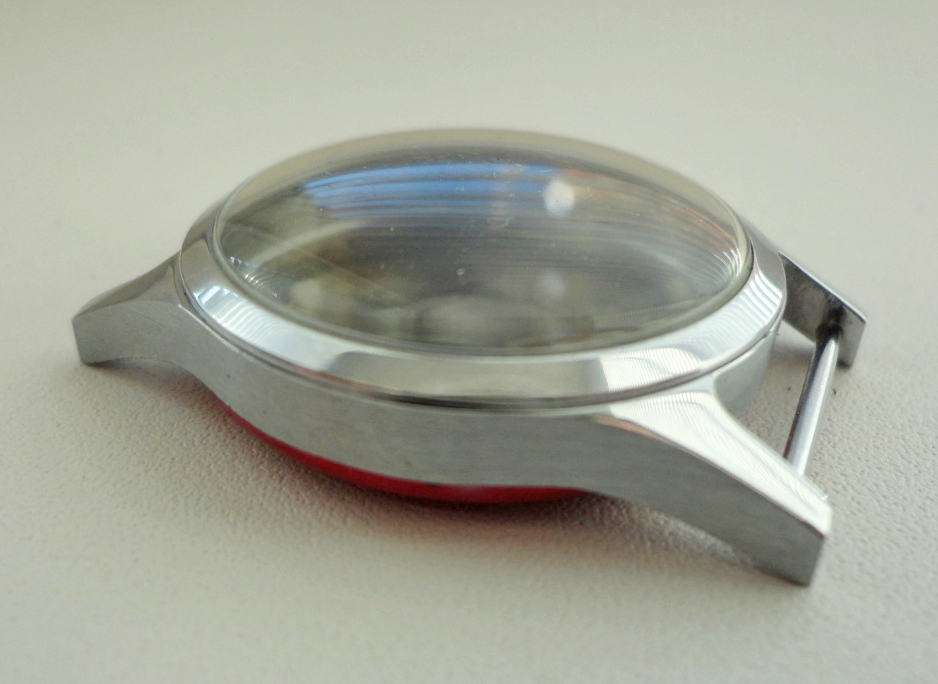

Секундная стрелка со старого швейцарца, оттуда же и рант...
Фото нового корпуса.

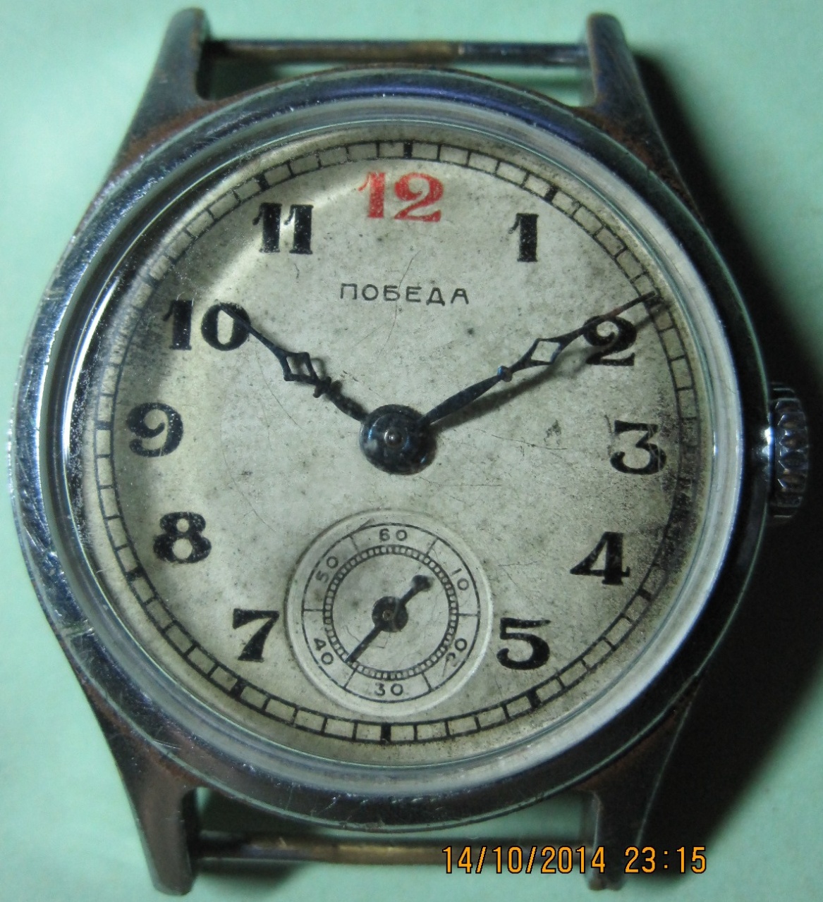

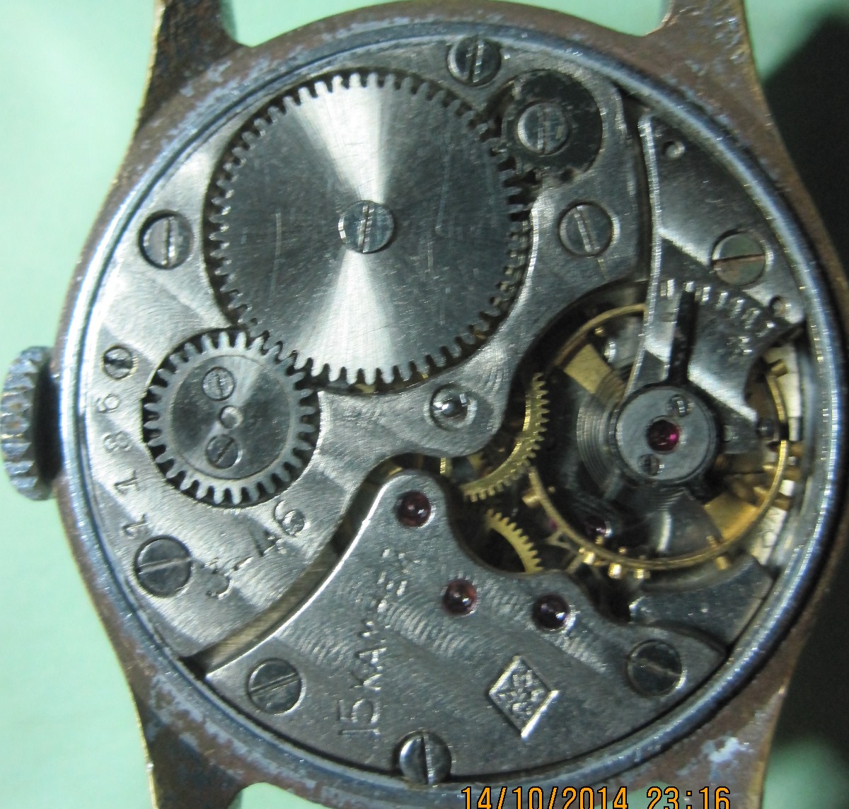

Уважаемый uvarrov!
Сегодня сменил рант на отечественный, поставил более правильную ЗГ, сменил барабанное колесо и заменил секундную стрелку. Все ли правильно?
Барабанное колесо 0,7 мм без фаски с заглублением шляпки болта.
ID:	819936   Нажмите на изображение для увеличения

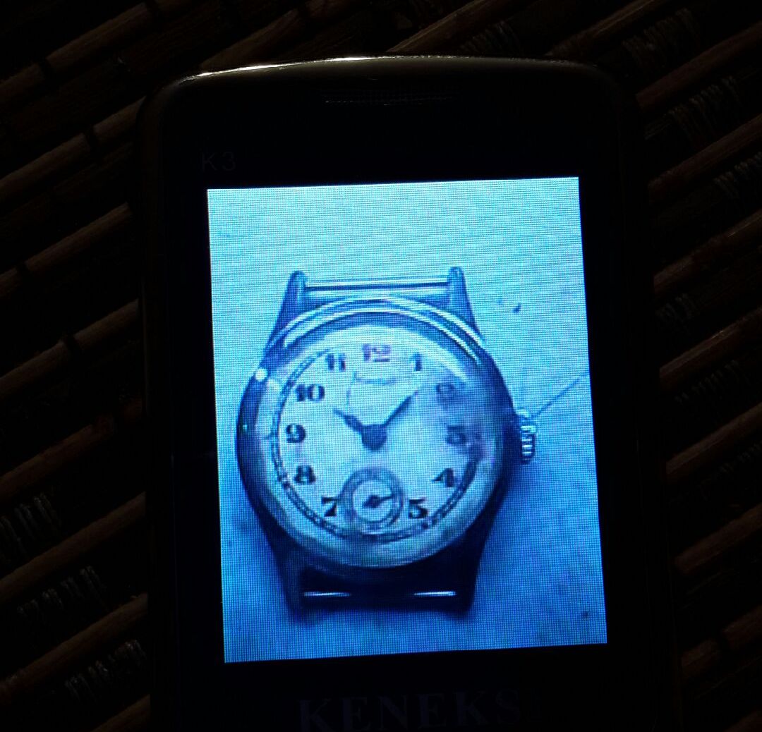

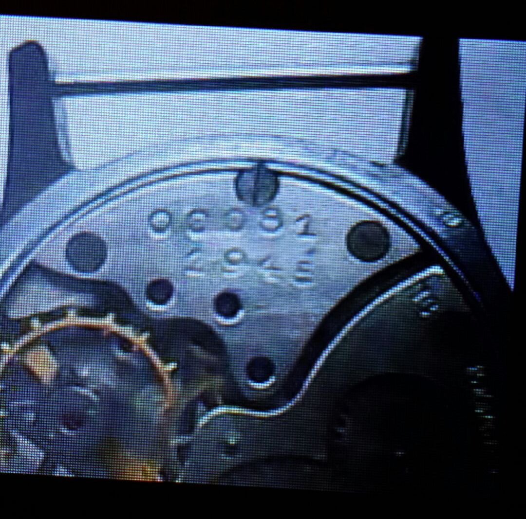

Вечер добрый! Коллеги, вот такой вопрос. Фото нет. Описание, со слов. Встречался сегодня с мастером по ремонту часов. Он рассказал. Мол есть у него победа, с красной 12, мех, вроде как ПЧЗ, со слов не понял, петродворцовый или пензенский. На ангернажном мосту, штамп: 1945, чуть выше, штамп 0081. То есть, первый день выпуска часов, получается??? Стрелки, со слов, как у звезды, короткие, фигурные. У кого есть такое? Завтра по стараюсь сфотать. Есть мнения???
Коллеги. наконец то получил от мастера фото. извиняюсь за качество. мастер с гаджетами не дружит, мне к нему пока ни как. попросил, что бы дети или внуки сфотали и скинули еще раз. предыстория такова. якобы дед мастера работал в охране ПЧЗ (?). от туда и часы. якобы это первая пробная партия часов Победа, которую показывали тов. Сталину на утверждение и, изготовили ее именно на ПЧЗ (???), а уже после утверждения, передали на 1 МЧЗ (???). я не стал сопоставлять годы работы заводов, где что выпускали, выношу сюда. сам часов еще не видел. фото, конечно, жуть. в цифрах 1945, я вижу первую 2 (???). со слов мастера, корпус в хорошем сохране, на стекле трещинка. сразу оговорюсь (уважаемый модератор, прошу понять), мастер намерен часы предложить к продаже. очень бы хотелось услышать мнения Знатоков. Спасибо!
ID:	822591   Нажмите на изображение для увеличения

Спасибо, коллега! Информация очень интересная!
Циферблат пензенский, стрелки от Звезды.
История часовщика может быть и правдой...
Это уже четвёртый подобный механизм, показанный на форуме.
Конечно хочется настаивать на хороших фотографиях, тем более, что дело идёт к продаже...

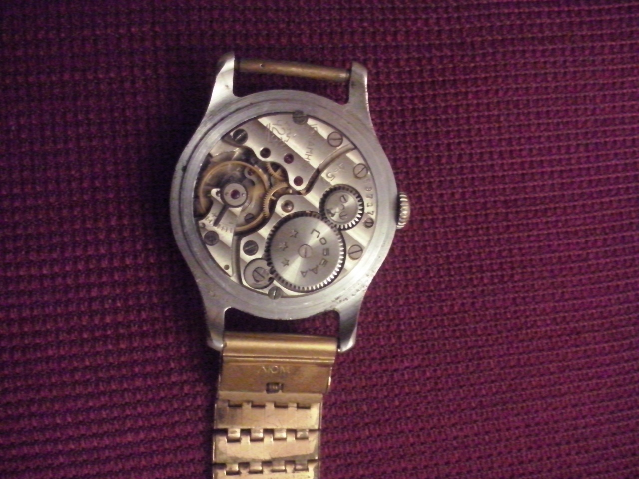

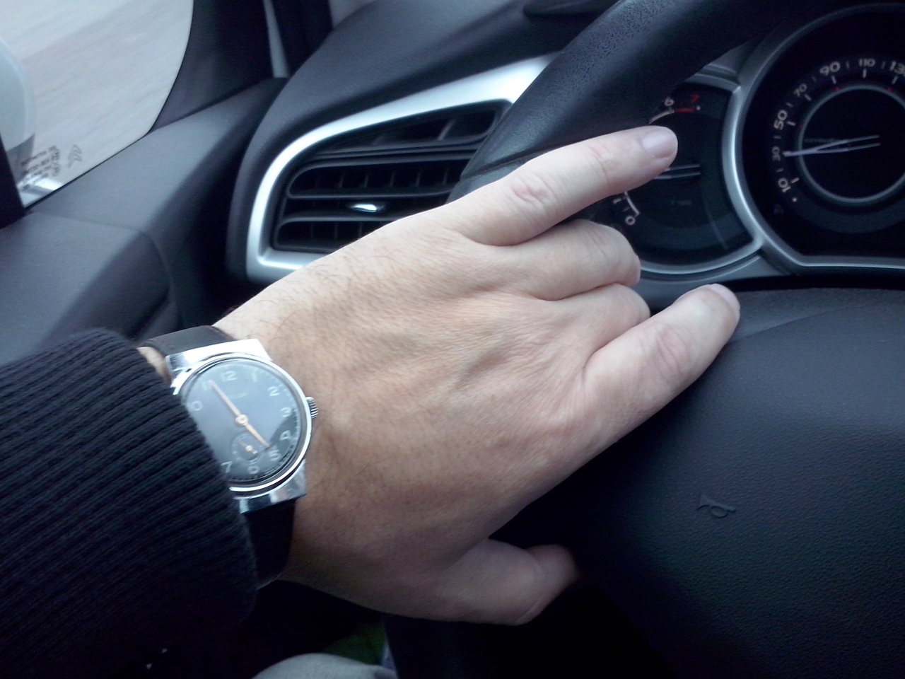

Все ли правильно подобрал? За качество фото звиняйте.

[quote=uvarrov;2733157]Циферблат пензенский, стрелки от Звезды.
Это уже четвёртый подобный механизм, показанный на форуме...
под подобным механизмом, вы имеете в виду: порядковый номер или год? или и то и другое? стрелки от звезды, то есть, по любому переставляли уже? звезду же на ПЧЗ не выпускали? а, мех конечно по таким фото не определить? буду добиваться хороших фото. Спасибо.

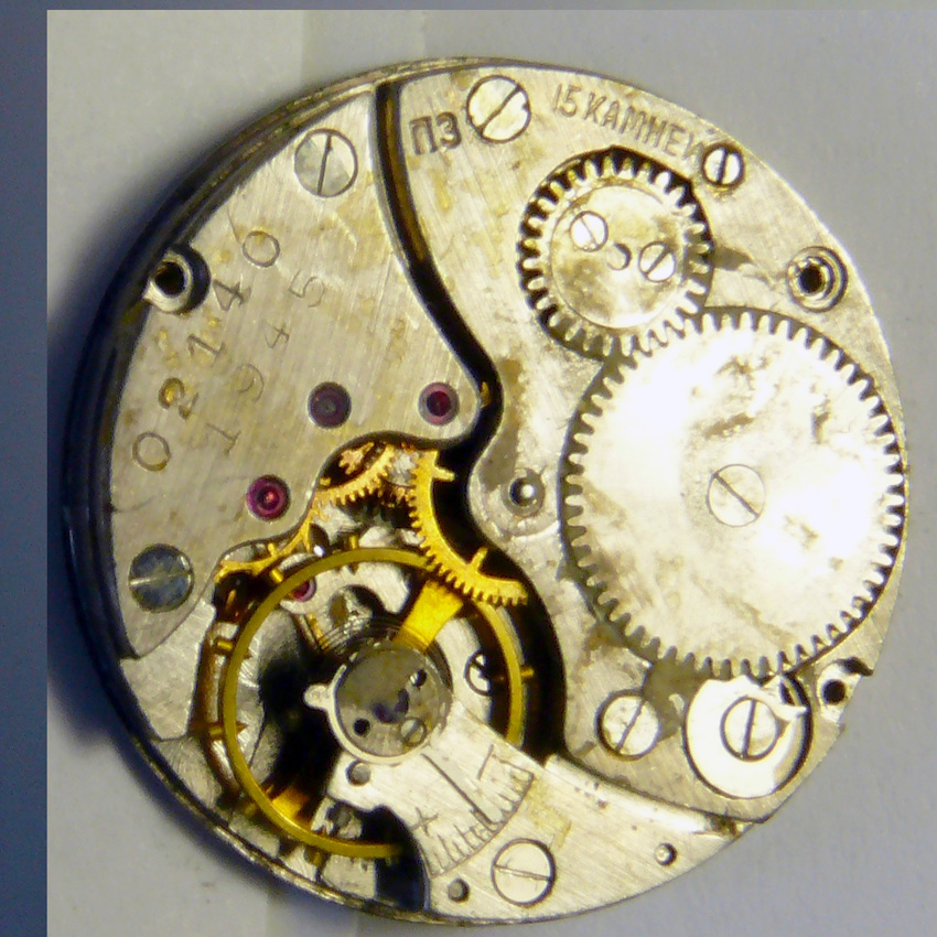

Звезду начали выпускать в Пензе в 1940 году.
Один из подобных механизмов недавно показывали...

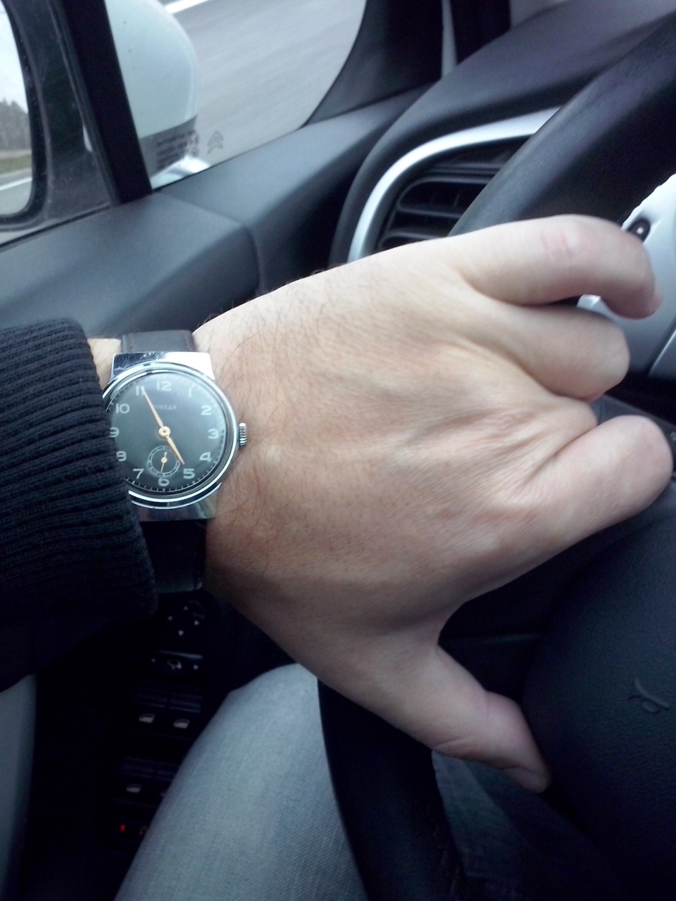

А еще закотлетил себе такую. Нравиться, аж ношу.
цифер-эмаль.
да. номер, на мной показанных, 00081, можно говорить о первом дне выпуска часов, как вы считаете?
раз Звезду выпускали на ПЧЗ, можно предположить, что для этой модели стрелки родные?
