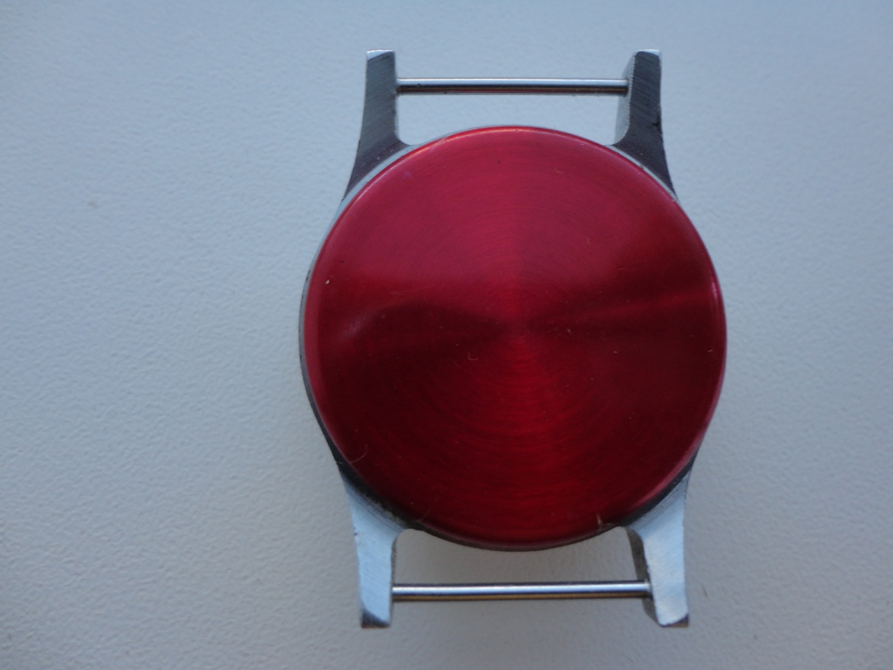

Сообщение от BoogieWoo Посмотреть сообщение
... а еще любопытный факт. Нашол один художественный рассказ, в котором описана эта Победа и упоминается инфа, согласно которой на нижней крышке якобы был красный лак
Подруги с восхищением смотрели на круглый циферблат с красной цифрой «12», просили послушать, как тикает таинственный механизм, вздыхали: «Когда-то мы достанем такие?»
*********. Она отгибала ремешок под часами, проверяла не лупится ли красный перламутр на нижней крышке, гадала, для чего эта тонка непрочная плёнка. Ни на каких других часах – ни на швейцарских, ни на немецких - она не видела такой плёнки.
(с)
Что за лак/перламутр такой? Правда или вымысел автора?
http://matveichevav.narod.ru/proza/Chasy.html ( ссылка на текст)
Попался такой корпус от Победы с красной крышкой(новый), фото попозже.

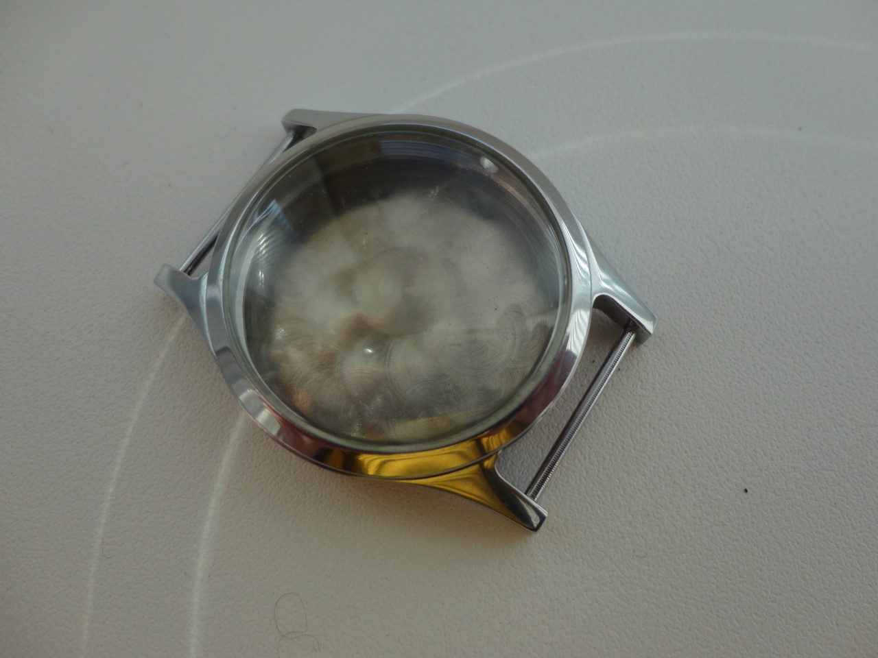

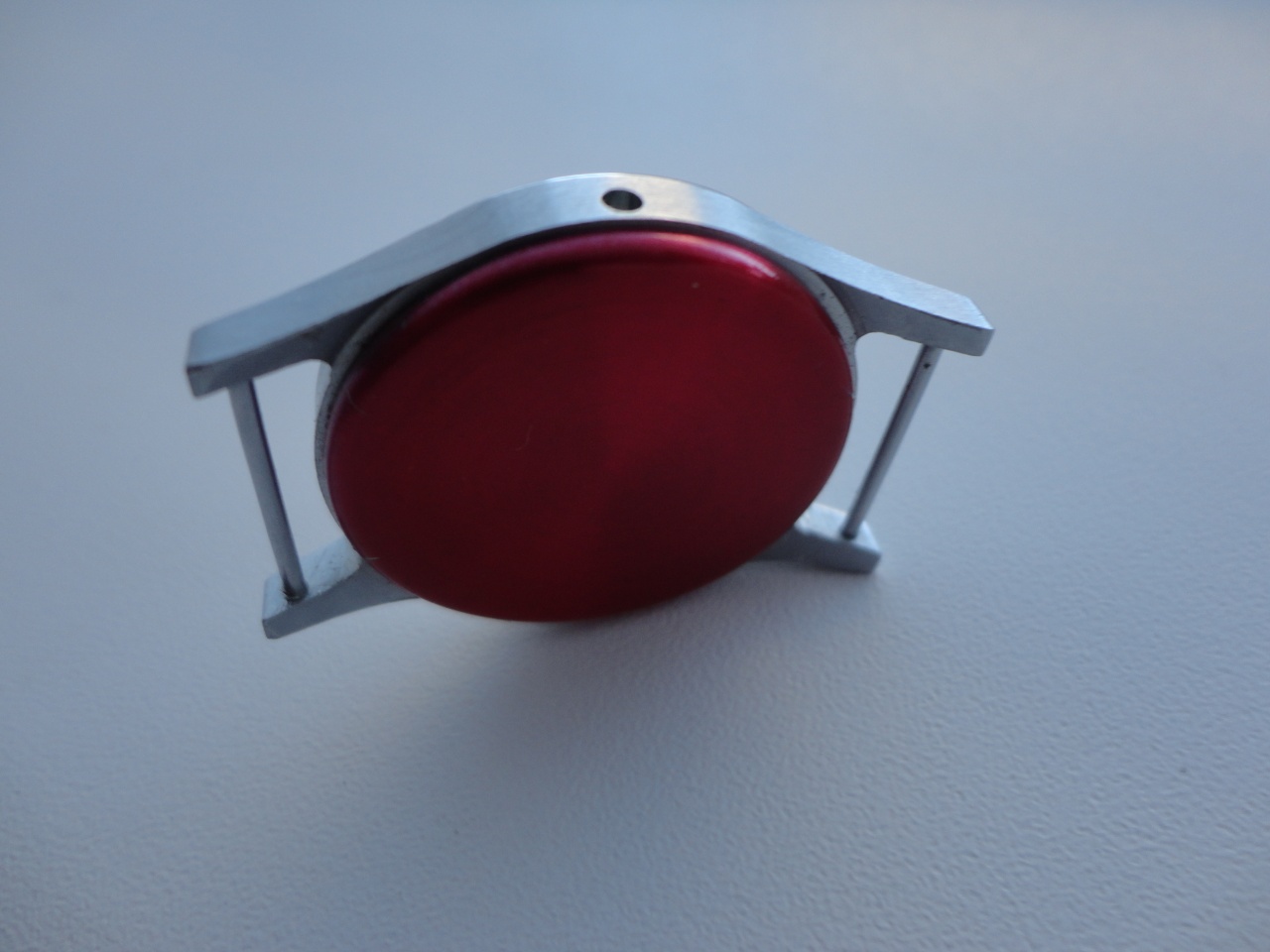

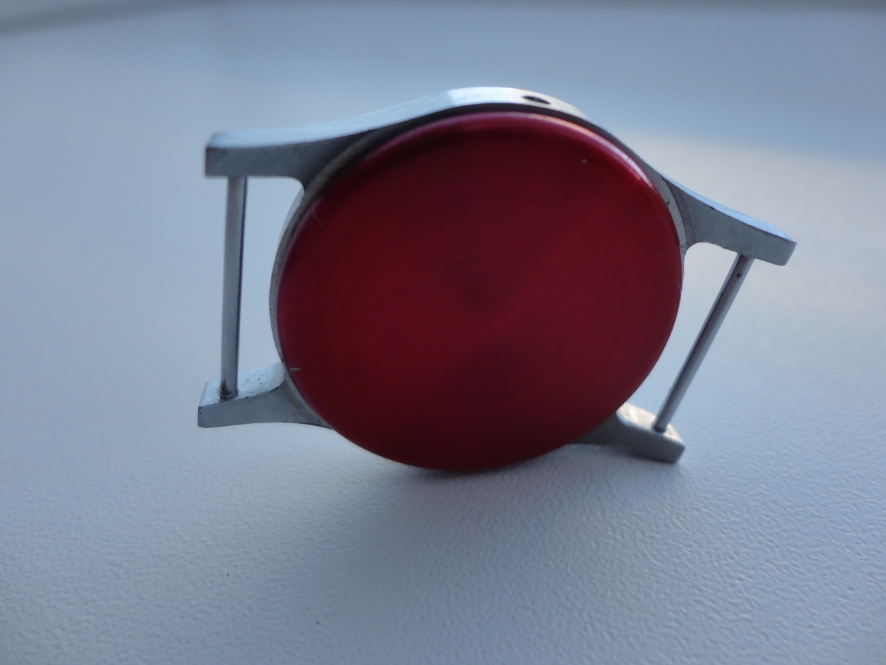

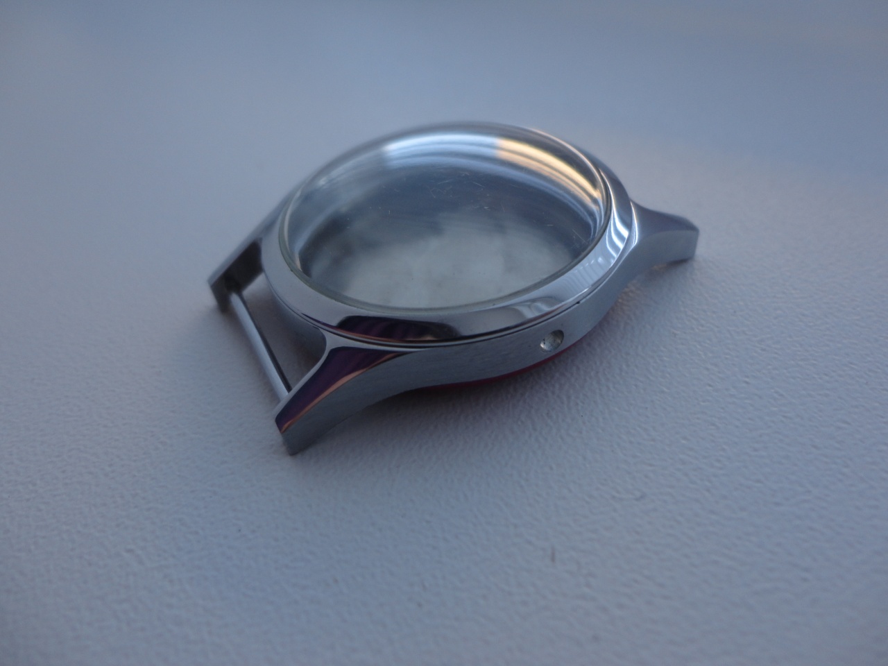

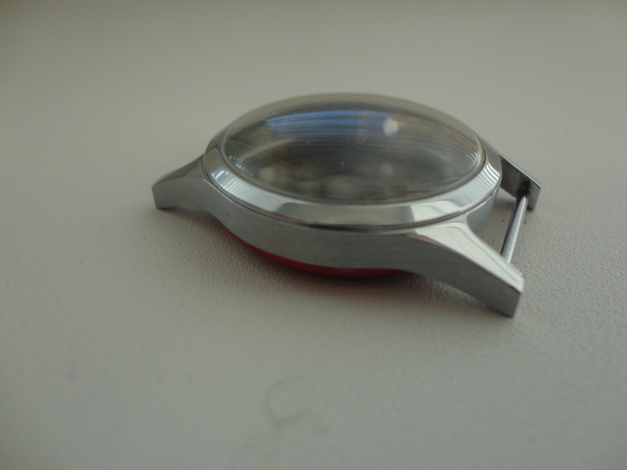

Корпус из старых запасов часовщика.

Получается, что была Победа с красной крышкой.

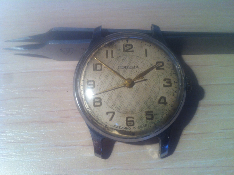

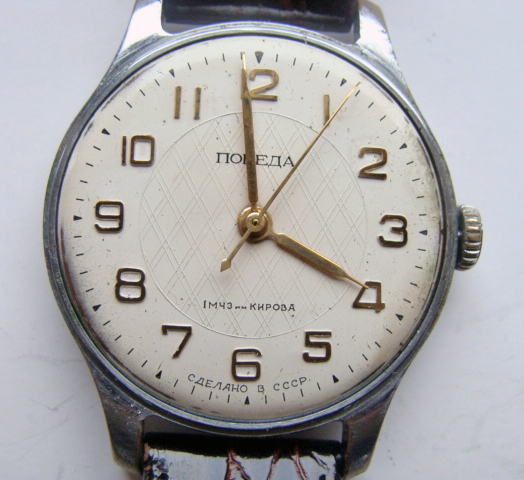

пытаюсь оживить вот такую Победу.
какие должны быть стрелки - часовая и минутная??
точно такого же оформления не нашёл в каталоге - есть очень похожее (см. вложение), но там другие стрелки.
мне они достались с такими стрелками, как сейчас на часах стоят.
мех уже оживил, вот теперь думаю, какие стрелки должны быть.
сорри за фотки - через дверной глазок...

Сообщение от vitalibb Посмотреть сообщение
Напоминает лак, которым покрывали задние крышки карманных молний. Ну не было полиэтиленовых плёнок тогда.

Победа с красной крышкой. У меня имеются подобные Победы с остатками лака на крышке.
Сообщение от Nerejan Посмотреть сообщение
У меня в архиве такой вариант

ок, спасибо.
тогда и я такие поставлю.
просто от каталожного варианта и от того, что вы показали мой отличается тем, что у него на цифере нет надписи "1МЧЗ им. Кирова".
ну и состоянием(((

Ну какое же это отличие... Вернее такая мелочь никак не может влиять на форму стрелок. Примеров масса от Родины и до... Победы. Варианты с и без никак более в оформлении циферблатов не отличаются.

согласен. но за спрос не бьют))
уже заменил на нужные
У меня была Победа 1МЧЗ ЦСС именно с такими стрелками (цифер другой), так что могут быть и родными.
