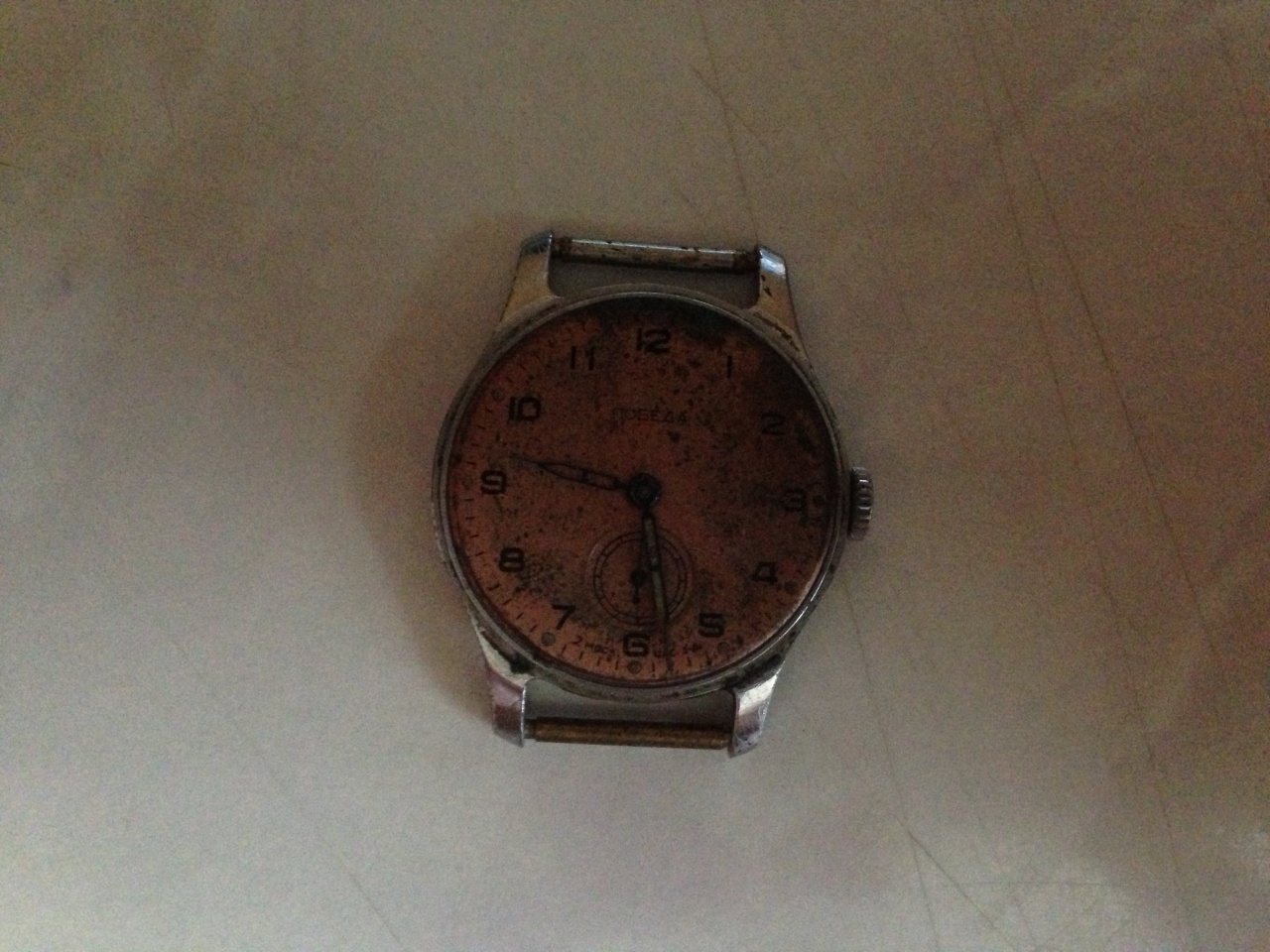

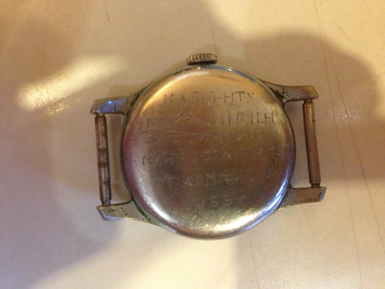

Подскажите где в Питере отреставприровать подеду , досталась от деда очень дороги. Часы ходят, но на сколько точно не понятно.
Зарание спасибо.

Цифер - реставрации не подлежит, только ищите аналогичный с донора.

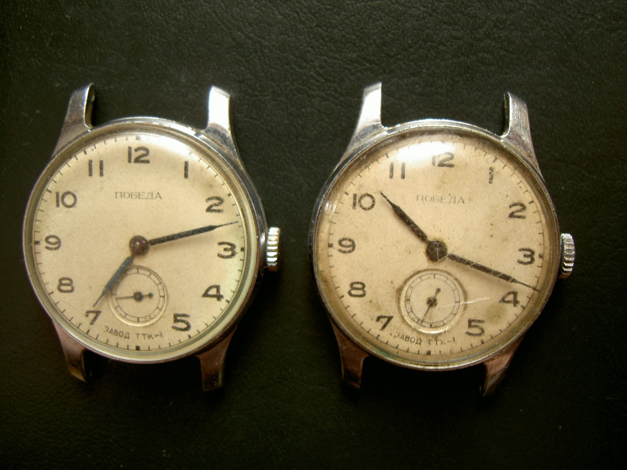

Сообщение от CHASPROM Посмотреть сообщение

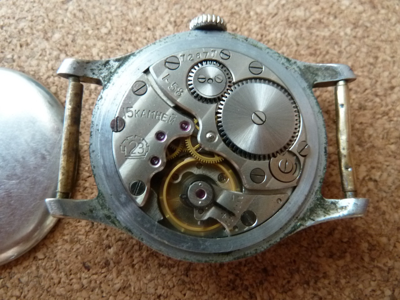

...С середины 1954 года заработал собственный конвейер с мощностью 20000 часов в год (уже с круглым клеймом "ТТК-1" на механизмах).
А в 1-м квартале 1955 года клеймо ТТК-1 в круге (номер механизма 5 цифр) заменено на клеймо ПЧЗ в ромбе (номер механизма стал 6 цифр), которое и просуществовало до 1962 года.
Добавление 1-цифры в квартальный номер механизма говорит об увеличении производства Побед в 1955 г. в несколько раз (по сравнению с 1954 г.).

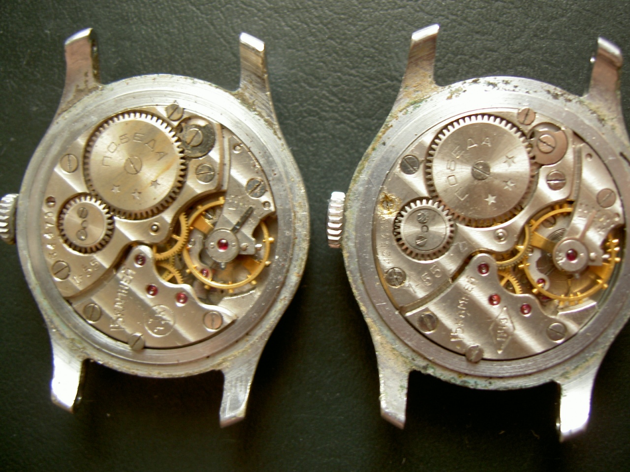

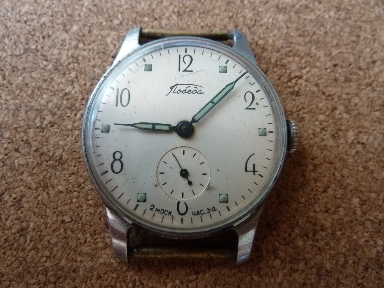

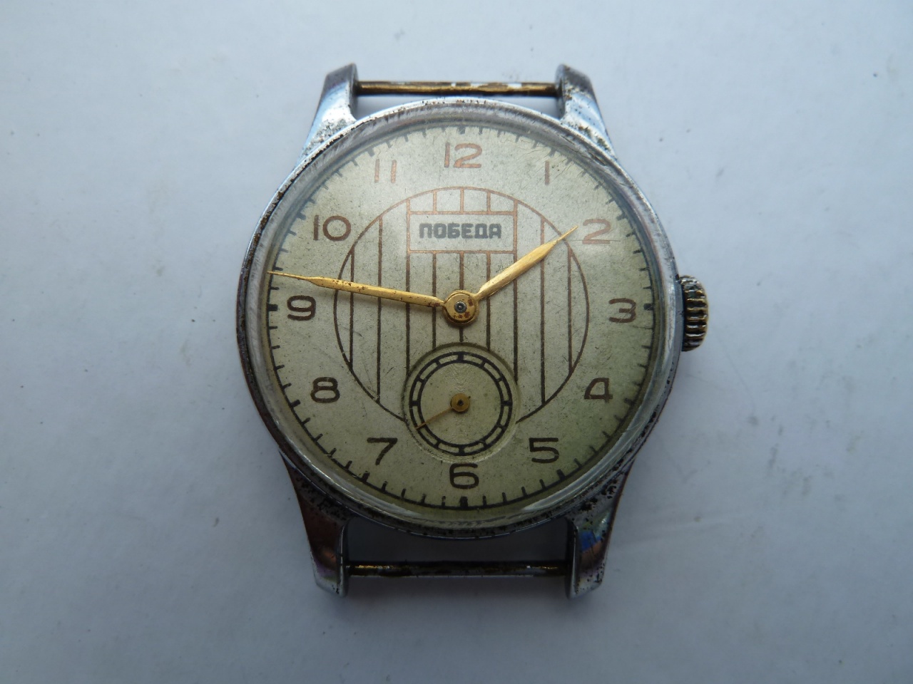

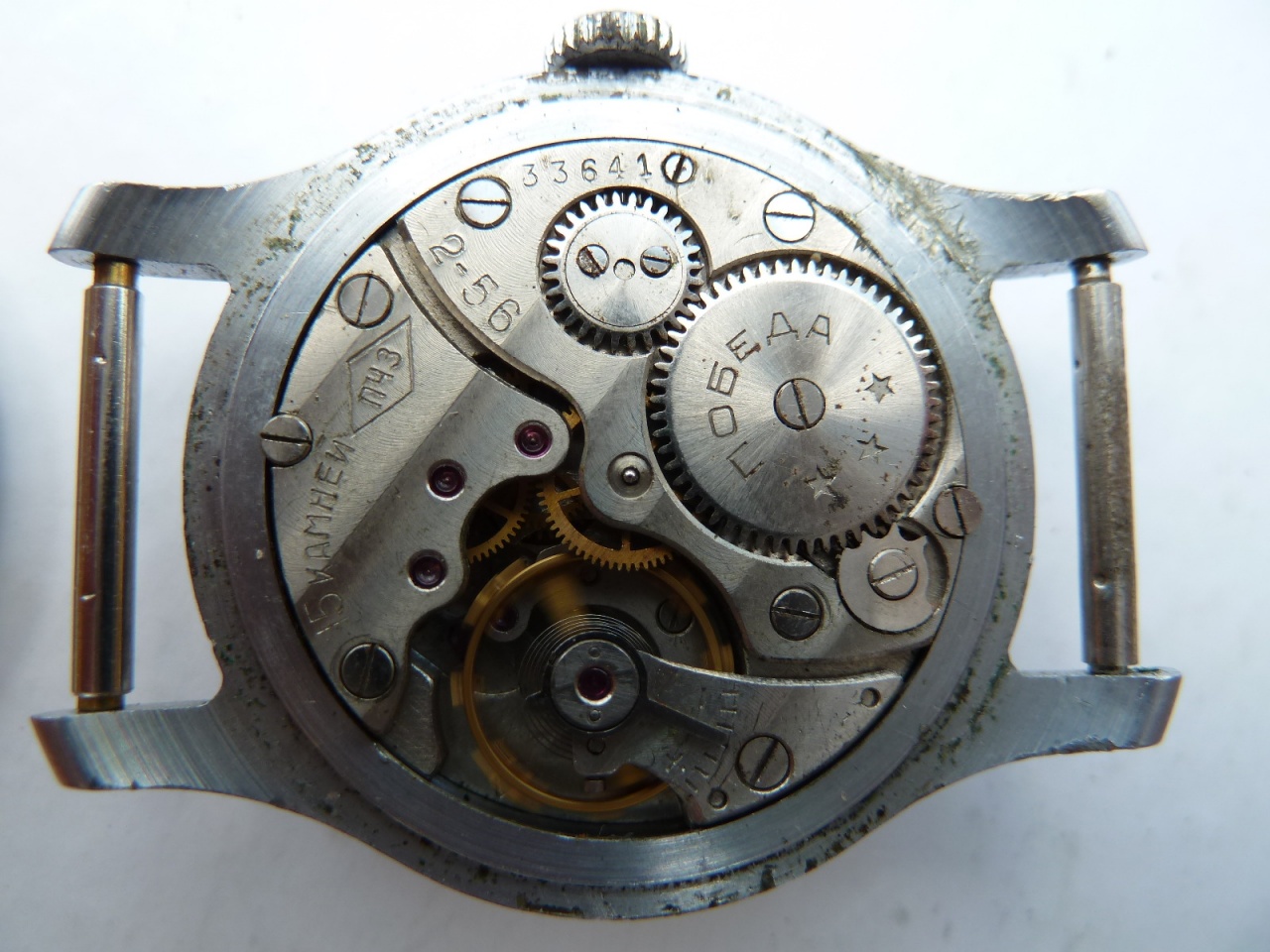

Победы разных часовых заводов.
