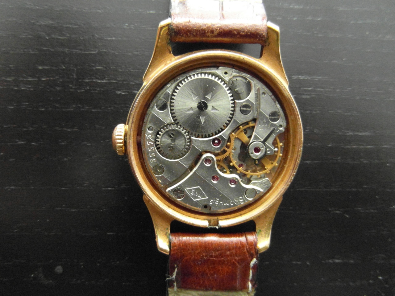

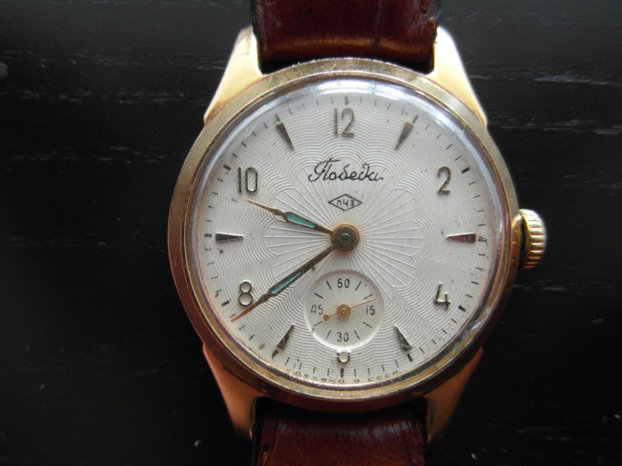

Что можете сказать по этой Победе? Интересует оригинальность, года выпуска и стоит ли поменять стекло, поскольку на этом просматриваются микротрещины.

Сообщение от Dellone Посмотреть сообщение
С оригинальностью - порядок.
Годы выпуска - начало 1690х
Со стеклом: можно оставить как есть, шлифануть или поменять - на Ваше усмотрение.
Р.S. Колечко между механизмом и корпусом специально убали? Или его нет.

Сообщение от feindselig Посмотреть сообщение
Год непонятный?
Стекло видно шлифованое, трещинки видны когда сбоку смотришь. Задняя крышка пылезащитная из двух частей( крышка с резиновой прокладкой и кольца с резьбой), давно не снималось видно, т.к. грязь была на витках резьбы, кольца внутри не было. Имеется в ввиду , чтоб механизм не болтался?
Год непонятный?
очепятка. 1960х
именно, тоненькое такое, не проблема найти.
Оно от времени растресклось, как правило эти трещинки в наружном поверхностном слое, если не очень глубоко, убираются наждачкой и последующей полировкой, посмотрите на форуме, технология неоднократно подробно описывалась.
А так, хорошая ПЧЗшная Победа, я бы взял.
очепятка. 1960х
С полировкой знаком, а часам нужен репассаж для полного счастья.

Кольцо поставте обязательно,оно антимагнитное

А что никто не заметил что в этой Победе 16 камней?

Сообщение от Hantei39th Посмотреть сообщение
Победа должна быть 15 камней независимо от завода, модификации механизма, способа его крепления в корпусе или расположения секундной стрелки.

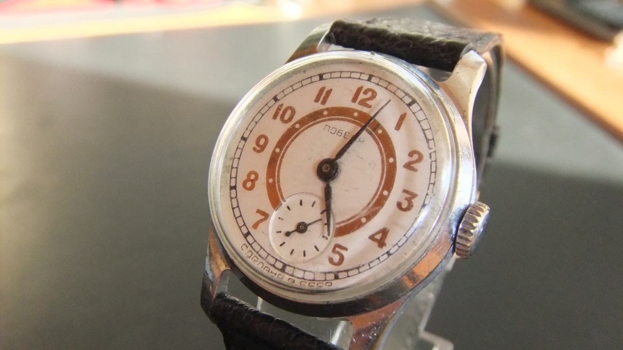

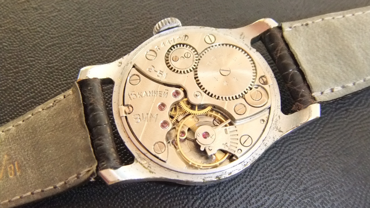

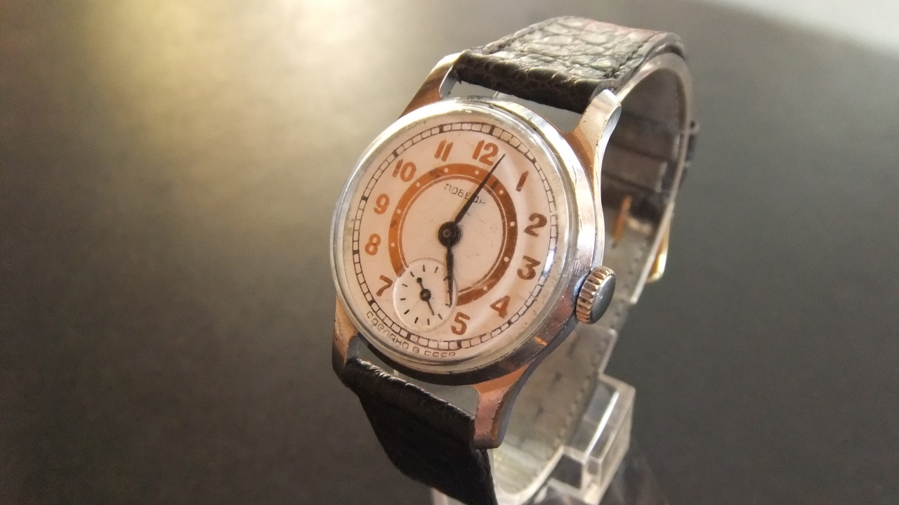

Интересная Победа, 2 квартал 1951 г.

Сообщение от CHASPROM Посмотреть сообщение
A с 16-тью тогда от чего? Здесь вроде обсуждалось - http://forum.watch.ru/showpost.php?p...8&postcount=18
