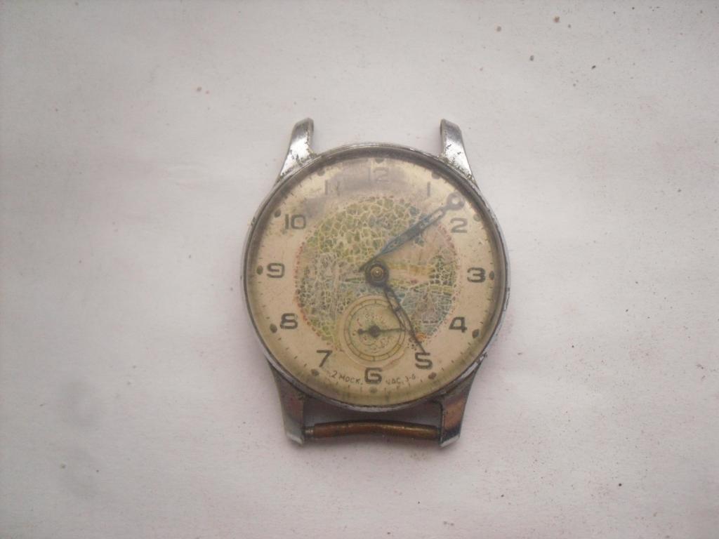

Сообщение от Dront Посмотреть сообщение
Попалась Победа 3-47 вот в таком состоянии. Хочу поинтересоваться, балансы 47 г. и года на три более поздние идентичны?
Ещё на барабанном колесе не должно быть надписи ПОБЕДА и фаски
не должно быть(см.коронное колесо).
По внешнему виду подойдёт колесо от позднего ЗИМа.

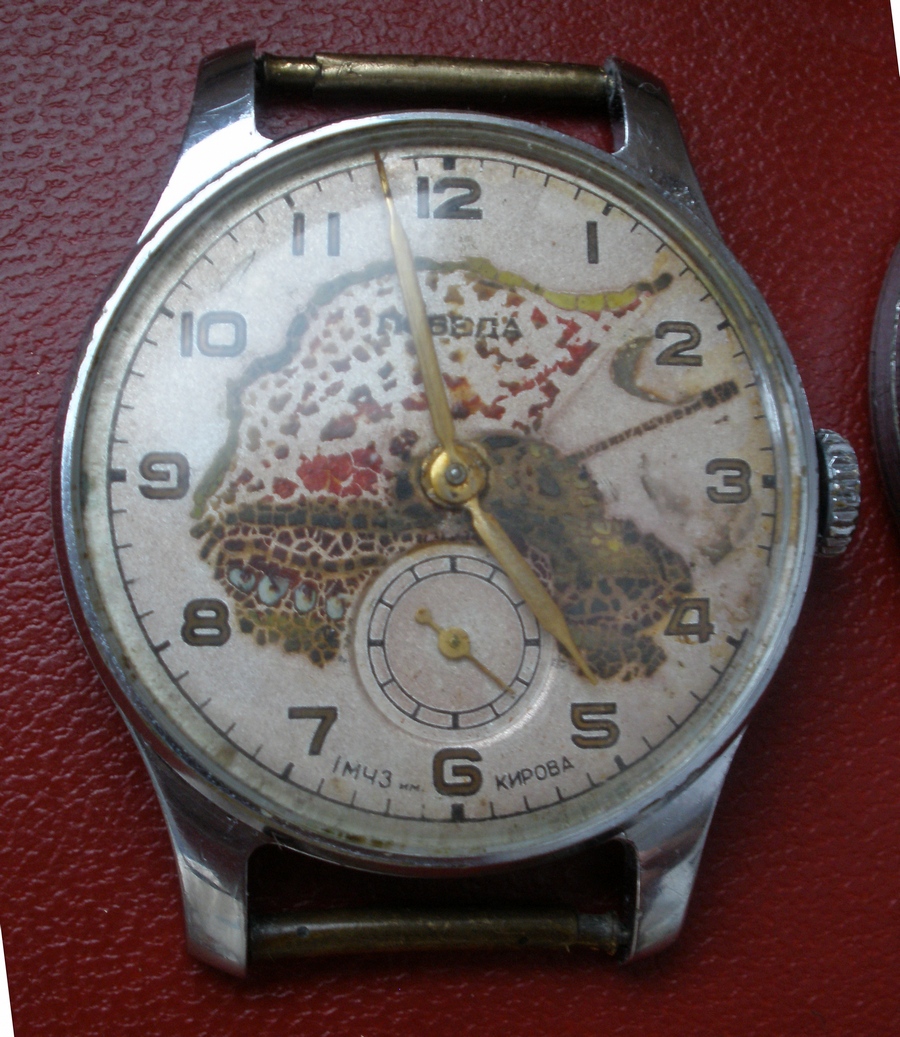

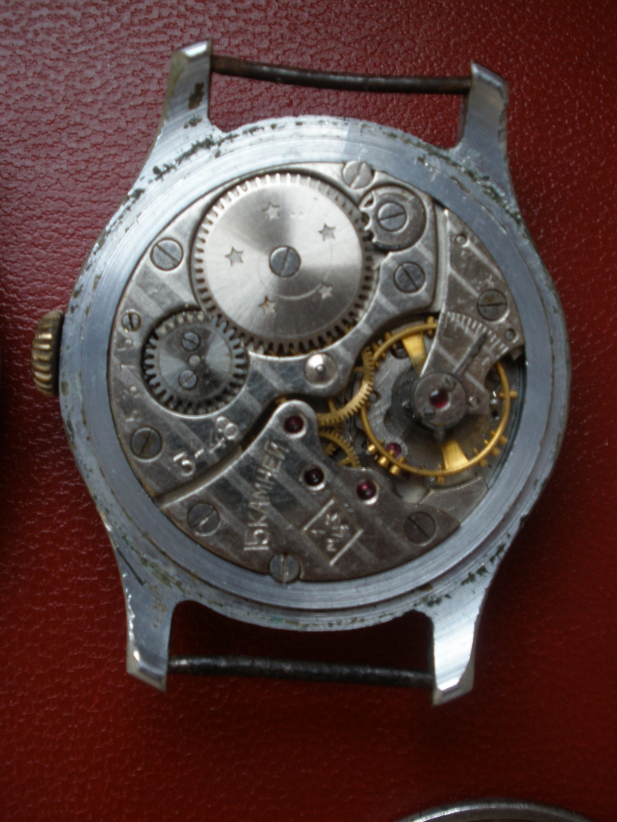

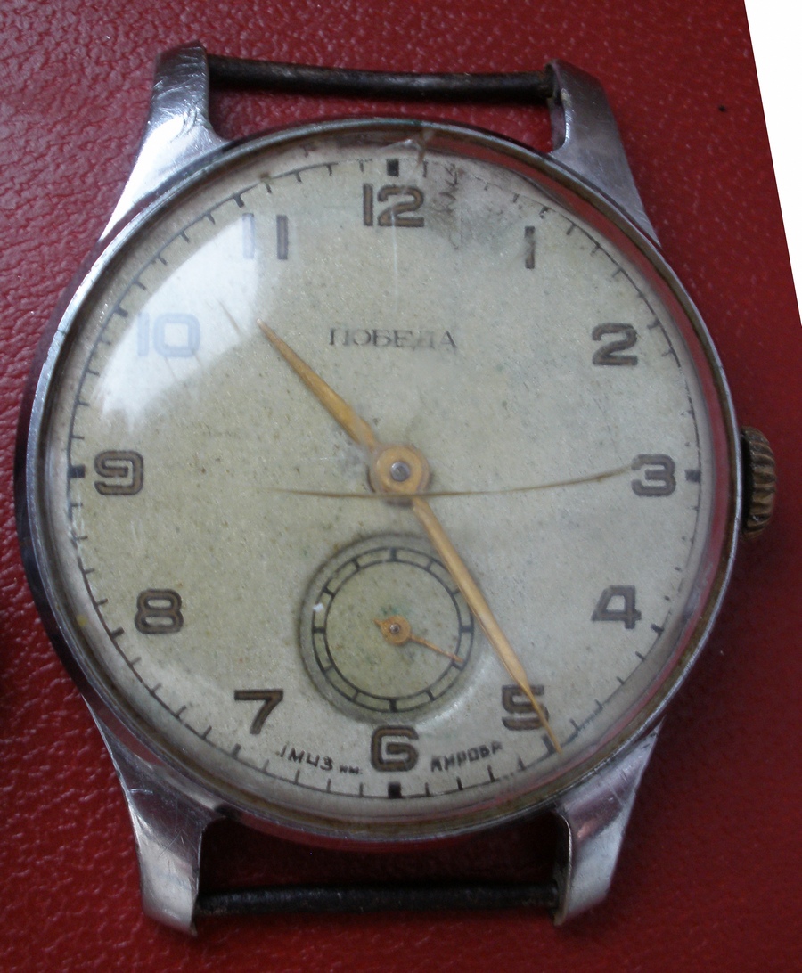

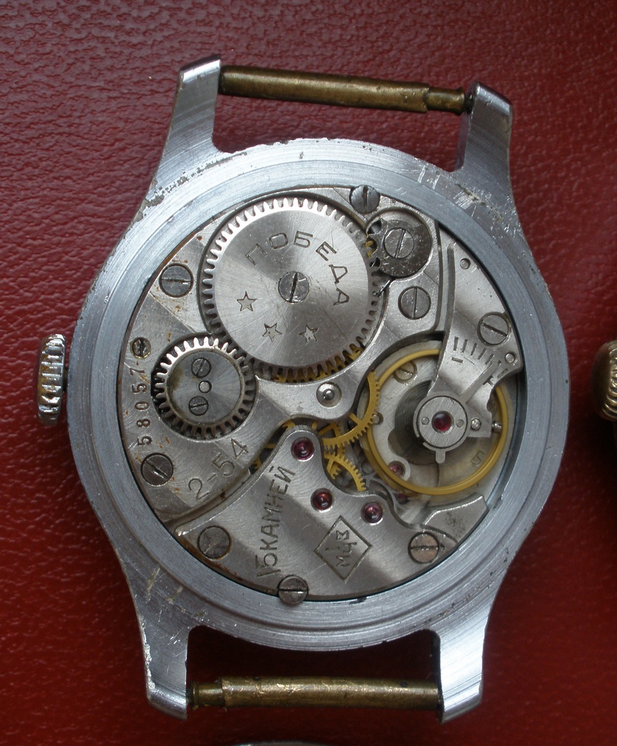

Товарищи специалисты по Победам!
Нет сил и времени читать все 222 страницы, (остановился на 23).
Вот 2 Победы. Как я уже понял колесо на барабане не родное (
Та Победа что с танком часто встречается?

она не может часто встречаться, так как это солдатсткое "окопное" ( а еще чаще "флотское" творчество на серийной Победе. Была такая мода в 50-х гг. в армии. Все они в единичном экзепляре, и по ним тут есть отдельная тема ))

1. и что? сюжеты повторялись, их не так много.
2. непохоже. я могу представить на заводских картинках что угодно, кроме диких пропорций и кривых колес.
3. это такая же картинка? вы там танк различили?
тема: http://forum.watch.ru/showthread.php?t=113732
с характерным танком сюжет на стр. 3 пост.7от Александра.
хоть и без флага вариант.
все сказанное сугубое имхо. )

Сообщение от MAD TILER Посмотреть сообщение
По первой ПОБЕДЕ,насчёт барабанного колеса вы поняли,
надпись ПОБЕДА появилась только в 1949г.
Ещё,на ней более поздний корпус,год 52-55,
д.б. 29мм корпус с несъёмными ушками и цифер с красной 12
и соотв. стрелками.
По второй,ув.ПОБЕДА вам уже всё сказал.
Вот гляньте такую темку: http://forum.watch.ru/showthread.php...82%D0%B2%D0%BE
Иногда и в народном творчестве бывают повторы 1:1,вероятно бывало
что делалось по нескольку экземпляров какого-то понравившегося образца,
где-то в недрах этой темы было такое показано.

Стопроцентный самопал с танком. Есть у меня пяток подобных произведений с кораблями, танками и русалками. Делались от безделья в армии. Круто считалось носить такие часы, тем более, что они уже в это время ничего не стоили, т.к. в армию брали самую дрянь, а хорошие дома оставляли.

Очень даже стоили. И делались не от безделья. И не самим владельцем часов.
