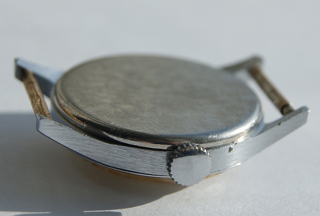

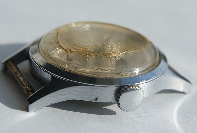

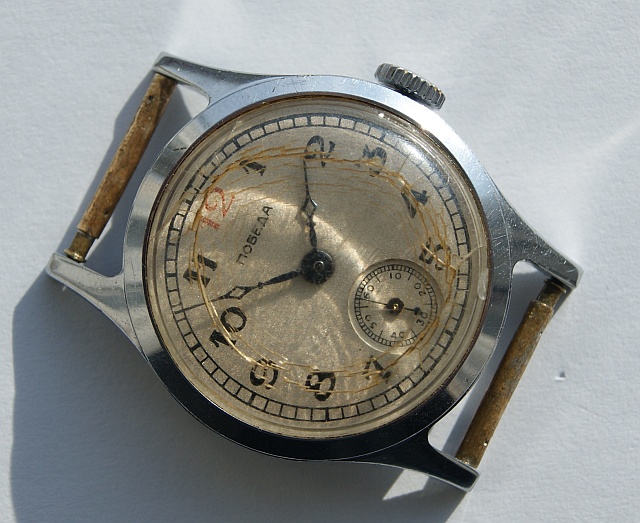

Купил такую "маленькую" Победу. В неплохом состоянии. Ремонт и профилактику сделают. Похоже в нее никто, кроме меня не заглядывал. Смущает плоская крышка, были такие?

Хорошие часики, чистенькие. Поздравляю.
Крышка правильная, от 1МЧЗ.

Попался мне как-то корпус под победовский мех. Возник вопрос,из какого металла мог он быть выполнен,ибо следов латуни на потертостях и царапинах не обнаружил.Да и странное клеймо подливает масла в огонь моих сомнений...
Это нормальный СТАЛЬНОЙ корпус - крышка должна быть стальная с резьбовым кольцом, выпуклая под механизм с ЦСС (москва)
говорят, выпускались на экспорт, т.к. надписи на крышке по-англ., и бывает клеймо "foreing"
