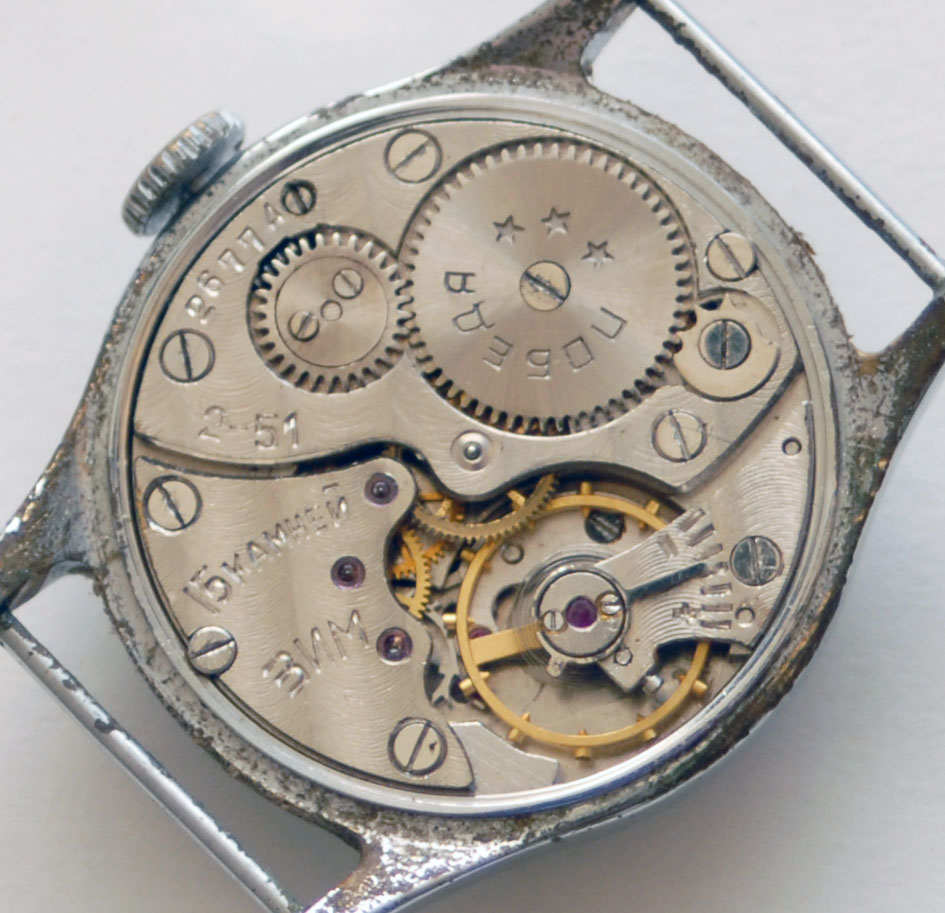

Сообщение от uvarrov Посмотреть сообщение
Типичный мех переходного периода. Вы удивляетесь примитивности баланса? Вполне гармоничный механизм - ТАКОЙ баланс прекрасно смотрится с ТАКОЙ обработкой мостов. ( там под балансом выбито 2602 - так что полный порядок)
Для меня открытие, что во времена переходного периода (если я правильно понял это развал СССР), изготавливали такой мех. с таким балансом в заводских условиях. Может кто нибудь еще что нибудь скажет по этому поводу?

Сообщение от Hantei39th Посмотреть сообщение
Не вот тут Вы явно ошибаетесь, механизм (если это го...цо можно назвать механизмом) самого конца 80-х или 90-х так же как и корпус.
Если б механизмы такого "качества" делали в СССР в 50-х годах... я бы никогда не начал коллекционировать советские часы .
Этот механизм без изменений (если не считать изменением постепенное ухудшение качества как сборки, так и обработки) клепали на ЗиМе все 50 с лишним лет пока не закрыли завод.
Не моя тема, и у меня нет оснований Вам не верить, тем более, что все из высказавшихся опровергли то, что я сказал, но я в шоке. Всегда думал, что часы такого типа, это собранные в лихие 90-е котлеты из старых запасов комплектующих, чтобы хоть как-то сохранить производство. Но чтобы клепать такой мех. 50 лет. Ну что же "век живи - век учись".

безвинтовые балансы на свои котлеты зим лепил еще в 70-х, так чта победа с таким балансом - могла появиться и раньше. Но с такими мостами...
Нет, это уже времена, когда исполнение ГОСТ перестали требовать - когда в польше покупали любую хрень, лишь бы тикала, и платили за нее целых два долара, а если повезет - ваще аж три.
Так безвинтовые и сейчас все лепят, а вот винтовые давно ушли в прошлое.

Бедная Победа. Совсем заругали. Что ж, вид у механизма невзрачный, что есть, то есть. Впрочем, на точности и надежности это мало отразилось. Безвинтовой баланс не так прост, каким выглядит. И работает не хуже винтового. Да, делали без противоударного устройства. Это ведь сейчас, при капитализьме, будь я производителем, да найди я покупателя на свою продукцию, да я на каждую ось накладных камней накладу и подпружиню противоударными устройствами. Лишь бы денюжек слупить. А тогда, при советской власти, не секрет, что часы из предмета роскоши превратились в доступную, обыденную вещь.

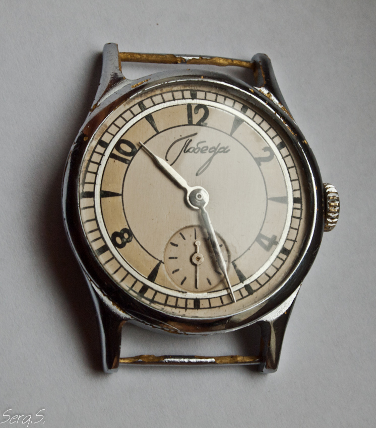

Интереснейший ЗИМ - c "фасками и женевскими волнами".
1-58! Мало я видел, чтоб датированые зимы были. Циферблат веселенький! Стрелочки - чистый хром!
Кста - у зимов на мех. "Победа" не пислась?

it's fine???

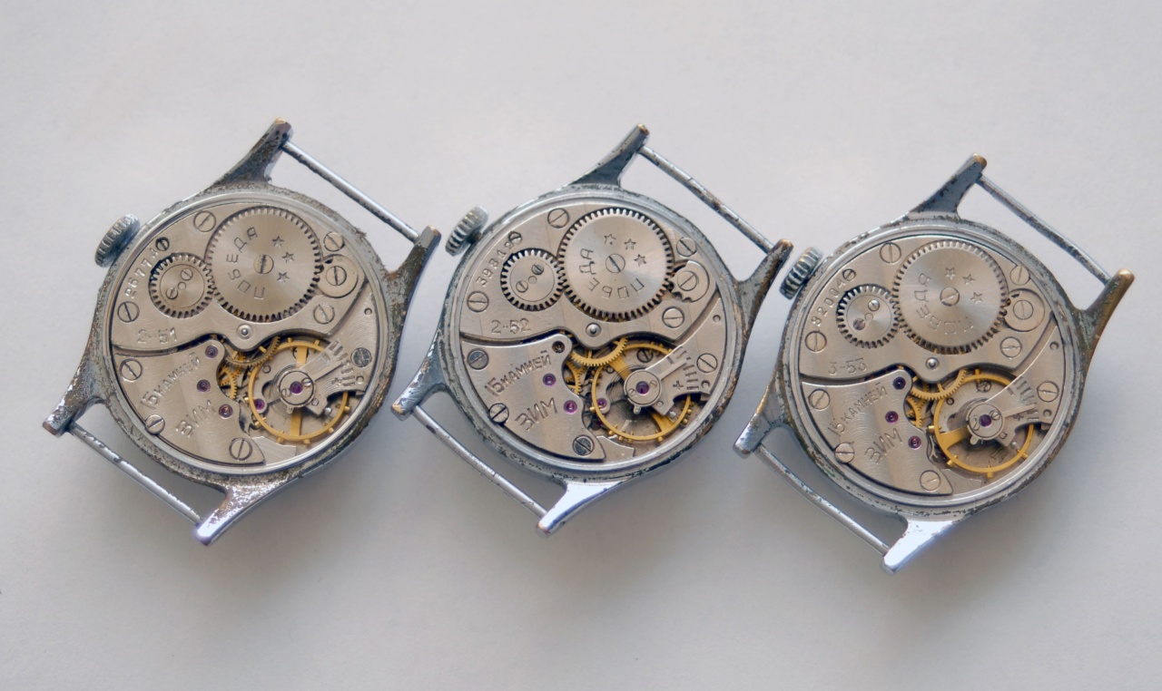

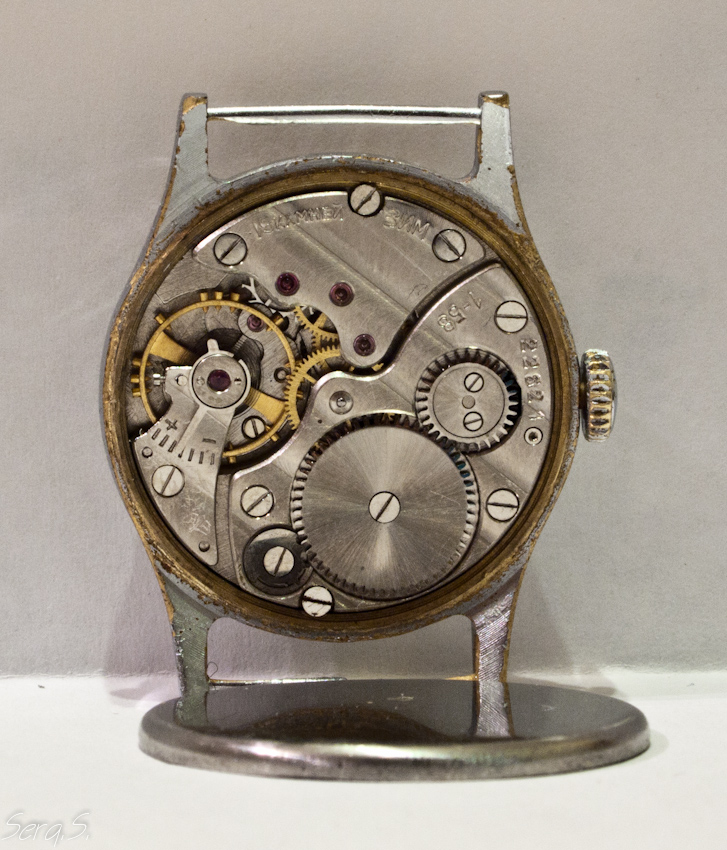

ЗИМ
В начале 50-х на ЗИМ-ах были красивые ( на мой взгляд) механизмы. У Вас "второе поколение"- скромнее обработка и чистый барабан.
