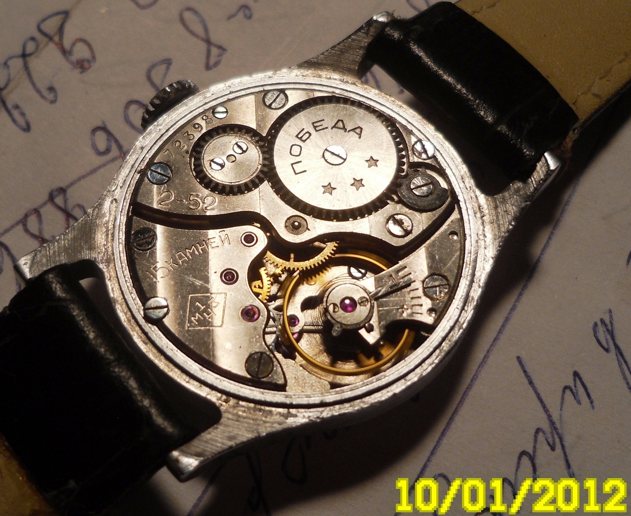

Конечно котлета. Отделка заводного моста отличается от остальных мостов. Механизм 1 МЧЗ годов 53-56. Ничем принципиально не отличается от 47. Корпус тоже 50-х годов. Еще в 49 шли с несъемными ушками. Скорей всего, на часики 50-х годов просто накинули мост 47 года для придания исторической ценности.
Этого никак не может быть... Часы да, пересобирали и корпус скорее всего более поздний, но механизм не 50-х точно. Такая обработка применялась только в 40-х (46?)47г. и по 49г. В 50-м на таких Победах стандартные женевские волны...

Сегодня разобрал,под цифером на платине номер 2985,я так понимаю накинули другой мост под барабан

Сообщение от dmvt1 Посмотреть сообщение
Доброго дня!Ни кто их не придавал историческую ценность,бабуля которая мне их презентовала,говорила что лет30 лежат,если и что то меня ли то только тогда!

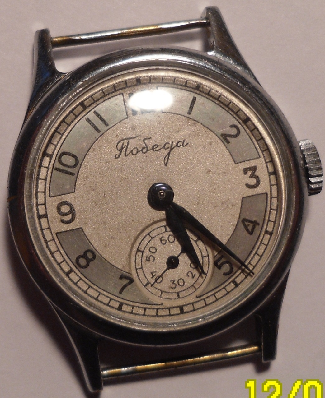

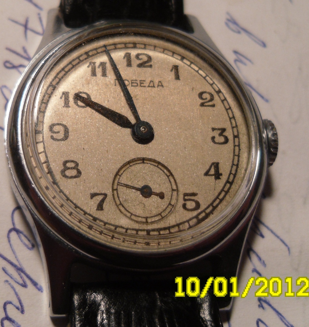

Вот ещё "Победа"1-47за номером 0084,я так понимаю одна из первых,понравилось состояние часов!Знатоки подскажите,"котлета"или нет?
Корпус 50х-60х.
Механизм собран из нескольких часов,но все очень старые.
С барабанным мостом,ясно-написано 1-47(чрезвычайная редкость!),
ангренажный и мост баланса выпущены в период 4-47 - 1-49,
вилка анкера тоже старая(позолоченная) вып до 1-49 включительно.
Можно конечно сказать,что котлета,но всё таки это собрано из уникальных
старых комплектующих и представляет не малую историческую ценность!
В этой теме(к сожалению)еще ни разу не было представлено ни одной полностью комплектной ПОБЕДЫ первых лет выпуска.
Будем надеяться,что в ближайшем будущем мы её увидим!

Вероятнее всего основу этой ПОБЕДЫ
составляют часы вып.4-47 - 1-49 -
весь механизм,кроме барабанного моста,циферблат, стрелки.
В какой то момент,при ремонте был установлен более старый
барабанный мост.
А в 50-60е годы старый затёрый корпус поменяли на новенький(тогда новый).
Было бы логично найти к ним корпус с несъёмными ушками,тогда всё было бы
более гармонично.(такой корпус,не такая уж редкость).

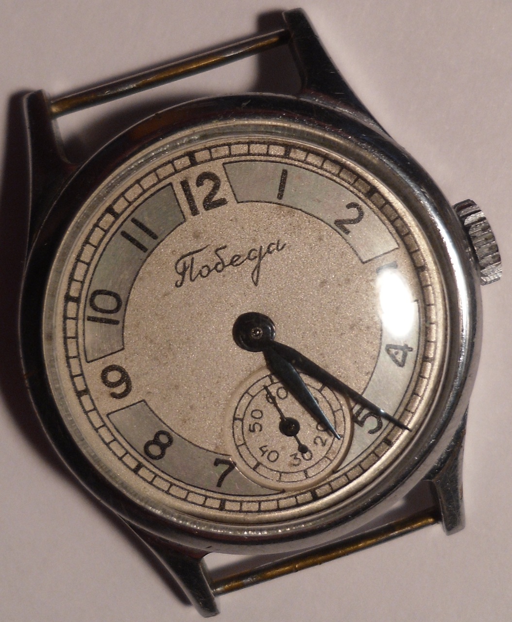

Интересно, а в этих "котлетность" присутствует?
