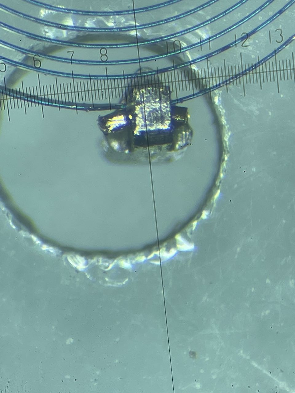

Джентельмены добрый день,
Имею желание обратиться к коллективному разуму с вопросом как вытащить штифт из колонки который был загнут предшественником? Попытка вынуть его при помощи доработанного пинцета успехов не принесла.
Может быть кто-нибудь поделится опытом как вынимать штифт не повредив волосок? Столик для работы с колонкой как рекомендовал уважаемый Душан, планирую сделать в ближайшее время.

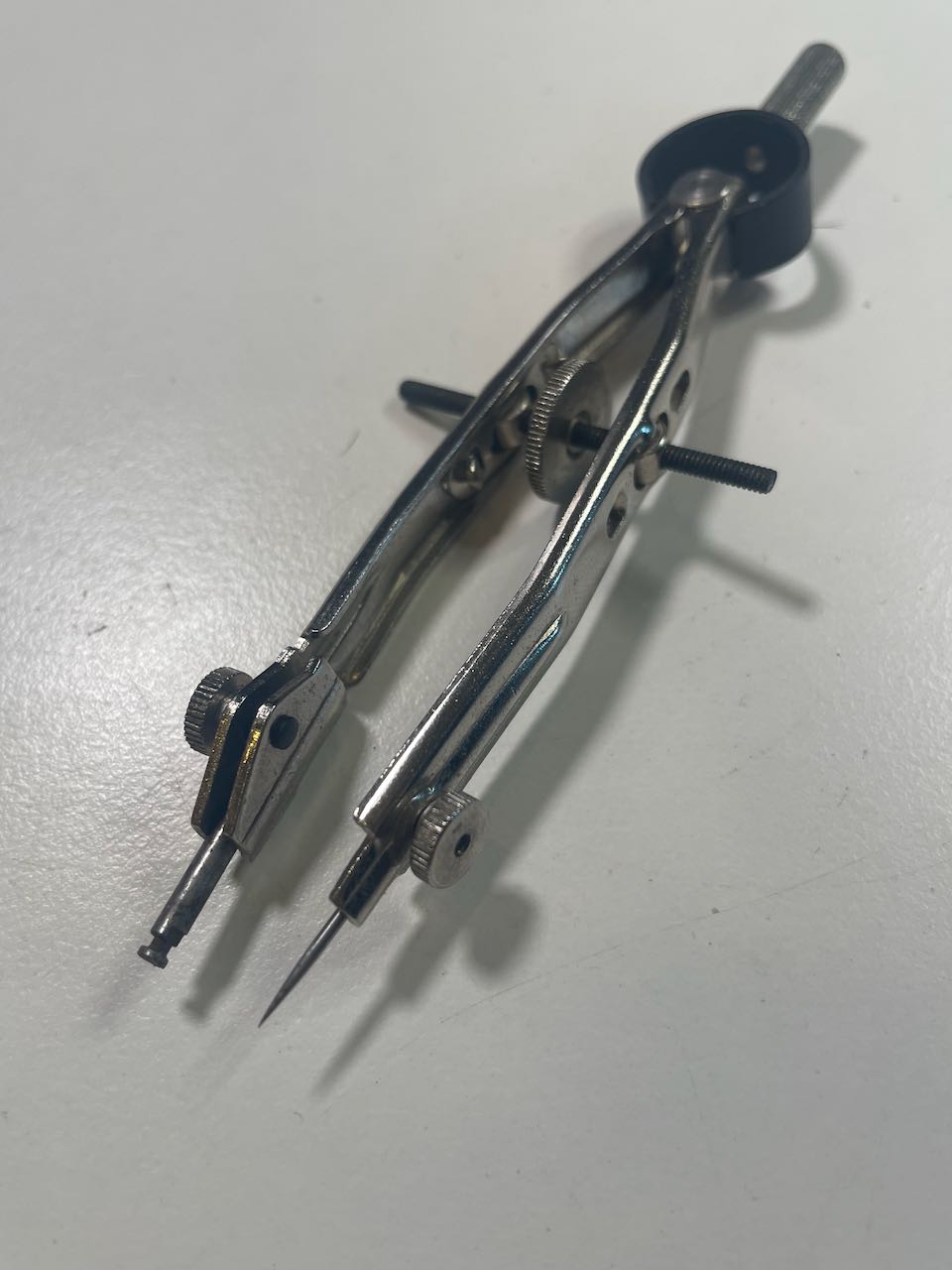

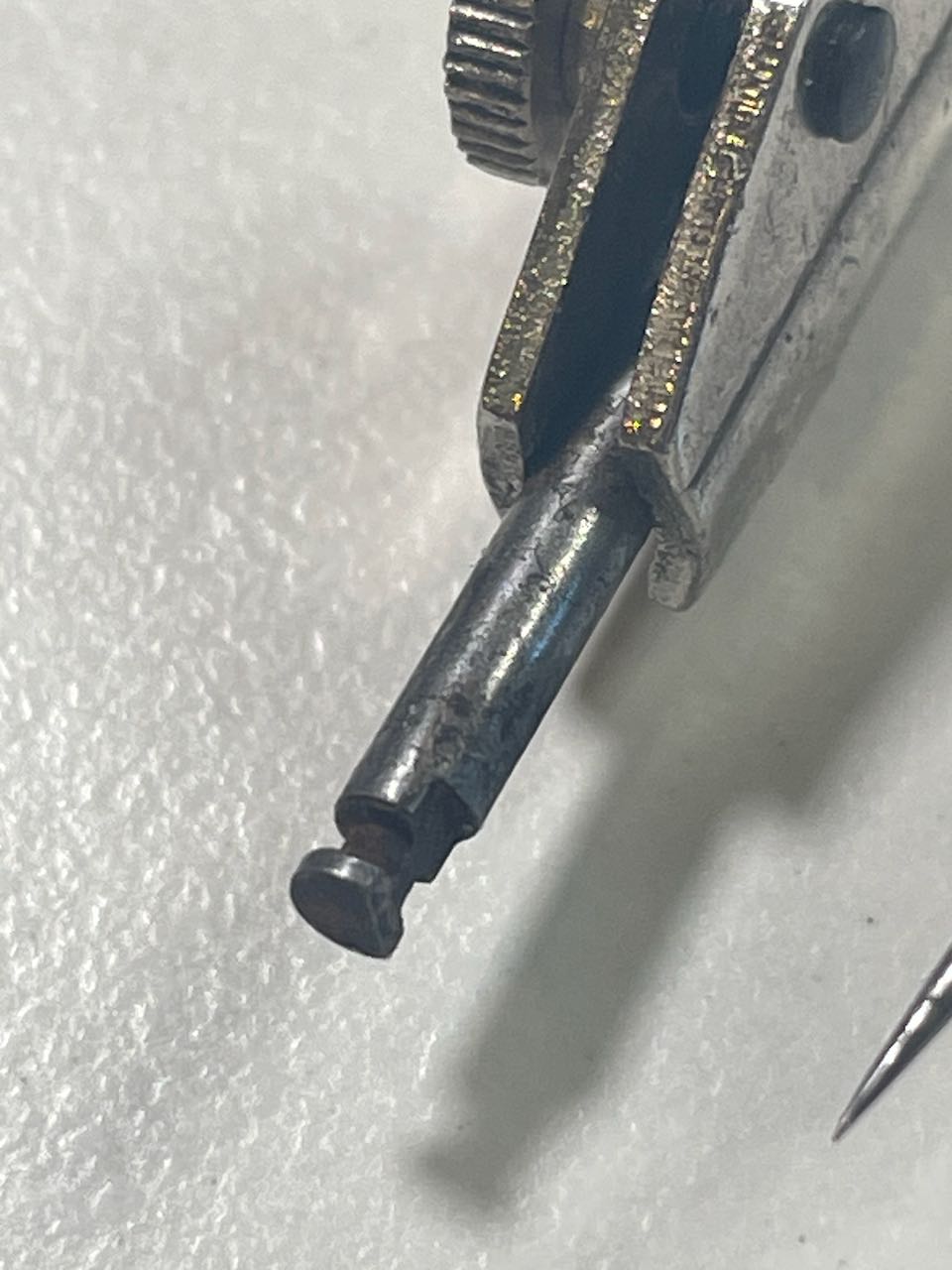

После чтения нескольких книг: Пинкина, Де Карля, Раппопорта и естественно форума, из-за не имения под рукой нормального инструмента, был придуман способ выпресовки штифта из колодки при помощи циркуля сына. Вставив остаток короткого зубоврачебного бора был создан импровизированный пинцет с регулировкой силы сжатия. Выглядит конечно убожески. Джентельмены, вдруг кто видел подобный правильный часовой пинцет. Киньте ссылку или фотографию. Примерно должен выглядеть вот так.
