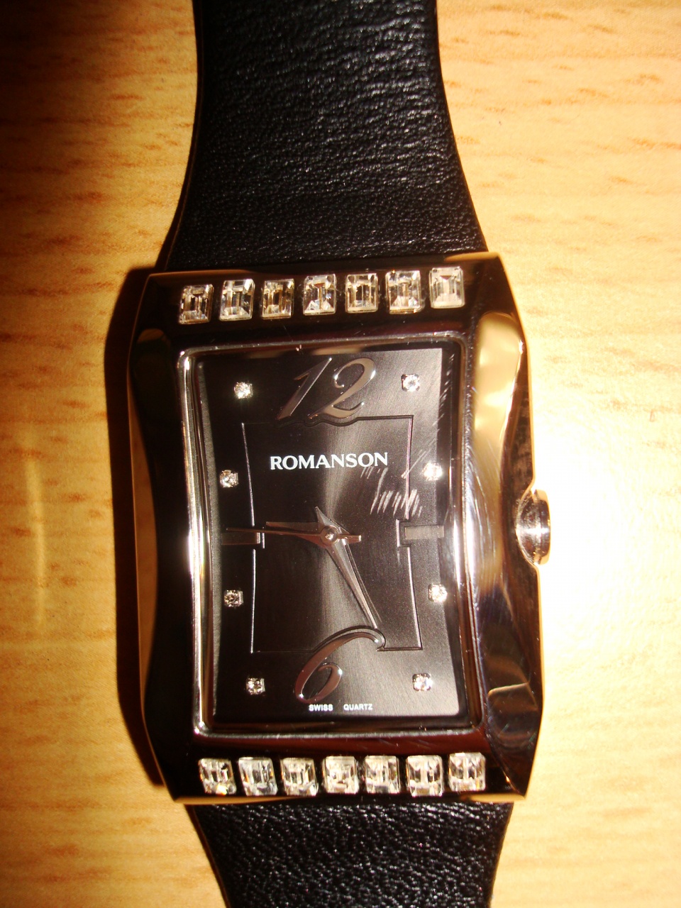

Царапина на минеральном стекле, часам два мес, никто не берется (((
Обошла все мастерские города, все разводят руками. что лучше сделать? заменить стекло? говорят, герметичность нарушится и не будет, как раньше. ничего не понимаю в часах, это подарок..

Сообщение от Serbina198789 Посмотреть сообщение
Вам нужно найти, кто действительно занимается ремонтом, если не существует нового стекла на эту модель ( самый простой вариант), то можно изготовить.
Хоть RM не водолазные часы, процедура вклейки стекла такая же.
