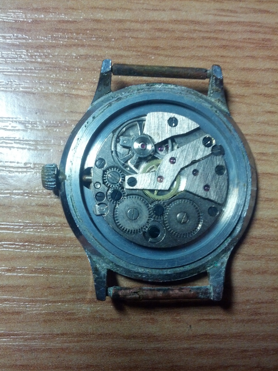

Добрый день. Есть такие вот часы. Дороги как память. Сними случилась такая вот беда: от удара разбилось стекло, вылетела секундная стрелка, а в мехе пружину намотало на маятник. Искать запчасти (стекло, мех) думаю на барахолке в Измайлово в Москве. Как это рациональнее всего сделать? Понятно, что идеальным вариантом было бы найти такие же, но вряд ли мне так повезет. Как определить, что стекло и механизм от других часов подойдут сюда? Спасибо.
З.Ы. И как, кстати говоря, крепится стекло? Просто плотно вставляется?

Ищите любую Славу с одинарным календарём ,механизм 2614

2614 26го калибра, здесь, похоже, 24го механизм.
А что по стеклу посоветуете?
