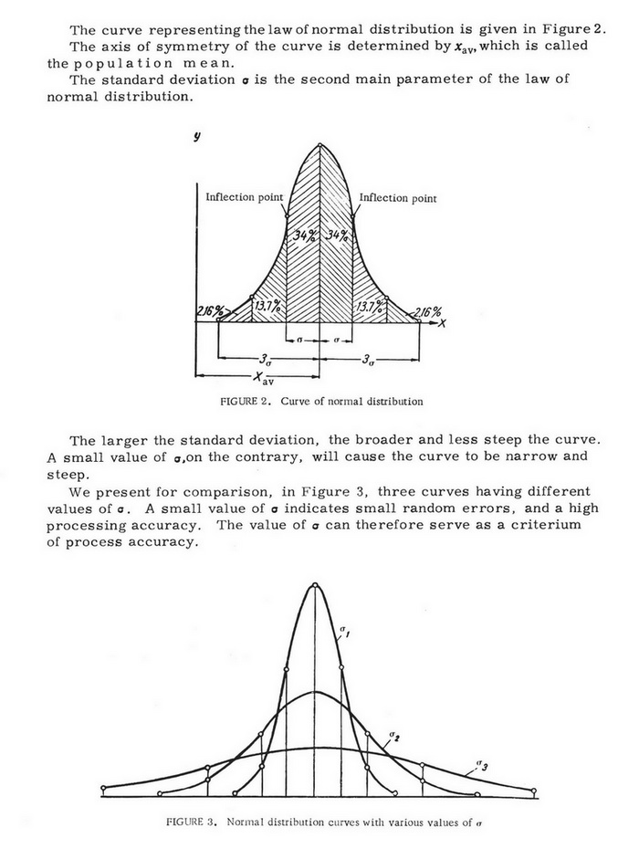

Сообщение от akadama Посмотреть сообщение
Спасибо всем кто хоть что то ответил по теме, жаль что конкретного ответа (не считая ответ "лотерея") я не получил. Хотя как мне кажется должна быть у опытных мастеров статистика по этому вопросу - именно она и прояснила бы ответ.
Добрый день!
Для задать значимой (meaningful -? слово) вопрос, лицу нужно знать, по крайней мере, семьдесят пять процентов ответа. Вот, основа математического объяснения почему ответ является "лотерея".
Если Вам является нужным получить более подробный ответ советую читать книгу профессора С.В. Тарасова, "Технология производства часов", тогда все Вам станет ясным.
Считаю что эта тема уже полностью исчерпана.
С уважением, Душан
