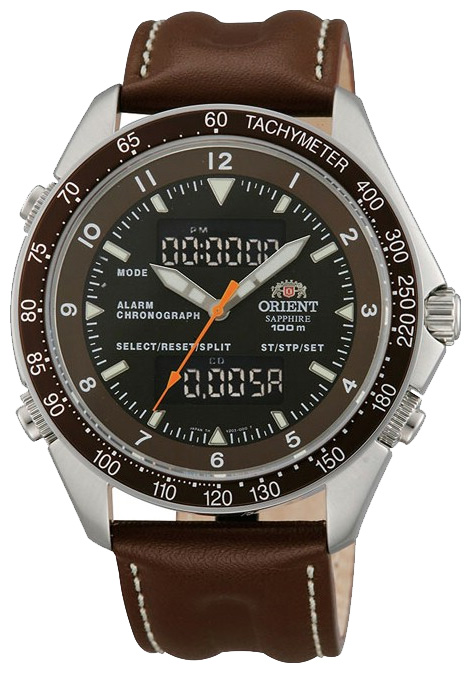

Добрый день, уважаемые специалисты!
Часы Orient - CVZ03004T
Подскажите, возможно ли решить вопрос в работе механизма: секундная стрелка не попадает в метки... Но четко попадает в дополнительные, которые располагаются в 0,5 секунды. Возможно ли сдвинуть (не прибегая к жесткой силе) стрелку на эти 0,5 секунд???
Заранее спасибо!
С уважением, Александр
